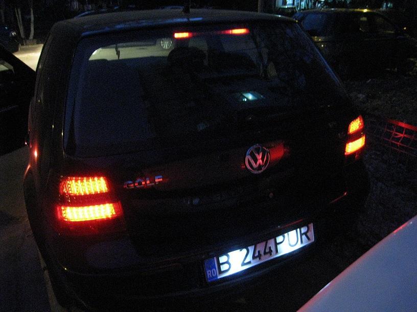

Cine mai are montate stopurile astea cu led pe masina?
imi spune si mie cum trebuie sa fie lampile de stop pe pozitie cele incercuite in poza
aprinse sau stinse
multumesc
PS: Nu mai stiu sigur dar prima poza mi se pare ca e atunci cind introduci cheia in contact si pornesti motorul
I-ar 2 atunci cind aprinzi pozitia

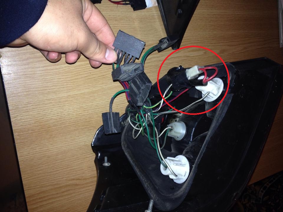

cum pun eu o poza sa iti arat despre ce e vorba
asta e becul ,numai ca e dat cu banda izolanta,eu zic ca e improvizatie avand in vedere ce e stopul capsulat
post-120056-0-31082300-1389116729_thumb.
stiu despre ce e vorba nu-mi trebuie poza , este un bec cel mai probabil pus pe circuitul de semnalizare, il scoti si pe acelasi fire pe care este el legat pui o rezistenta care va face exact acelasi lucru doar ca nu va lumina .

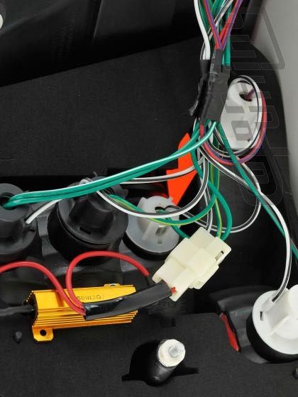

si asta am gasit eu pe net,stopul e identic dar are rezistenta cea galbena pe care eu am descifrat 50w12ohmi,mi se pare mult.
si ce rezistenta sa pun ?asa cum ii cea pe care am atasato in poza de mai sus?
habar nu am bobby dar rezistenta aia mi se pare prea mare si nu ma prea stiu la electro.poate ma sfatuiesti tu ce sa fac si sa inlocuiesc becul acela cu o rezistenta si sa imi zici cum o montez adica daca are plus sau minus

da, aia e 15 - 20 ohmi ma rog eu stiam ca la semnalizare merge si cu 5W, dar posibil sa ma insel
rezistenta nu e polarizata poti sa o pui oricum.
Modificat de B0BBY
deci zici sa pun o rezistenta de 5 w si 15 ohm.  eu zic ca cea din poza nu e prea mare de 50 w ?
