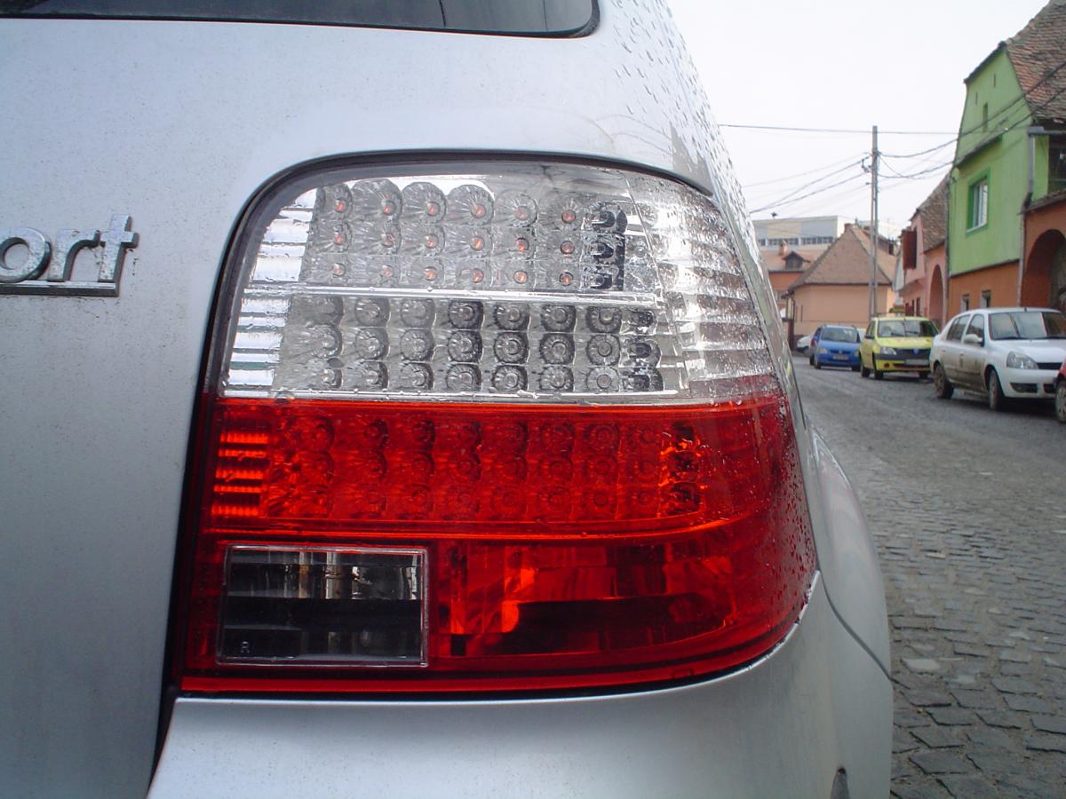

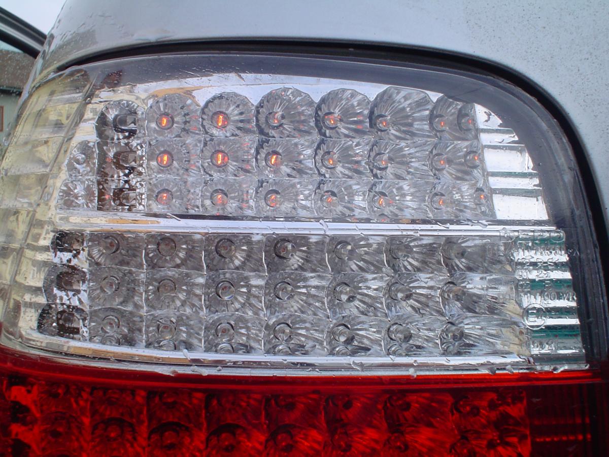

da 'hremus' le-am montat bine, de ex: La stopurile cu becuri cele originale golf 4 imi functionau foarte bine inclusiv cel de la haion fara probleme. Cand am inlocuit stopurile originale cu alte stopuri cu led (pozitie, frana, semnalizare) am observat ca la punerea cheii in contact a masinii fara sa pornesc motorul si comutatorul bloc lumini pe zero, ledurile stanga-dreapta sus de la stopuri (pozitia) mi se aprinde slab ceea ce nu ar trebui sa se aprinda deloc. Iar daca pornesc blocul lumini imi functioneaza bine toate ledurile (frana semnalizare pozitie) inclusiv stopul de la haion fara nici o eroare. Pe mine ma deranjaza cand opresc blocul lumini stopurile cu led raman aprinse slab tot timpul zi-noapte, chiar si cand scot cheia din contact ele mai stau aprinse inca 10 secunde

asa arata stopurile cu ledurile aprinse numai cu cheia pusa in contact

Si cu pozitia aprinsa/ frana calcata ai? Cred totusi ca la tine led-urile de sus sunt pe frana, ceea ce e normal sa se aprinda la contact. Se rezolva cu rezistenta. Daca esti 100% ca alea sunt pozitiile, atunci trebuie facute cateva verificari ca nu e in regula.
Da, cu pozitia aprinsa si cu frana calcata functioneaza bine. In poze se vede cum ledurile sunt slab aprinse cu pozitia oprita  si cu cheia pusa in contact. Sigur trebuie ceva modificat la leduri dar nu stiu ce si cum. Poate ma ajuta cineva sa rezolv problema! :beer:
Nu cred ca n-am facut inteles. Led-urile de sus sunt si pt frana . De aceea se aprind.Nu are legatura cu pozitiile.
Hai sa explic mai bine, Stopurile au 3 compartimente cu leduri, cel de sus se aprind la pozitie si frana, al doilea semnalizarea si ultimul cel de jos este pozitia. Cand pornesc pozitia ele se aprind cate 2 compartimente sus si jos
Asa ... Acum am clarificat cateva lucruri. Led-urile de sus sunt si pentru frana , si din acest motiv se aprind. Tensiunea slaba care le aprinde vine pe circuitul de frana nu pe cel de pozitii(daca era legat de pozitii se aprindeau si cele de jos). Rezolvarea este sa pui rezistente in paralel pe circuitul de frana. DAca nu ai eroare pe bord nu e nevoie sa folosesti rezistente de putere. Asa aveam si eu, si am pus o rez de 1K la 0,25W (0,1RON) suficient cat sa absoarba curentii de test si sa se stinga led-urile.
