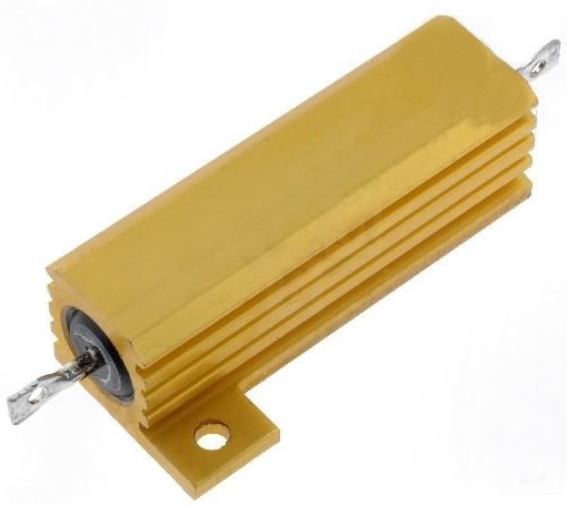

Este nevoie de o rezistenta de aprox 100Ohm si 10W (sau 80ohm si 16W). Se potrivesc si alte valori dar aceasta este ideala pentru ca functioneaza si nici nu se incinta.
Aceasta rezistenta se monteaza in paralel cu firele care alimenteaza ledurile de pe frana, de obicei fir negru pentru masa si verde cu dunga alba pentru masa.
Este suficient o astfel de rezistenta montata la unul din stopuri, deoarece becurile sunt pe acelasi circuit.

Mi-am facut si eu treaba cu rezistenta dar am luat o rezistenta mai mare (17w 100ohm) este ok ca nu se incalzesc foarte tare dar pe viitor o sa imi iau o rezistenta mai mare de 21 w 100ohm sa vad cum se comporta. Cu cea de 17w mi-a rezolvat doar 50% din problema adica mi-a stins cele doua becuri de sus de pe luneta si cred ca pe vagcom nu mai da eroare dar in momentul cand aprind pozitiile ledurile de pe frana stau aprinse la o intensitate mai mica. Cat avea becul normal de pe frana 21w?
mirceateodor
Se recomanda rezistenta de wataj mare si rezistenta mica. Adica 10 ohmi si 17-21W. Trebuie sa aiba o rezistenta cat mai mica. Pentru a evita incalzirea rezistentelor puteti folosi pasta termoconductoare si un radiator de aluminiu gen radiator cooler procesor.

Daca mai esti activ initiatorule de ce ai pus rezistenta de 100 ohmi?
Eu din ce am calculat ca sa ai aceeasi disipare de energie ca pe filamentul de 21 w de la frana tre sa pui o rezistenta de 10 ohmi si cel putin 21W.
Ai idee care este consumul de curent minim pe care trebuie sa il detecteze circuitul de la becul de frana pentru a nu mai fi probleme?
Pai pina la urma de ce schimbati becurile ? Daca puneti rezistenta in paralel va consuma ~la fel cu becul.
Depinde de rezistenta domnu injiner.
Daca merge rezistenta de 17w si 100 ohmi ia calculeaza tu ce putere se consuma cu aceasta rezistenta 90 mA consumati de becurile pe leduri si compara cu 21 de w de la bec asta numai filamentul de frana.
E o problema mai complexa de fapt, cel putin ce doresc eu este sa am consum pe pozitii cand masina e lasata cu farurile aprinse foarte mic.
Cand apas frana nu ma intereseaza cat consum prea mult.
Dar intr-adevar daca pui rezistente care consuma exact cat un bec n-ai facut nimic.
Simplu nu tre' sa calculez: 17W :) sau s-a modificat intre timp UM pt putere ?
Pai aia spuneam, ca daca pe linga led mai pui rez. de 17W, in loc de bec de 21W ai facut economie (empiric vorbind) de 4W...
De multe ori pierzi luminozitate si cistigi 3W ? Eventual si o amenda de la politie pe chestia asta?
Ceea ce faci e sa nu mai consumi puterea pt luminozitate ci o disipi ca si caldura prin radiatoarele aferente rezistentei...

Nu s-a modificat doar ca 17W nu e puterea care crezi tu ca e.
Deci P=U*I U=14.4 V I=U/R=14.4/100=0.144 Asadar P=14.4*0.144=2.0736 W acesta este puterea pe care o disipi cu o rezistenta de 100 ohmi la 14.4 volti.
Rezistenta de 17 W inseamna ca poti disipa pe ea maxim 17 W, te las pe tine sa calculezi la ce tensiune ai putea sa o alimentezi ca sa disipi 17 W.
Problema ca daca ii bagi tensiune in care sa ai sa zicem 17 W, rezistenta aia se incalzeste pe la 200 grade Celsius si n-ai vrea sa ai asa ceva lipit
pe cablaje pe langa tripla si pe langa mocheta din portbagaj nu-i asa?
Partea buna e ca o rezistenta de putere maxima 17 W daca disipi pe ea 10-15% din puterea ei maxima adica vreo 2W atunci ea o sa se incalzeasca la maxim 40-50 de grade care este mai mult decat acceptabil. Asadar o rezistenta de 100 ohmi si 17W s-ar potrivi perfect pentru cazul nostru, mai ales daca asigura si eliminarea erorii din bord.

47 ohmi la 5w.
micuzzu_marius
47 phmi pe 5 w se incalzeste tare, e destul de safe?

Tocmai am montat o asemenea rezistenta (10R - 50W) la stopuri , problema este ca se incalzeste foarte tare , am masurat 103C pe rezistenta (dupa 3 minute de functionare).
Cred ca renunt la leduri... 103 grade C... risc prea mare.
Ceva sfaturi daca aveti ?

cam mai rezistentele acre o sa le pui acolo, 50W la 10 ohmi.
