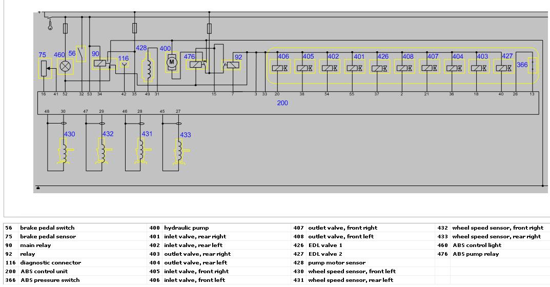

foarte bine Minule .io cred ca daca vrei poti sa faci orice!!!cred ca "transplantul"de abs se face fff simplu mai ales daca si iti place ceea ce faci!Lista cu piese cred ca e urmatoarea:
-pompa frana(speciala ABS)
-pompa abs+modul
-4 senzori abs
-eventual daca nu ai ,fuzete cu locas senzor abs
-martorul abs ce se afla langa blocul de lumini:D
-3 sigurante fuzibile
-releu...
atasez o poza cu schema electrica care pare destul de simplu si de detaliata,lista cu componente poate continua am pus doar ce mi a trecut prin cap.... :icon_cool:
ce nu stiu este firul 116 din poza atasata care duce la diagnostic !nu stiu unde se leaga!!!poate stie careva:D :biggrin:

Daca e nevoie de schema electrica te pot ajuta, ti-o pot trimite pe mail, aici nu o pot posta din lipsa de resurse.
