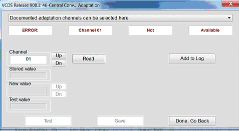

nu se conecteaza la modulul 35 (central locking) ci numai la 46 - cum de altfel spune si el.
insa pe canalul 003 sau 007 nu-mi arata deloc ce spune el
[select]
[46 - Cent. Conv.] or [35 - Cent. Locking] (whichever is applicable to the car, as found here)
[Meas. Blocks - 08]
Enter group "003" (may be group "007" in some vehicles)
[Go!]
The value in field 2 shows how many remotes have been matched and in which memory positions (for example, "0001" indicates 1 transmitter in position 1).
si nici partea asta nu merge. Tot ce ma lasa sa fac este resetare (chanel 00) si channel 03 si 04 - pentru inchidere automata peste 15 km/h.

M-am uitat si la link-ul ala, am refacut codarile dar tot nimic. Ma gandesc sa nu fie ceva problema cu receiver-ul pentru telecomanda, dar nu stiu unde este localizat ca sa-l verific.
asta imi afiseaza VAG-COM la [08 - Measurements, canalul 007] si [10 - adaptation, canalul 01]
