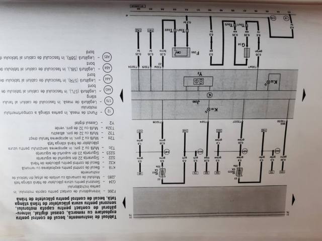

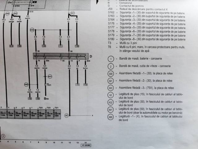

Buna ziua..sper ca postez bine..am si eu o dilema!poate cineva sa imi explice exact firele de la contact?cam in mare stiu dar cel subtire gri nu.daca poate cineva sa dea o explicatie pt fiecare fir as aprecia...
On 07.09.2024 at 16:39, Cosmaionut a scris:
poate te ajuta pt gri

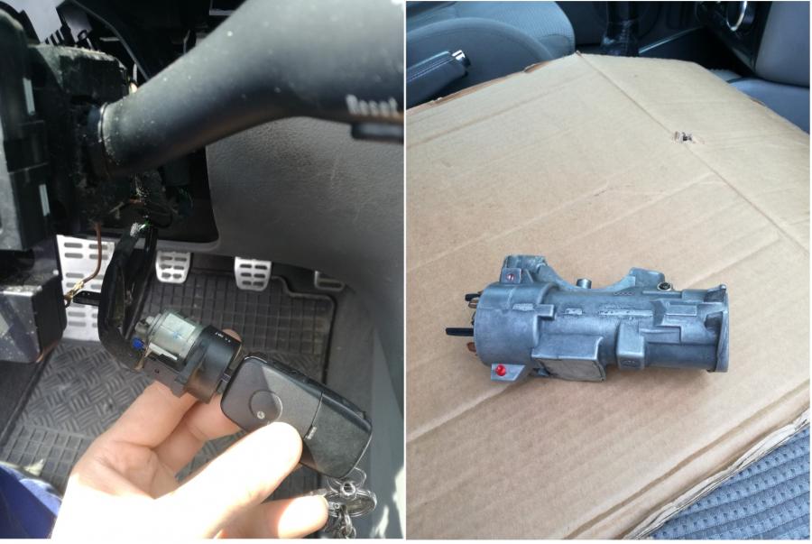

Am avut si eu probleme cu contactul de pornire la Golf 4 , in cazul meu era defecta partea cu butucul unde bagi cheia , prima data se invartea cheia in gol , dupa care si-a revenit si 1 an nu a mai facut probleme decat sporadic ,in ultimul timp trebuia sa ridic in sus de plasticul cheii sa pot pot porni ,altfel nu se invartea ,dar i-am dat masina cuiva si a fortat mult butucul cu cheia usii (este diferita ca am schimbat butucul) si a dat peste cap de multe ori butucul si asa nu mai prindea deloc sa deblochez volanul .
 Teoretic cand nu se poate misca volanul deloc, nu este alta varainta decat sa se forteze masca de plastic de sub volan, pana se rup cele doua prinderi din spatele volanului ,partea de sus se scoate usor doar cu surubelnita ,eu ca sa scot contactul cu tot cu blacatorul voanului nu a trebuit sa scot prea multe , am scos doar un suport de plastic care venea peste colana de directie si are doua prinderi de plastic pe interior ,pe care le-am apropiat cu o tubulara mica ,gen 5 sau 6 , dupa ce se scoate plasticul este acces lejer la suruburile cu cap rotund ale contactului ,de aici cu dalta si ciocanul se rezolva cu scoaterea suruburilor .
Daca se misca volanul ,tot nu trebuia scos ,pentru ca aveam acces la suruburile carcasei din spatele volanului ,in mementul in care roteam maxim stanga sau dreapta .
Momentan nu am luat butuc nou ,pentru ca toata treaba cu pornitul o face partea cu blocatorul de volan ,butucul in care intra cheia doar invarte , l-am pus loc tot pe cel vechi ca nu aveam acces altfel la locasul din blocator care se invarte ,chiar daca se misca butucul si poate iesi din locas im fac treaba cu masina .
Poate la unele modele trebuie scos voanul neaparat , dar la un Golf 4 din 2001 nu era necesar.
 Acum un butuc de pornire aftermarket costa in jur de 150 lei cu 2 chei ,mai sunt alternative pe Aliexpress cu aproxiamtiv 80-90 lei cu tot cu transport ,probabil astea aftermarket de la noi, tot din China sunt aduse si vandute sub diferite nume de ambaltori.
