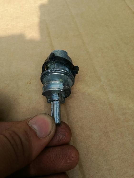

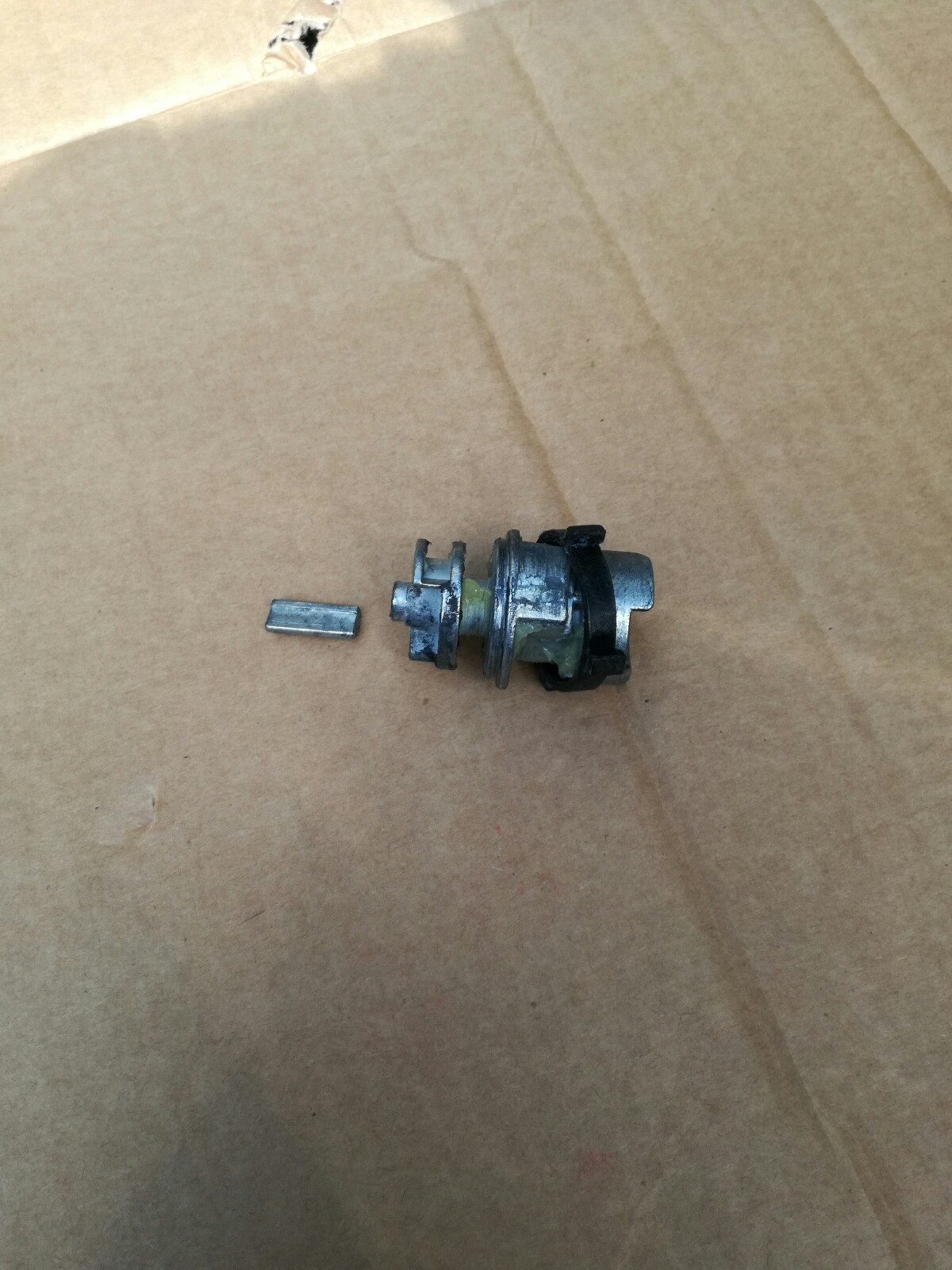

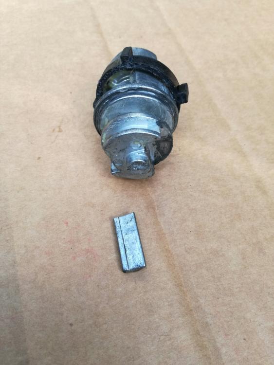

acum l am desfacut.e rupta "limba" care intra in partea electrica. am pornit o cu cheia in contact si cu o surubelnita am actionat partea electrica.

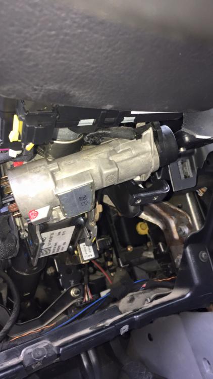

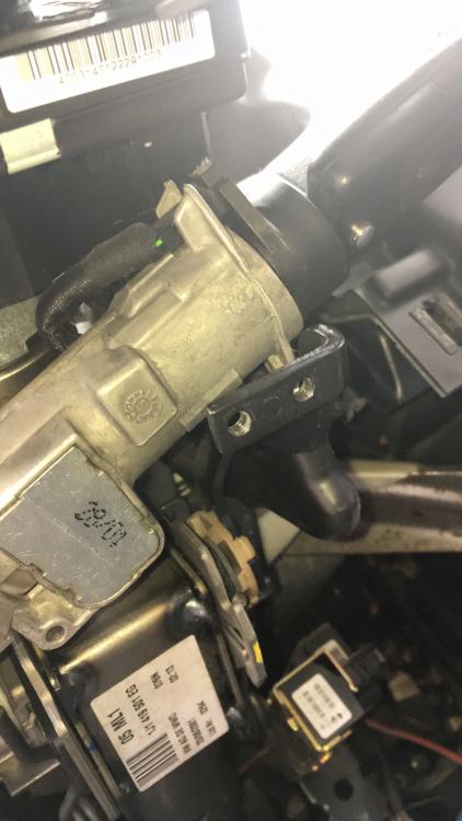

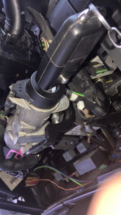

Multumesc Florin.Am reusit sa dau jos contactul fara sa dau jos volanul.Am gasit suruburile si cu o dalta le am desfacut.am dat partea neagra din fata contactului jos cu o sarmulita si nu am gasit nimic rupt sau care sa nu fie la locul lui asa ca am curatat bine cu toate spray-urile posibile dupa care le-am montat sus.merge perfect"ca nou".Operatia a durat de la 8.00-12.00 singur singurel.Am sacrificat plasticul de sub volan cel negru(l-am rupt) pentru ca nu exista posibilitatea de dat jos cu bolanul blocat.

Se pare ca s-a rupt "limba" asta...Pot lua un contact din dezmembrari si sa schimb doar piesa respectiva?

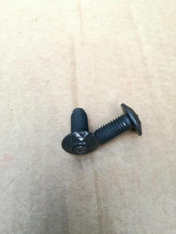

Si pentru cei care nu stiu sau nu reusesc sa desfaca suruburile ce tin contactu,iata cum arata.Se desfac cu tot cu "ciuperca" .Eu nu am stiut si m-am chinuit un pic.IMG_20160726_110728-1200x1600.jpg
Am rezolvat-o.
Am luat un contact din dezmembrari si am inlocuit doar partea mecanica.Asa am ramas cu cheia mea,nefiind nevoie s-o schimb si pe aia si sa umblu cu 2 chei ca nebunul. :D
