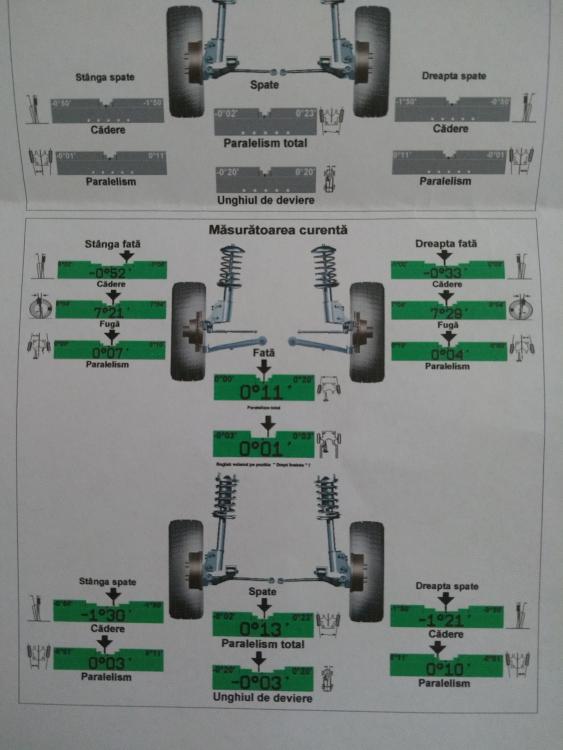

suspensia e standard, nu a reglat presiunea si i-am si zis ca parca sunt cam moi
masina merge impecabil, dar am zis sa fac o geometrie asa sa-mi iasa din cap, ca mi-a zis unul la vulcanizare ca cica ar toci aiurea gumele, in rest nu are nici o treaba sa traga sau sa mearga serpuit

Geometria trebuie masurata cu rezervorul plin ( sau greutati puse pe bancheta spate sa compenseze lipsa de combustibil) + lichid de parbriz + presiune roti corecta daca vrei sa compari corect cu datele oferite de producator. Poate parea ciudat dar la fosta masina am vazut ce diferenta facea partea cu rezervorul.
7 grade 34' + - 30' mi se pare ca sunt specificatiile pentru suspensia 2UA, pentru fata.
rezervorul e jumate, in fine...omul a zis ca nu e reglabil si asta vroiam sa stiu. Dar daca sunt prea mari sau prea mici spune-mi te rog, multumesc mult
m-am uitat acum pe optiuni si intradevar 2UA am
unghiul de fuga intotdeaua e dereglat, de la frane combinate cu gropi.
corect, un adevar care ne doare :))
Il ai dereglat 48' pe standa si 43' pe dreapta. Mie unul mi se pare mult. Tu stii mai bine cat/daca esti dispus sa cheltui pentru a le face ca in fabrica. Unghiul de fuga te ajuta la revenirea volanului in pozitia de 0 dupa luarea virajului si putin la unghiul de cadere ( la tine e bine cum e ) .
Am fost azi ca nu statea volanul drept, era fugit putin spre dreapta si in urma reglajelor a iesit altceva
La ce te referi? Ca trebuie sa repozitionezi volanul cu un dinte mai spre stanga, din moment ce valorile au iesit bune?
nu, acum volanul e drept, dar nu citi doar ultimul post, citeste de unde am inceput discutia cu baietii priceputi de acolo, vai de mama lor....chiar nu stiu de unde scosesera valorile alea prima data
