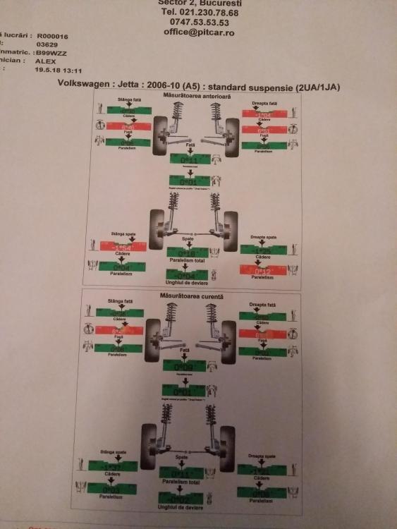

La jetta unghiul de fuga de unde se regleaza, stie cineva? toata directia o cam perfecta, doar unghiul de fuga este cu rosu la ambele roti, baiatul de la directie a zis ca nu ar fi reglabil. Multumesc
Unghiul de fuga nu il poti regla la Jetta . Poti incerca sa inlocuiesti flansele si rulmentii lor , poate fi din cauza lor ( nu stiu cat e de rau).Daca nu ai avut vreun accident uita-te la flanse, rulmentii din flanse,amortizoare,fuzete sau pozitia puntii fata. Unghiul de fuga e facut de la prinderea amortizoarelor in flanse si prinderea din fuzeta:
Modificat de gabip
cam astea ar fi valorile, nu stiu daca e foarte rau, n-ar fi posibil sa fi venit asa din fabrica?
Sigur ai suspensie standard si nu ai pachet de drumuri grele ? Daca ai pachet de drumuri grele atunci sunt bune valorile. Uita-te in cartea de service sau langa roata de rezerva, ia codurile de acolo si uita-te daca ai 2UA sau 2UB. Presiunea in roti a reglat-o cum trebuie inainte de masurare ? Din fabrica nu prea vin masini cu probleme sa suspensie. Sunt cazuri dar foarte putine.
