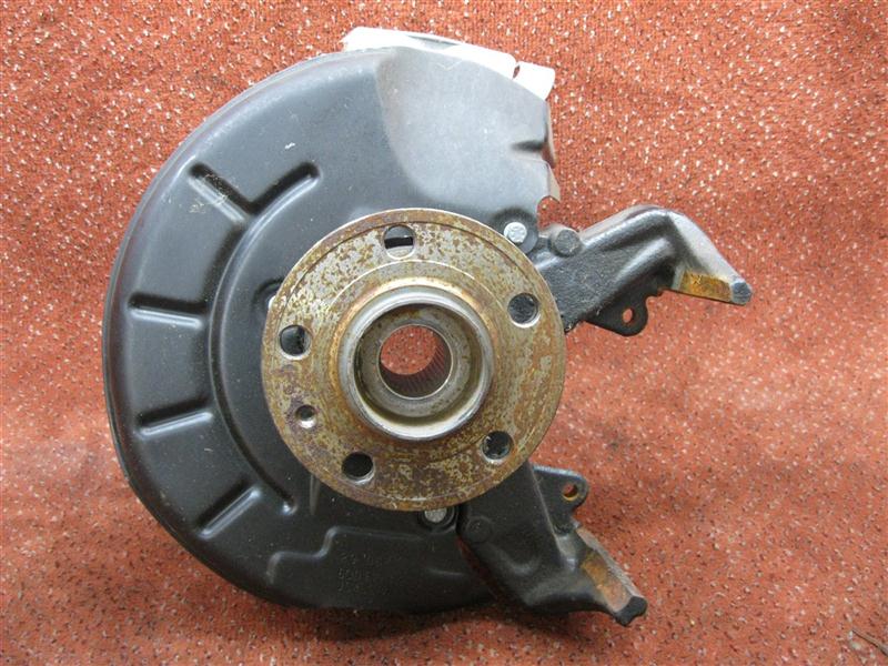

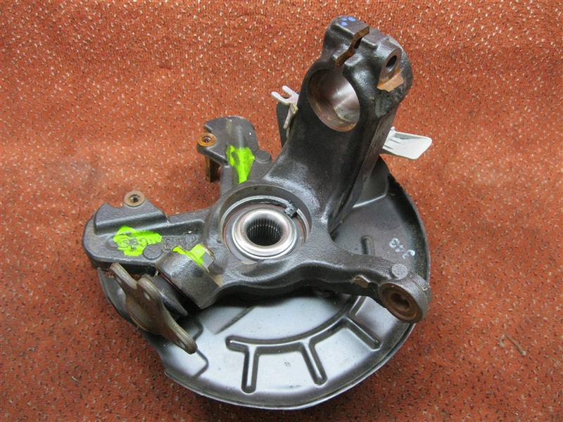

daca nu cunosti istoricul masinii, adica e adusa de dincolo.....sigur ca a parcat cu dreapta, prin ceva zid al Berlinului, urmatoarea miscare ar fi ceea ce vezi in pozele atasate, asta mai mult ca sigur......de regula, cam tot ce vezi tu in pozuca aia......musai..... :lol:

Pana la un punct nu stiu istoricul...Iar de cand e la mine am ferit-o cat am putut de gropi dar tot mai am dat in cateva destul de urate in aproape 4 ani pe drumurile noastre.
Ai schimbat fuzeta/portfuzeta? De ce?
cand ai cumparat-o tragea dreapta? ca istoricul, poate fi masluit usor....cu schimbatul e o poveste mai lunga......ideea e, ca avea aceleasi simptome, pe care o are masina ta, dar stiam vorba ta......istoricul ei.... :lol: , si ce necesita schimbat, ca sa nu fie cracosa... :lol: cea din poza e si fuzeta cu care e echipata masina matale.....

Se pune problema acum daca voi rezolva cu schimbarea pieselor din poza ta.

Adi,stiu ca te framanta rau,problema asta.Adevaru ca si eu as dispera sa dau ogramada de bani pe unghiuri de fuga si sa imi tot traga dreapta.Vorba lu carmina,sa nu ai cumva vreo bieleta stramba,sau chiar fuzeta.
Daca nu ai bieleta stramba,incearca si tu sa cumperi o fuzeta SH dreapta si sa o schimbi.Cati bani ai dat pana acum la unghiurilr de fuga,la toti carpacii,iti luai o fuzeta.Incearc-o si pe asta,si daca urmaresti umpic DIY-urile colegilor poti sa o faci singurel in parcare cu scule minime si costuri reduse.

La fuzeta s-au gandit si astia ultima oara cand au zis de unghiul de cadere pe dr.
Vroiam sa mai ascult niste povesti despre fuzete pe vwforum pt ca mi se pareau cazuri rare astea de fuzeta/portfuzeta stramba
Mie de mult mi se parea ca roata dreapta sta spre exterior in partea de jos (fata de stanga) chiar si cand nu tragea.
