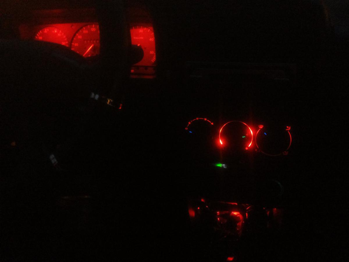

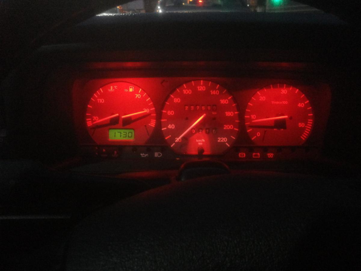

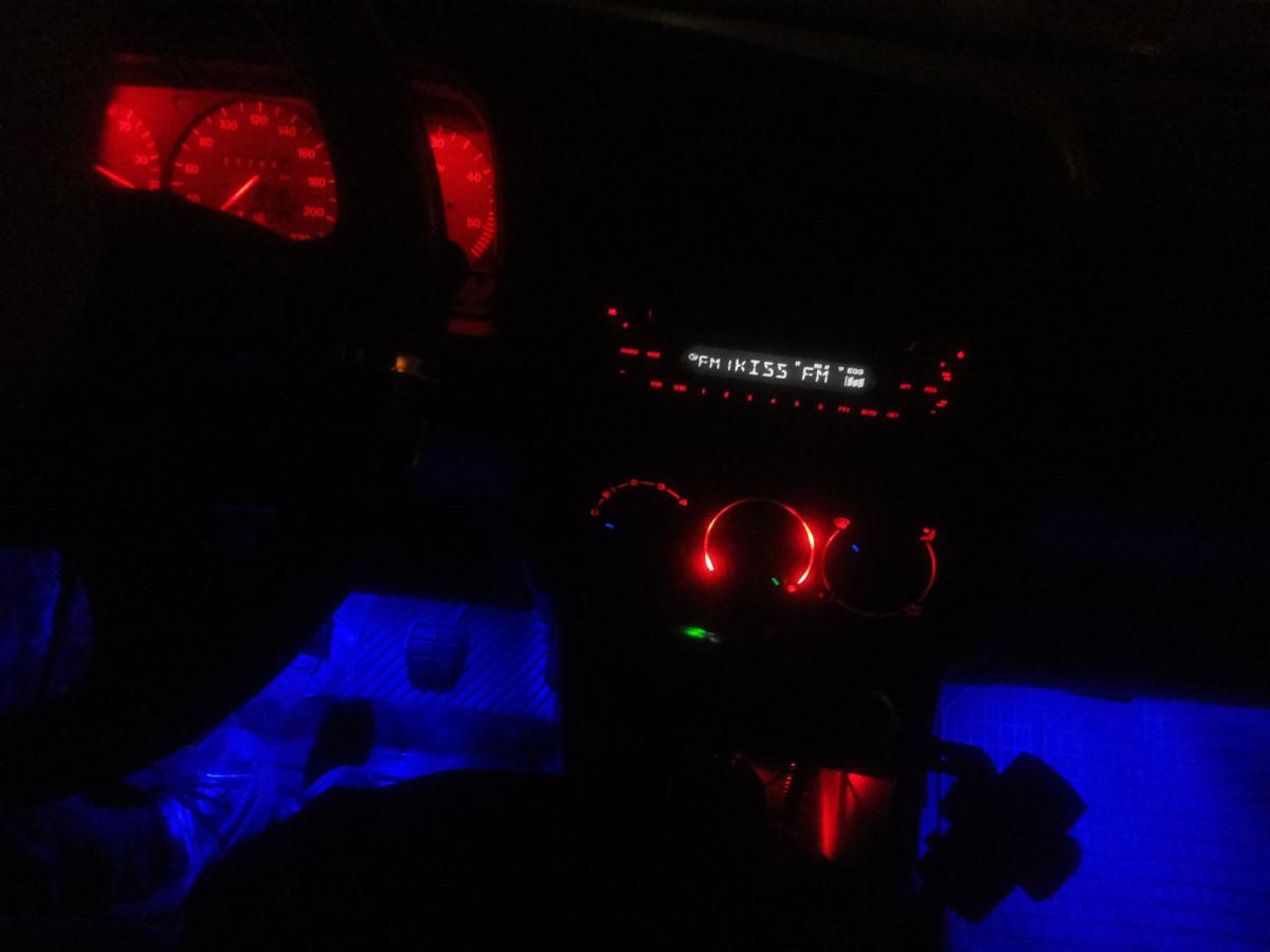

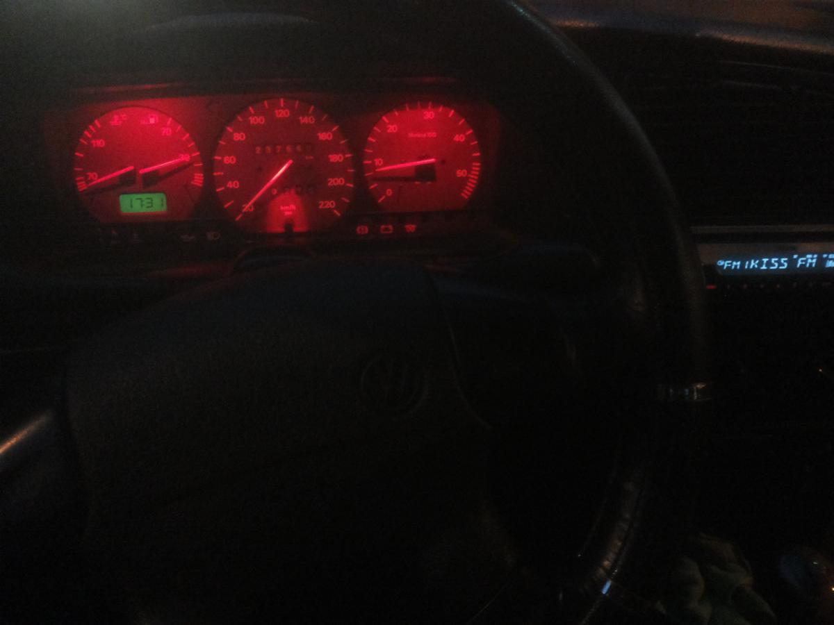

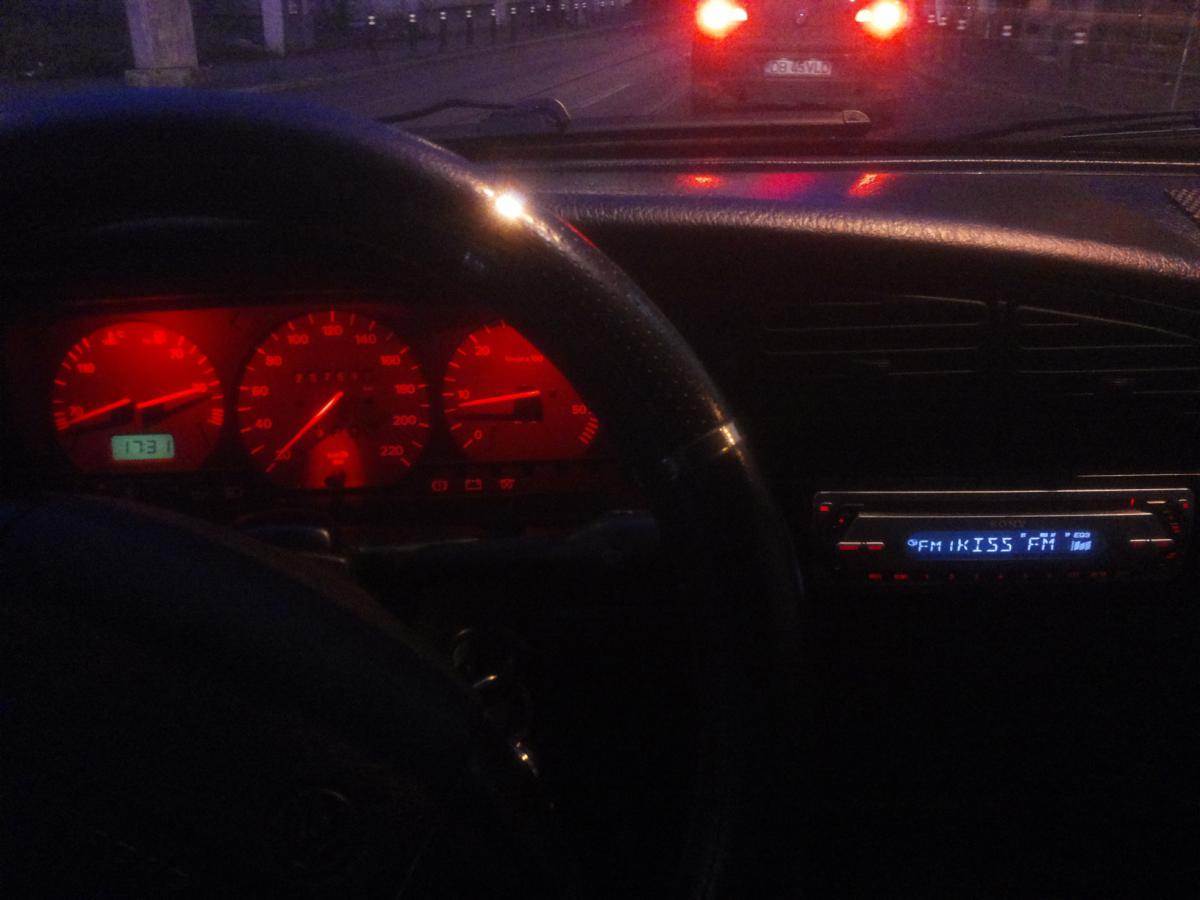

    Azi dupa o zi de munca am reusit sa schimb lumina in bord , anume la ceasuri si consola de caldura aer, bricheta, scrumiera, am pus si lumini ambientale la picioare in fata, , am urmarit  postarile colegilor de pe sesiunea  passat b4 si masina mea , de rezultat sunt multumit fata de negura ce era in ea,...atasez si cateva poze
    Va urma lumini parasolare,un radiocasetofon vw betta,da bine pe rosu albastru,lumini ambientale spate, lumini usi- asta cand s o mai incalzi afara, toate cele bune.
