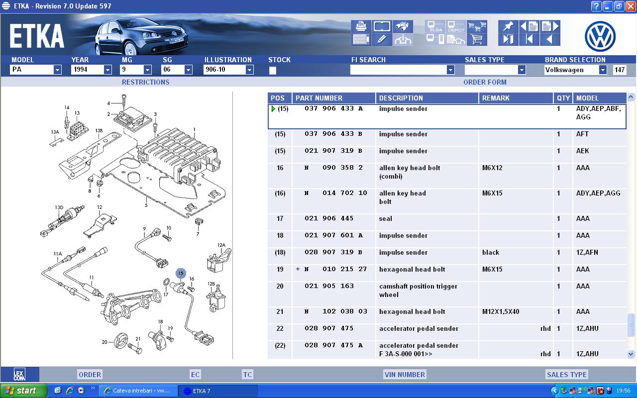

In alta ordine de idei: Am si eu o problema la motor.... mai exact: Senzor / Transductor HALL
Am intrebat la volksparts, si baietii de acolo mi-au gasit o chestie numita HALL, da' nu sunt siguri ca e ce vreau eu. Pt cineva care are programu ETKA, poate sa-mi caute si mie codul: 037 906 433A, va rog? (asta mi l-a gasit la volksparts)
Atasati-mi si mie pe forum orice poza gasiti in programu ala sau orice stiti despre acest senzor.
cam asta este in etka

Aham. Deci practic aia de la volksparts mi-au dat codul corect, acu am citit intr-o carte, ca denumirea completa pe romana a acestui senzor mai poate fi si "Transmitator de impulsuri cu efect Hall"
Singura chestie e ca vad ca ei mi-au dat un cod pt motoare ADY, AEP, ABF si AGG, iar eu am AEK, care are codul 021 907 319 B
Ai cumva cum sa afli pe unde vine situat HALL asta? sau asta nu apare in ETKA?
Ma gandesc sa incerc sa il caut in motor, sa vad ce cod are asta care il am acum montat.
poate te ajuta asta? doar ca este pentru motor de 1.8 link
Liviu-Razvan
Pai eu oricum tre sa schimb pompa de apa saptamana asta. O sa ma uit pe acolo sa vad daca e ceva cam cum e in poza aia de pe ETKA.
Mersi mult !

Senzorul tau de turatie se numeste in engleza Transductor Hall (vorbeam eu despre el cu cateva posturi mai sus)... acum eu in romana am gasit enşpe mii de definiţii pt el... transductor hall, generator de impulsuri cu efect hall, senzor punct mort, senzor aprindere, senzor de turatie
Ce face el: e un senzor magnetic care vine in capul vibrochenului (la motorul meu a trebuit sa dau jos electromotorul si un suport tampon de la motor ca sa ajung la el).... si care practic regleaza explozia bujiilor
