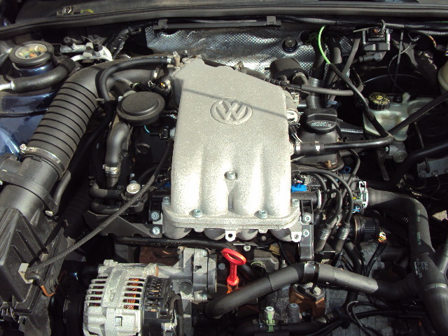

post-79082-0-55094400-1301463122_thumb.jSalut,as avea nevoie de niste informatii referitor la pozitionarea termostatului,fiinca vreau sal schimb,si alta cgestie ,daca termostatul de la golf IV este bun la passat b4 1,6 i AEK. vas ruga sa-mi faceti un semn pe poza (daca e vizibil poza)unde se afla termostatul.mersi si daca pot sa fiu nesimtit posibil cat mai repede posibil,pt ca termost.de golf IV il am la mine si sal pot schimba daca nu e bun.
Pai nu prea se vede din poza ta... termostatul e sub alternator :)
Se acceseaza de dedesubt, eu cand l-am schimbat am urcat masina pe rampa.
Trebuie sa demontezi pompa de servodirectie. Nu trebuie demontata total, poti sa lasi furtunul cuplat. E deajuns sa o scoti din suport, şi să o at
ai aici 2 poze, poate te dumeresti
si daca sti germana click aici

mersi mult si de idei si de poze
dar termosul de la golf4 e bun oare?
ca de nu amu ma duc la magazinu cela de piese :angry:
trebuie sa incerci... daca codul motorului e acelasi banuiesc ca e bun, dar nu stiu... nu te lua dupa mine :screwy:
spor la treaba
domnilor va anunt ca termostatul de la golf 4 e bun si pt passat b4,dar daca aveti de schimbat un termostat si nu prea vat baga singuri la schimbat (cum am procedat si eu si mam dus la servis) cautativa un foarte bun prieten ,ca,banditii astia te fura fara sa zica nimic in plus decat pretul de manopera de la schimbul de termostat 50lei+25 lei termostatul :blink: :huh: .toate astea la un servis din satu mare (rusine,chit ca si mecanicii trebuie sasi castige banu,dar nu si sefu de garaj de pe mine si mecanic).
