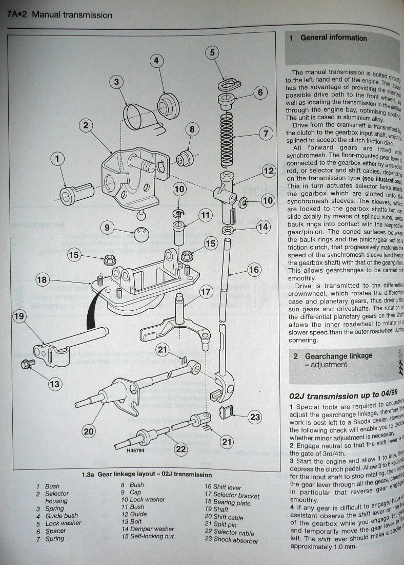

ma poate ajuta si pe mine cineva cu vreun indiciu de ce nu vrea sa imi intre in masalier la masina din semnatura?
Cabluri dereglate, ambreiaj defect (nu decupleaza de tot), cutie de viteza defecta. Vezi daca intra cu motorul oprit.
  cristi-bv a scris:
nu intra de fel. cand vreau sa selectez masalierul mi se blocheaza maneta (efectiv refuza sa intre in masalier) in rest nu am probleme cu celelalte viteze
La maneta de unde pleaca cablurile exista un dispozitiv de blocare pentru marsarier. Poate acolo e problema.
Am gasit ceva mai explicit de la Skoda. E aceeasi chestie.
  cristi-bv a scris:
mersi de informatie. maine dupamasa o sa arunc o privire pe acolo. sper sa nu fie mai mare problema ...
am rezolvat problema cu masalierul
era o nimica toate. o tras mecanicu d contragreutate putin in sus si rezolvata proboblema ......
