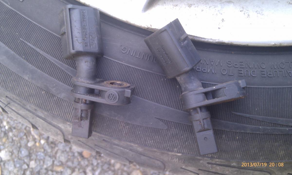

  Revin cu problema legata de senzorul ABS.
  VAG imi indica senzorul abs dr. fata, adica 00285. Am schimbat senzorul si acum imi da ambii senzori fata ca defecti. Am citit viteza in mers si senzorii din fata imi indica 1 km/h. Ciudat intrucat daca decuplez senzorul dr, scot mufa, atunci cel din stanga nu apare ca defect.
   Foarte ciudat.
Sfaturi?
VeI si mufa de la pompa abs ... Sau scurt pe undeva pe traseu
Poate fi senzorul dreapta nasol si sa faca scurt?
Schimba intre ei si veI ce se intampla
M-am gandit la asta......am plecat sa surubalesc.....revin.
Am intentionat sa inversez senzorii dar nu potrivesc.....nici spate cu fata nici dreapta cu stanga :(
In schimb pe dreapta unde e problema ab observat ca senzorul e polizat...se vede in poze.
Am curatat mufa principala de la unitatea ABS...desi era luna si bec.
post-66863-0-41591600-1374261111_thumb.j
post-66863-0-27206100-1374261147_thumb.j
post-66863-0-81447800-1374261182_thumb.j
Inseamna ca atinge undeva.
Evident.....Totusi cum sa rezolv problema?
Trebuia sa-ti tragi firele de la senzor la mufa de pe cealalata parte....
atinge pe coroana... incearca sa ii bagi o saiba ca distantier, intre senzor si fuzeta, pe linia surubului de prindere - si vezi cum lucreaza.
Trebuie verificata si coroana, nu e normal ce se intampla.
