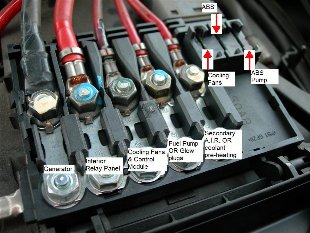

problema:  martori esp+abs aprinsi tot timpul.
am presupus senzor ABS.  am mers la service> diagnoza  > verdict pompa(modul ) abs/esp defect  > sh ar fi costat cateva sute de euro....
                                                                        > o siguranta arsa de pe baterie (cea din mijloc) - am inlocuit siguranta - reset din vag com - s-au stins martorii
am plecat de la service fericit(nu am inlocuit decat o siguranta metalica 40A de pe baterie) - spre seara s-au aprins din nou si nu s-au mai stins
am deschis netul - am citit pe forum ipoteza - se curata toate contactele de la baterie+sigurante baterie + cablu spre electromotor+ demontat baterie+contacte baterie  TOT
         a doua zi asta am facut - durata 2-3 ore - cateva tubulare cu clichet cu prelungitor + smirghel + spray contacte
rezultat - de atunci (1 sapt) - martorii nu se mai aprind decat atunci cand trebuie (pornire motor / functionare esp)
e cea mai ieftina/practica varianta inainte de a investi in piese.

Daca sigurantele sunt ok, la fel si soclul si ajunge tensiunea de 12V pe pompa de ABS, atunci trebuie schimbat modulul de ABS.
Un autoscan (chiar si modificat, adica sa ramana doar modulelel cu erori) ne ajuta sa identificam prblemele mai usor,.
La tine vad o problema cu softul interfetei. Tu nu ai J445 pe masina, asa ca poate nici celelalte erori nu sunt interpretate corect.
@slyminaiter
      -  in postul meu nu era vorba de cele trei sigurante verzi " standard" ci de cele 5 sigurante "metalice" tip tabla de care sunt legate firele catre consumatorii masinii : poza mai jos :
Asa cum am specificat in postul anterior, simpla verificare/inlocuire a sigurantelor mie nu mi-a rezolvat problema. Am rezolvat prin curatarea cu smirghel+spray contacte a TUTUROR elementelor metalice din jurul bateriei : conectori, sigurante, suruburi, contacte baterie, contact electromotor.
Verifica/curata si siguranta ABS din interiorul masinii , nr 9 parca

Am sa incerc si varianta aceasta.O sa incerc sa ajung si la modulul abs sa dau cu niste spray conctact pe mufe si sa le curat . Ms fain o sa va anunt daca rezolv ceva
Am avut odata un scurt si a puscat siguranta nr 2 sau 3 din cele 5 ( de la stanga la dreapta) iar electricianu mi`a cositorito , nu stiu de ce nu a schimbat-o. Credeti ca poate sa fie de acol?

Schimba diguranta. Cum sa mergi cu ea cositorita ? Esti sigur ca ala e electrician ?
