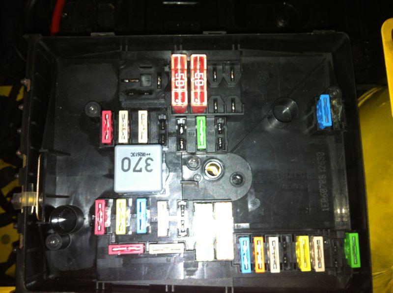

Salut,dupa o investigare mai in amanunt am observat ca siguranta de la ABS este neagra pe si topita pe lamelele care intra in panou,ulterior am scos'o si locul in care intra este si el topit,poate sa fie asta cauza problemei mele cu ABS'ul???Dar intrebarea mea este dc oare nu imi da o eroare in bord ptr.ca am incercat pe un alt Seat si cum am scos siguranta cum s'au aprins in bord martorii de ABS SI ESP!!!Banuiesc ca daca e topit acolo la siguranta trebuie schimbat panoul,nu?Dar problema este ca nu stiu ce cod are ca sa il comand daca ma poate ajuta cineva!Si inca ceva,dupa ce am scos siguranta asta am ramas fara lumini pe toata partea dreapta adica:bec xenon+faza lunga+halogen+semnalizare fata spate iar pe spate o tripla este pe stop de frana una pe pozitie,ceva s'a intamplat,poate imi dati o idee!Ms si va atasez cateva poze cu panoul de sigurante si cu luminile!post-106397-0-79477300-1360534115_thumb.post-106397-0-48579300-1360534117_thumb.post-106397-0-55044500-1360534118_thumb.post-106397-0-79164600-1360534119_thumb.post-106397-0-02249200-1360534121_thumb.post-106397-0-00707100-1360534122_thumb.
Salut,revin cu o problema care ma irita la culme,si anume ca am shimbat panoul de sigurante,am facut comanda la cei de la Seat(160euro)nici mai mult nici mai putin,in schimb am o mare problema...panoul pe care il am eu are codul 1K937125A iar cel pe care mi l'au adus ei are codul 1K0937124K,l'am montat exact cum era cel vechi,merge tot,si'au revenit si luminile dar in schimb nu mi se mai aprinde niciun bec in bord,nu mai am contact...care e diferenta dintre unul si altul din afara de faptul ca cel vechi are pana la F30 iar cel nou pana la F59 daca nu ma insel si sigurantele de contact care sunt pe cel vechi respectiv F28 si F30 sunt mari iar pe cel nou sunt mici,are asta vreo importanta,are panoul nou o alta configuratie de cel vechi???Va atasez pozele cu panoul vechi cum era montat si cu cel nou cum am asezat sigurantele,daca ma puteti ajuta!!!post-106397-0-24784500-1360785658_thumb.post-106397-0-31444800-1360785671_thumb.
in ambele poze vad ca mai e loc de un releu, iar in prima chiar se vede ceva afumatura la doua din contacte ... sau mi se pare mie?
Eu din ce am vazut si ce am scos topit este cea de la ABS dar nu cred ca mai are importanta pentru ca am luat altul nou,numai ca e putin diferit fata de cel pe care l'am avut inainte,din afara de faptul ca cel vechi are pana la F30 si asta nou pana la F59 cred,pe spate are 2 parti cu lamele fata de cel vechi care are numai una,iar referitor la al 2'lea releu,in prima poza,este facuta exact cum era inainte pe masina,cu un singur releu,m'am uitat si la cea a fratelui meu care are tot Cupra si tot un singur releu are!!!

ai incercat sa pui releul in spatiul celalalt,sa vezi ce se intampla?
Am incercat toate variantele posibile,am pus releul in fiecare locas unde se poate pune,plus cu o siguranta in fiecare locas liber care a ramas si nimic...e posibil ca asta sa fie de Leonul nou,nu mai stiu!!!:((

Cei de la seat ti-au dat panoul care nu trebuie, tu tot cel cu A trebuia sa-l cumperi, in ETKA nu e schimbat codul de piesa.

Conform tipului tau de motor ei ti-au dat ceea ce trebuia. Nu stiu de ce tu aveai panoul cu A pe masina. O ai de noua?
Nu stiu de ce e cu A,asa e si pe cea a fratelui meu care are tot Cupra,asa mi'au zis si ei ca dupa serie au facut comanda,da e luata de noua,oricum,le'am dat codul si maine mi'l aduce,sa speram ca se rezolva toate problemele cu ABS'ul si luminile!Maine dupa ce il montez fac o postare cu rezultatul!!!Ms pentru timpul acordat!

Salut,in seara asta am montat noul panou,vestea buna este ca luminile si'au revenit,porneste,totul este ca inainte dar vestea cea mai rea pentru mine este ca nici dupa schimbarea panoului problema ABS'ului nu s'a rezolvat!!!:((( Ceea ce am observat este ca nici cu noul panou nu se aprind martorii de ABS si ESP cand scot siguranta,ca si cum nu exista,am testat'o si pe drum si pe un viraj luat mai din scurt se aprin cei trei "suparati"...daca aveti vreo sugestie o astept cu nerabdare pana o duc la cei de la Seat sa se spele pe cap cu ea!!!Va atasez o poza cu noul panou!Ms!
