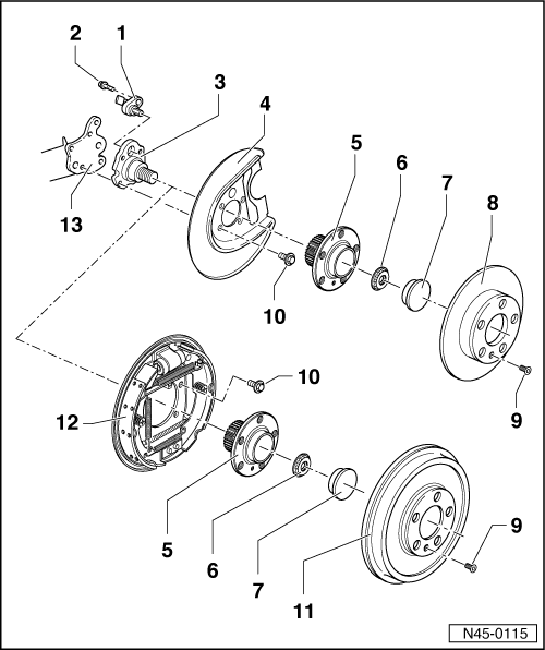

Daca va rog stie cineva unde e mai exact asezat senzorul G44 de pe roata din spate dreapta? E in mijlocul rulmentului sau langa ?sau...?Va rog mult mi-ati fi de mare ajutor sa-mi zice-ti unde e localizat sau cu vreo schita pentru ca maine vreau sa ma apuc si de asta...Va rog mult!Multumesc
Modificat de C_R_I_S_T_I
Ti-am atasat o schita. Vezi la pozitia 1, este senzorul G44.
Un senzor bun, trebuie sa aibe o rezistenta de 1,24-1,3k.

1. Nu scrie - asta ti-am zis eu, ca sa il poti verifica pe cel de pe masina, daca e bun sau nu.
2. Nu-l invarte nimic - el e un cititor magnetic- citeste miscarea de rotatie - uite un video care sa te ajute sa intelegi cum functioneaza

Si ultima mea intrebare ,Florine daca se poate...Inafara de dat roata jos mai trebuie dat jos ceva ?pot sa il dau jos doar dand roata jos si atat?Ce mai trebuie in plus...Mersi
Salut
Uite ceva ce te poate ajuta:
Salut
O documentatie foarte interesanta , aici este exact cum trebuie desfacut !

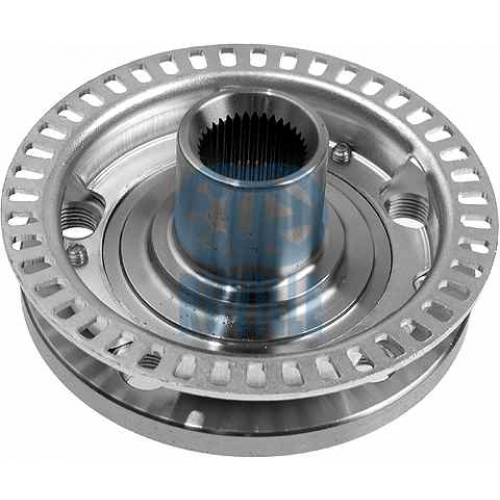

Asa arata un butuc de Golf 4 pe spate ?

:offtopic: in niciun caz ala nu e de pe puntea spate de G4
este de punte fata,dar nu stiu sigur daca e de golf 4
