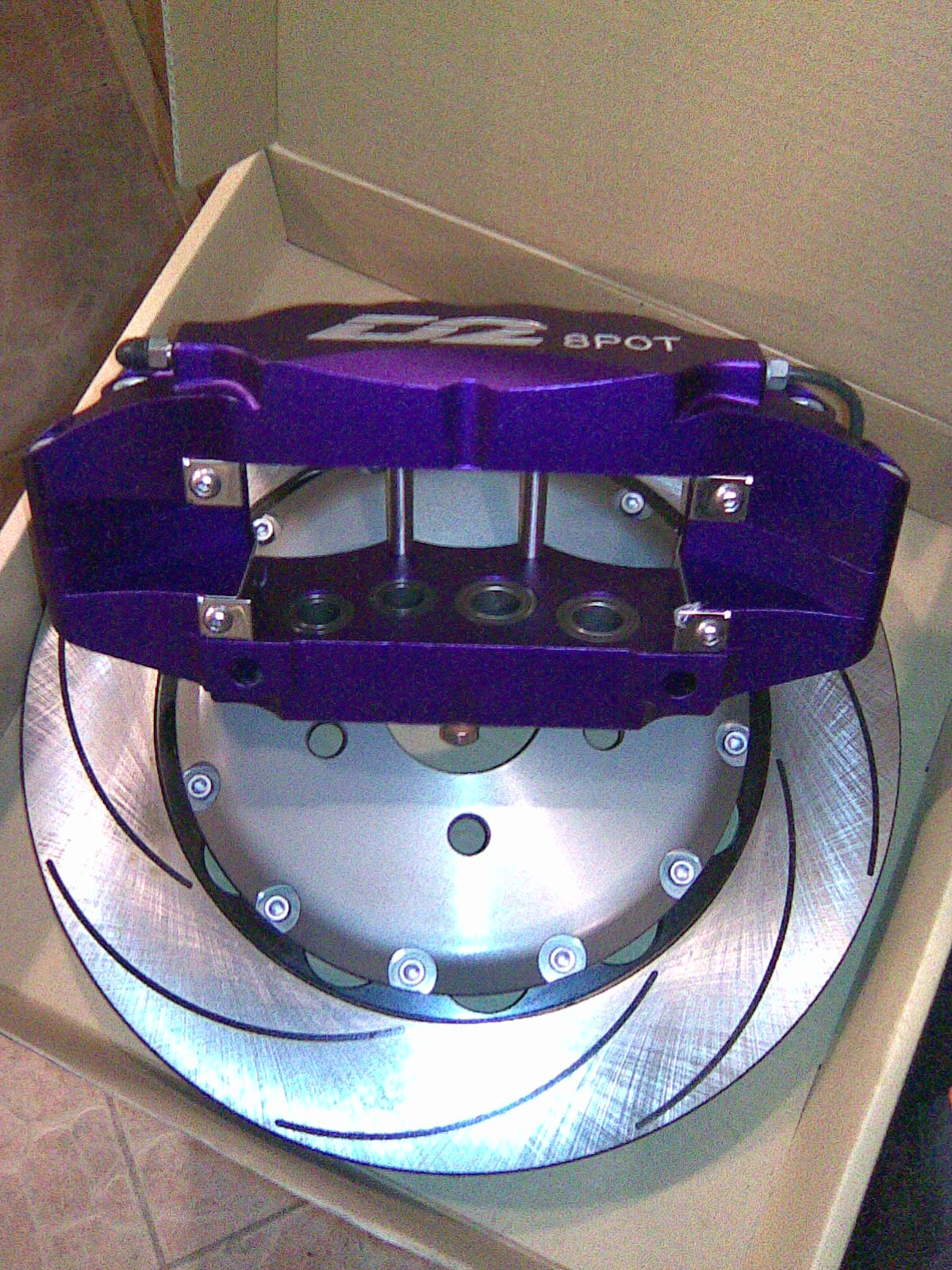

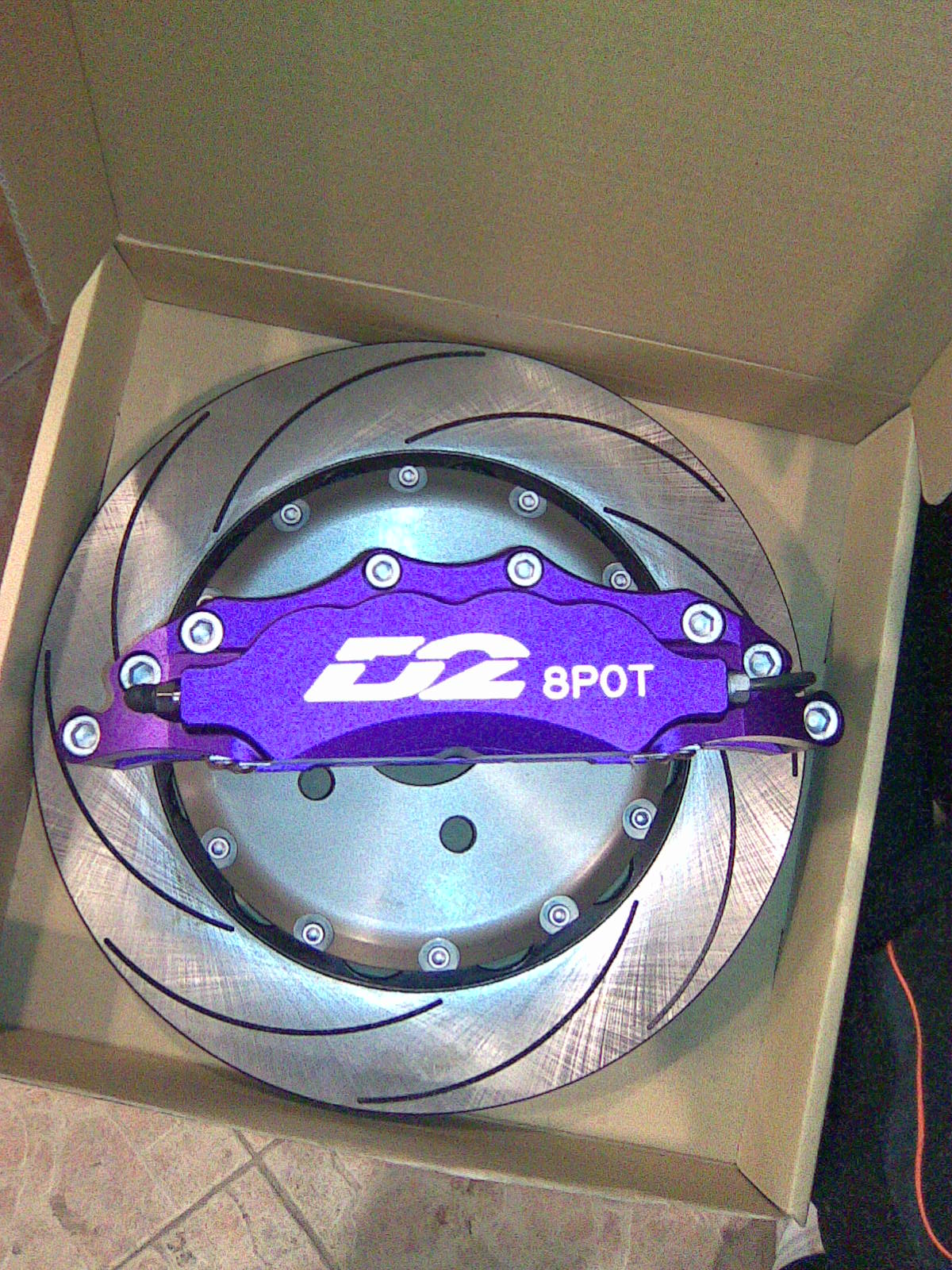

Schimbam Franele fata spate si punem niste frane mai mari
iar dupa schimbam franele tre sa mai umblam si la aderenta si sa o facem mai neutra... nu de alta dar ne pregatim pt nring ;)
pe fata punem 356 mm 8 pistoane
si pe spate punem 304 mm 4 pistoane cu tot cu sistem de mentinerea franii de mana stock

iata si ceva poze :)
saptamna viitoare vin si cele de pe spate :) oricum am mai luat un set preventiv daca mai sunt doritori avem si in stock orice de la D2 Racing \:)/

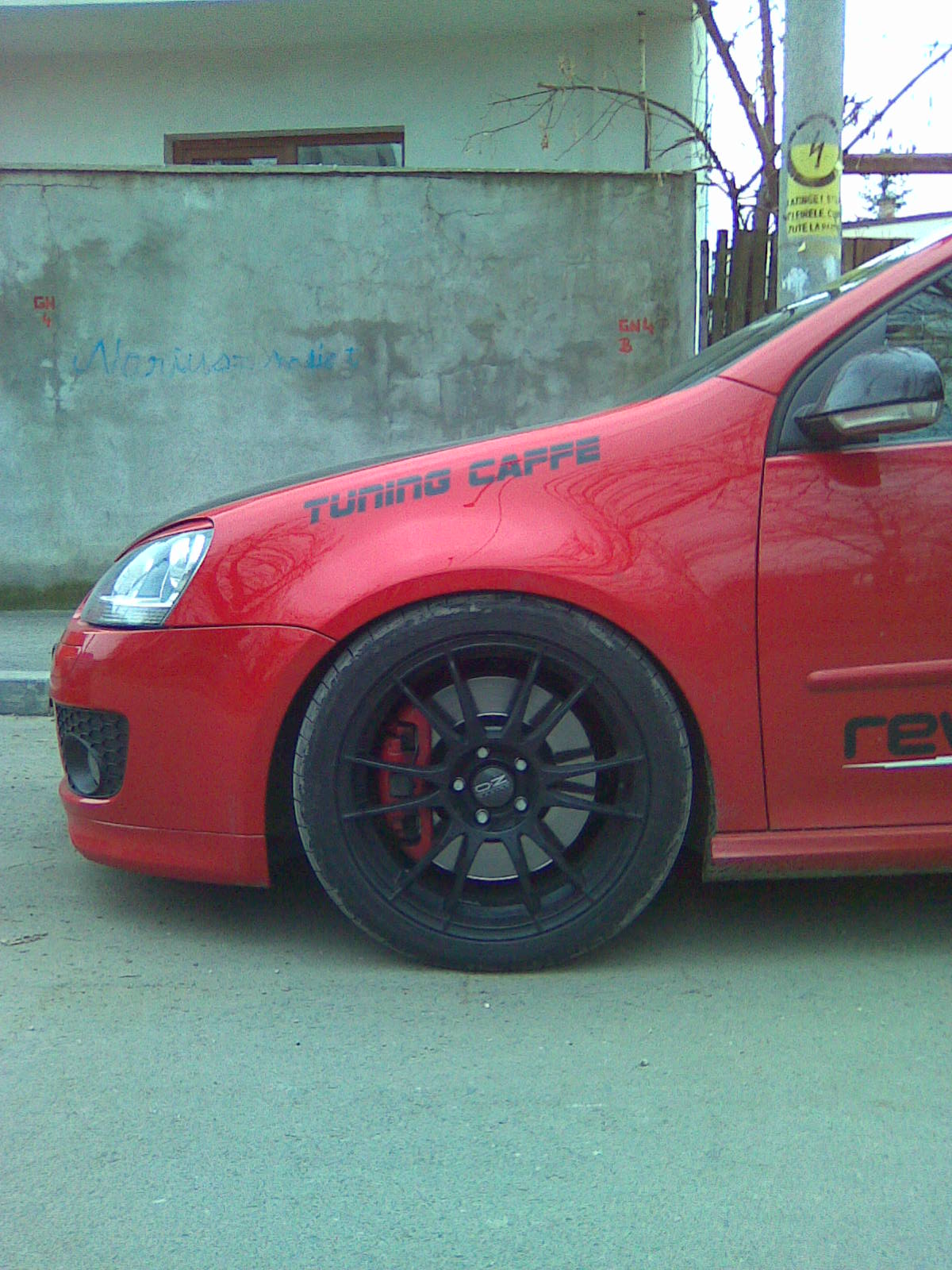

Am vazut si eu azi live etrierii aia si sunt huuuge...dar mov omule ??? Rosii ce aveau ? :)
BTW, voi ati verificat daca mai intra etrierul ala cu jantele de le aveti ca e al naibii de lat ?
Pai rosu are toata lumea. Asa, mov iese in evidenta, mai ales din jantele negre. Marimea si culoarea sunt geniale. :)
Si mie imi plac mov (nu vezi ca se poarta mai nou :D ).
Numai ca trebuie si pe spate tot mov :frigbaitata:.

Pai rosu are toata lumea. Asa, mov iese in evidenta, mai ales din jantele negre. Marimea si culoarea sunt geniale. :D
Eu as fi comandat etrierii albi:D. Oricum, sunt imensi :salut:
