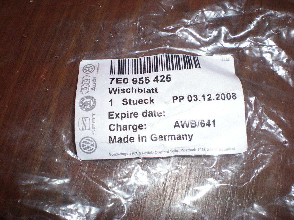

Stergatoarele mele dadeau semne de oboseala. Am tot cautat prin magazine, dar stergatoare de 700mm cat are touran nu am gasit. Am cautat pe forum si am gasit un topic in care un coleg a schimbat doar lamela de cauciuc, nu tot bratul stergatorului
Drept urmare am purces la magazin si mi-am comandat urmatoarele:
1K0 955 429 C - lamela stergator stanga - 30 RON
1K0 955 429 A - lamela stergator dreapta - 30 RON
7E0 955 425 - brat spate - 40 RON
Procedura de montaj este facila si este descrisa amanuntit aici: Inlocuirea lamelelor stergatoarelor AeroTWIN

Lamelele sunt originale VW
post-21415-1239481464_thumb.jpg fata
post-21415-1239481593_thumb.jpg spate
