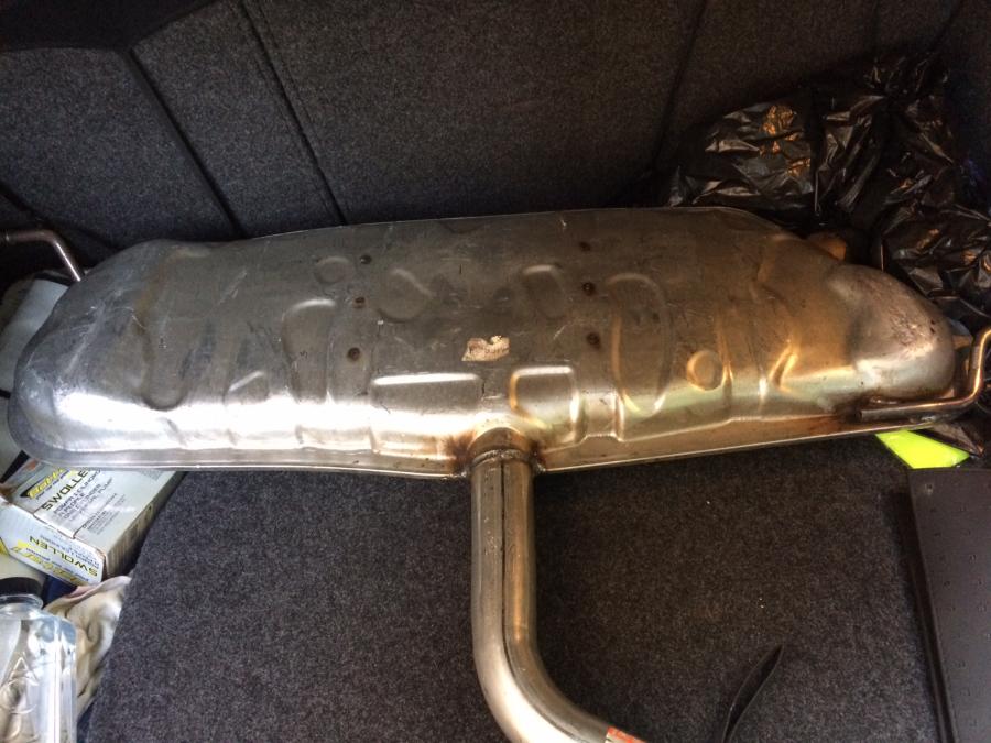

Am vrut sa mi cumpar si eu o toba noua, dar cand am primit-o nu mi s-a parut noua asa ca am returnat-o. Imi poate spune cineva, va rog, daca toba din poza putea fi noua ? Costa 375 lei, marca Bosal (cica).
Eu o vad mai mult second hand reconditionata din cauza: urmelor de sudura, zgaraieturilor puternice pe suprafata probabil de la pietricele, cele 6 foste gauri(date probabil sa nu bubuie).
Mersi anticipat!
