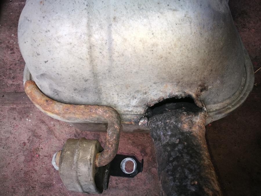

salut. poate sa imi spuna cineva daca toba finala (burduful ala gros din capatul evacuarii - daca asa se numeste) e sudata de bucata anterioara sau e prinsa cu vreun colier de teava care vine dinspre motor? intreb asta pentru ca azi cand am plecat dimineata cu masina facea ca un avion si m'am gandit ca e sparta toba, dar cand m'am uitat am vazut ca partea finala se leagana sub masina. trebuie sa caut un atelier unde se sudeaza sau pot doar sa o ridic pe rampa sa o fixeze un mecanic ? multumesc
am pus masina pe rampa si am vazut ca e ruginita toba si s'a desprins finala. o sa imi iau alta noua. se poate inchide topicul . multumesc

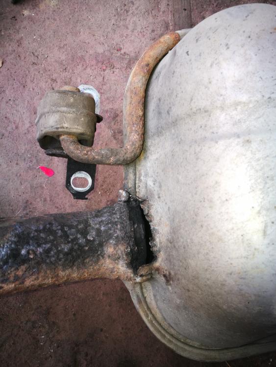

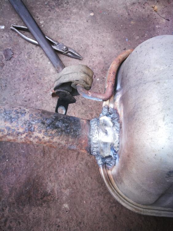

Eu am fost de curind in postura de a schiba taba finala dupa ce s-a rupt chiar de unde intra teava in finala, langa sudura. Probabil asta-i punctul lor slab.
