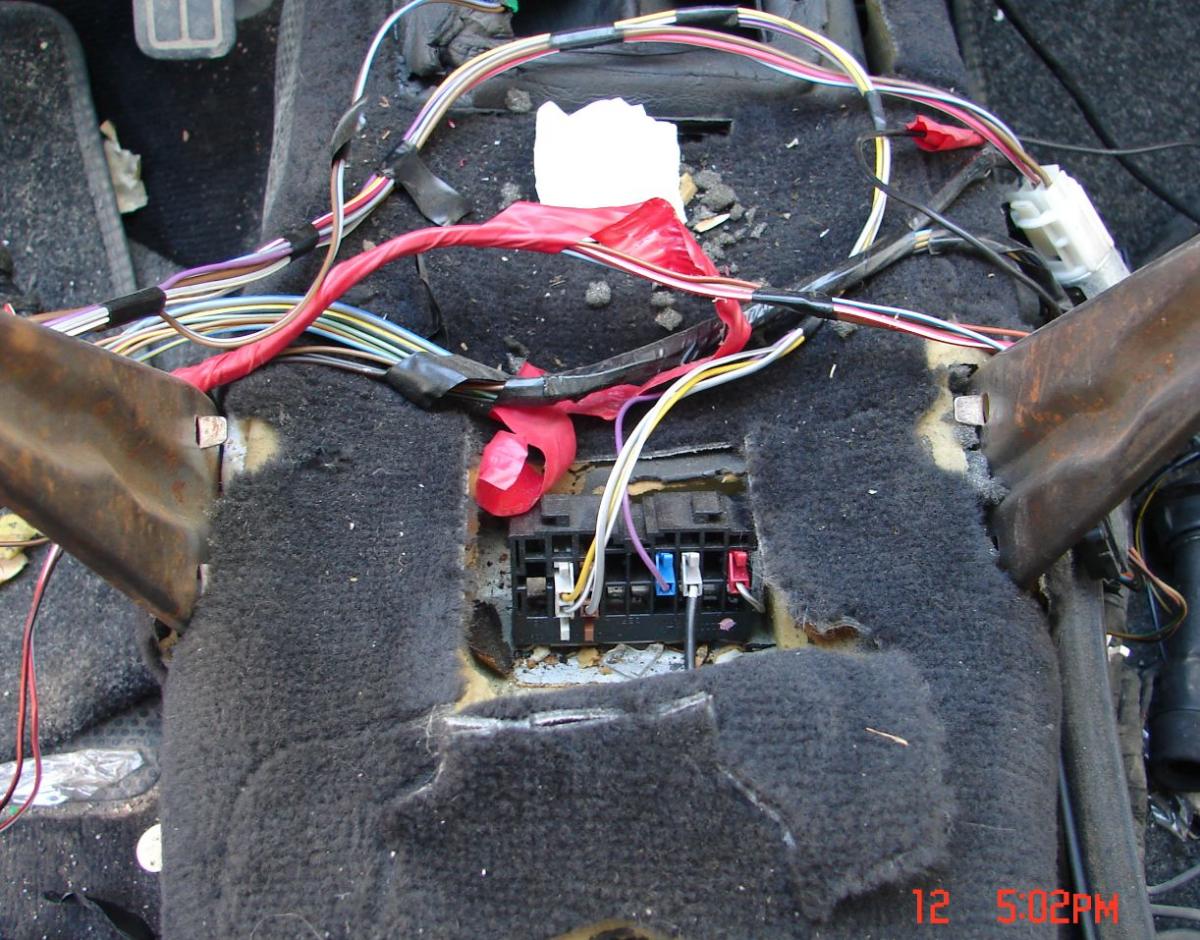

Trec AC-ul de pe VR6 pe TDI. Mai am putin si ma spanzur cu cablaraia. Ma omoara cu zile partea electrica (n-am nici un fel de treaba cu ea dar speram sa fie mai "anti prost" trase cablurile).

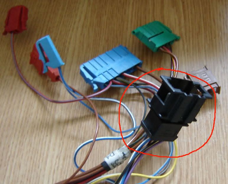

Inca nu m-am spanzurat cu cablaraia, ba chiar ne imprietenim. A ramas neconectata o mufa albastra - mama (vine de la motor/radiator si are pin1 - fir subtire alb/maro + pin 2 - fir subtire rosu/negru), una maro si una gri (cele din poza). JonDoe2 le-ai gasit corespondenta, ca parca si tu le cautai?
Rezultat... La contact ON, afisajul climatronic face ca instalatia pomului de Craciun dar macar am ventilare interioara.
Ce ma sperie insa, este faptul ca releul 109 se incalzeste cam mult (dupa 20 km parcursi este fierbinte - nu prea ti mana pe el). Poate facea la fel si inainte de marea schimbare dar nu stiu. Specialistii ce pot spune?

... in afara de un fir MOV cu pin ALBASTRU pe care inca nu l-am conectat fiindca habar n-am unde ...

Mufa albastra a iesit din joc.
Mai ramane mufa "mama" neagra cu prelungirea ei, mufa "tata" gri. Cea neagra n-ar fi greu de conectat, problema este ca am 3 mufe "tata" albe in bord, si doua au firele identice.
Adevarata mare problema este insa mufa "tata" galbena.

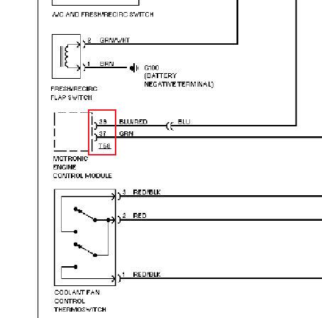

Corespondenta ei (la VR6), mufa "mama" galbena, are pe pin.1 fir subtire verde care se leaga de pin.37 ECU si pe pin.2 fir subtire albastru care se leaga de pin.39 ECU. "Realitate" confirmata (in mare) si de schema electrica...
post-98602-0-12427600-1337581402_thumb.j
La TDI, in schimb, mufa "mama" galbena gasita in bord, are pe pin.1 tot fir subtire verde legat tot la pin.37 ECU dar pin.2 lipseste (n-are nici un fir) iar pe pin.39 ECU am gasit fir subtire rosu/negru... care habar n-am unde se duce si ce face...
Asa ca, rugamine mare am la specialisti, sa ma scoata din incurcatura.
