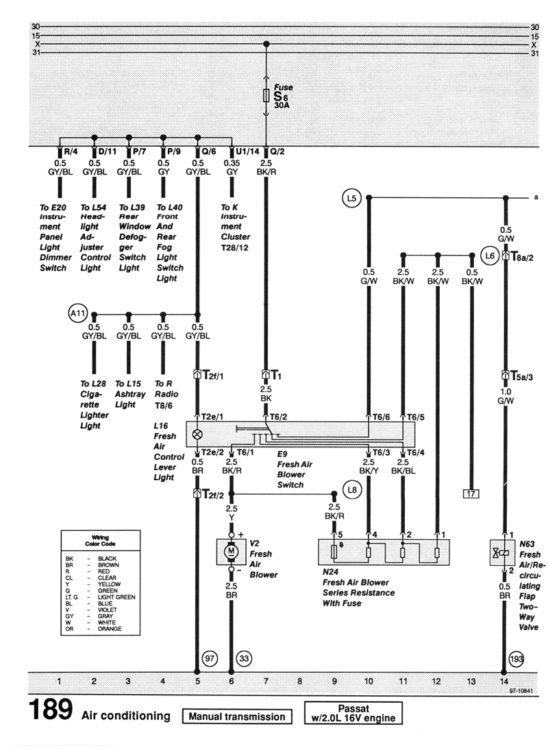

am si eu o problema pe langa altele de la climatronic, ma deranjeaza faptul ca nu imi merg ledurile :) si cel mai deranjant e noaptea cand umblu pe la butoane pe pipaite :blah_: noroc ca le-am invat repede si stiu unde sunt. care ar putea fi cauza? tin sa mentionez ca am umblat si pe la sigurante si nici un rezultat :))
ceva idei cu cauzele aceste-i neplaceri imi pute-ti spune? sau o rezolvare a problemei...daca se cunoaste v-as fi recunoscator :lol:
poate te ajuta cu ceva vezi mufa 3 pinul 9 (daca nu este din asta verifica panglica din spatele panoului sa ai continuitate pe fire si daca nu cumva ai vreo lipitura rece pe placa)

merci mult "tianu"de info...si eu chiar ma gandeam ca ar putea sa fie de la panglica care face legatura....si stiu ca face ceva figur ca, cand am desfacut prima data displayu...cand l-am pus inapoi a facut ceva figuri si nu imi mergeau decat butoanele de jos, am miscat de panglica si n-am mai avut treaba, dar nici nu l-am mai desfacut......sti cumva de unde pot cumpara acel cablu?

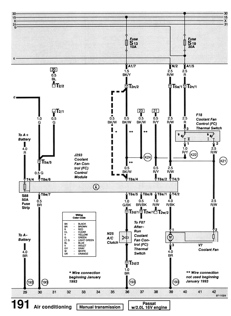

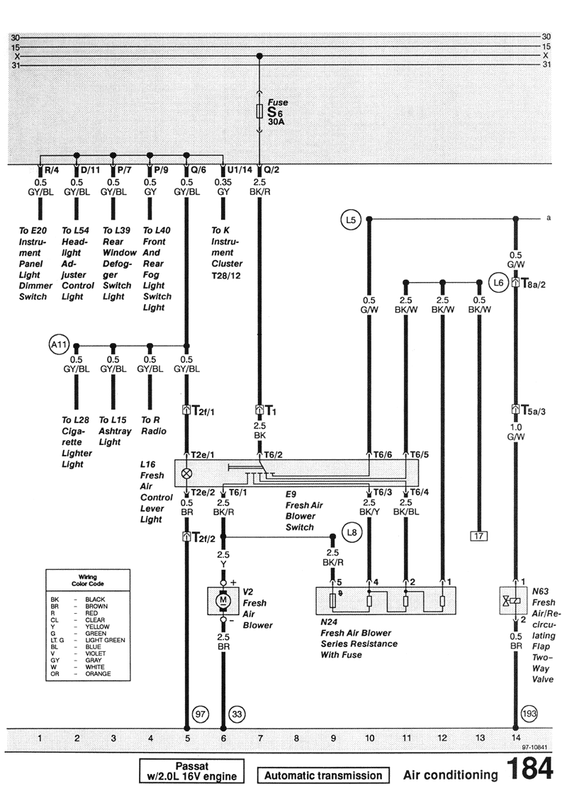

am si eu cateva scheme electrice pentru clima....
poate cineva are nevoie de ele asa ca le postez si eu aici...

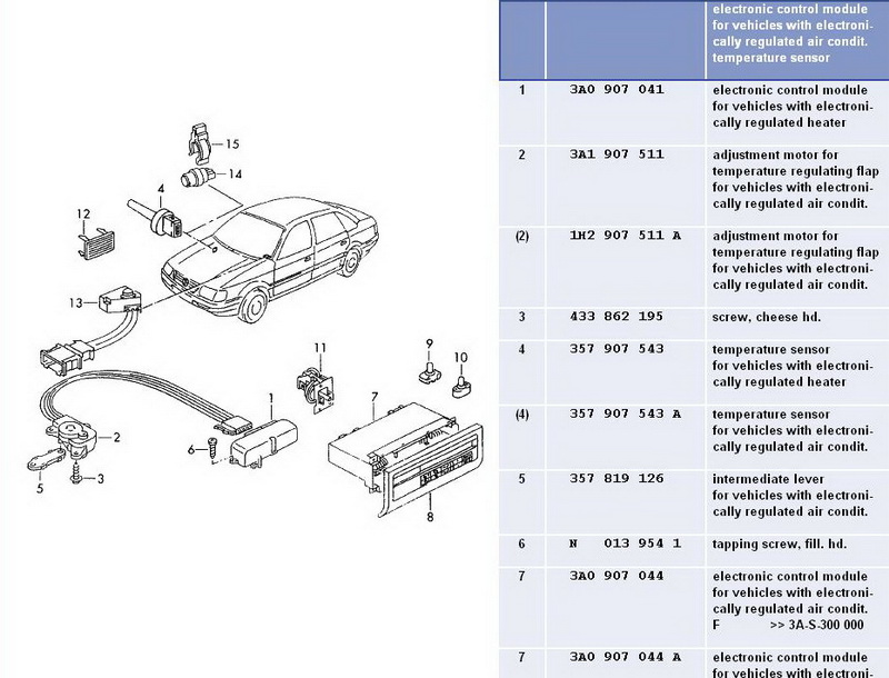

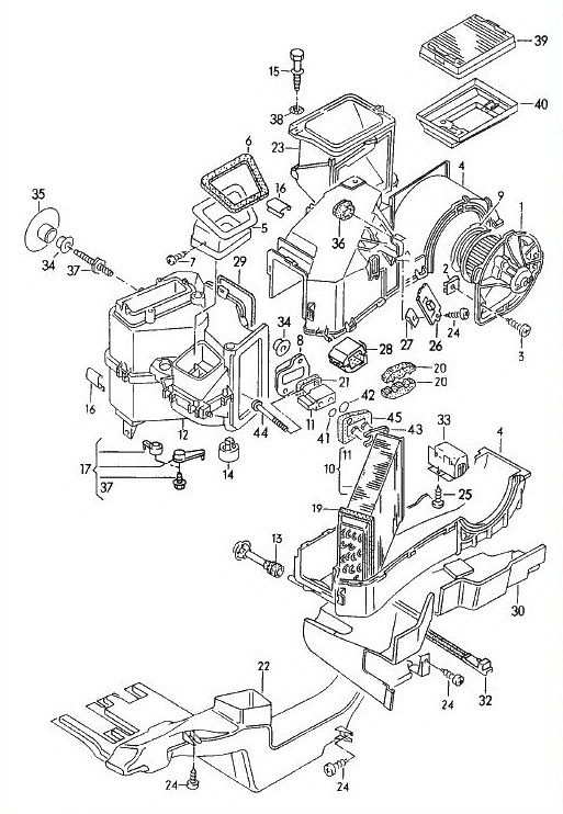

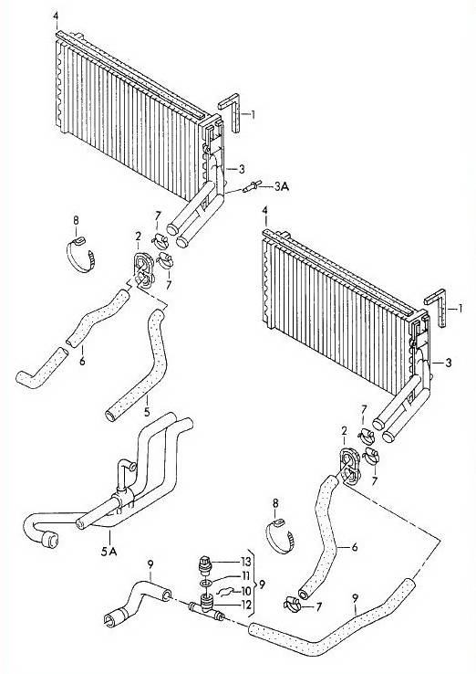

cateva indicii ptr. aer conditionat...sper sa-ti fie de folos.

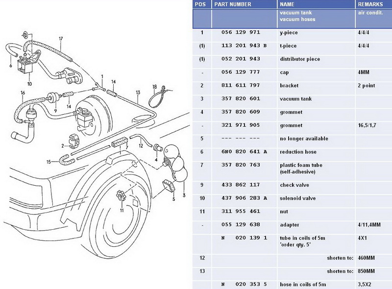

Mai am totusi o neclaritate, referitoare la vacuum. Din respectivul bloc de valve unde se intalnesc furtunele, pleaca un furtun care nu stiu unde merge. Si nu ma refer la cel ce merge in compartimentul motor.
Vreo idee?
ALEKS
de la pompa de vacum iti pleaca catre mai multe "destinatii" catre pompa de frana si catre un distribuitor ce se afla in spatele filtrului de aer, poza cu pompa de vacum imediat dupa iesirea din pompa este piesa cu doua iesiri din care una este libera la mine a avut un capac verde, piesa albastra este o valva de sens necesara pentru rezervorul de vacum, de la valva merge mai departe in T(eu) si de acolo se imparte catre rezervor vacum(dreapta) si catre aeroterma(stanga)
Am inteles! Multumesc pentru fotografii.
Dar referitor la aeroterma mare din bord. In ea intra furtunul amintit mai sus, in blocul de valve. De acolo pleaca furtune catre 2 valve vacuumatice. Ei bine tot de acolo mai pleaca un furtun cu dunga rosie. Acela unde merge, mai exact? La mine e in aer momentan.
ALEKS
furtunul ala cu dunga rosie vine la ghidul de aer care baga pe aerisirile din mijlocul bordului si laterale
