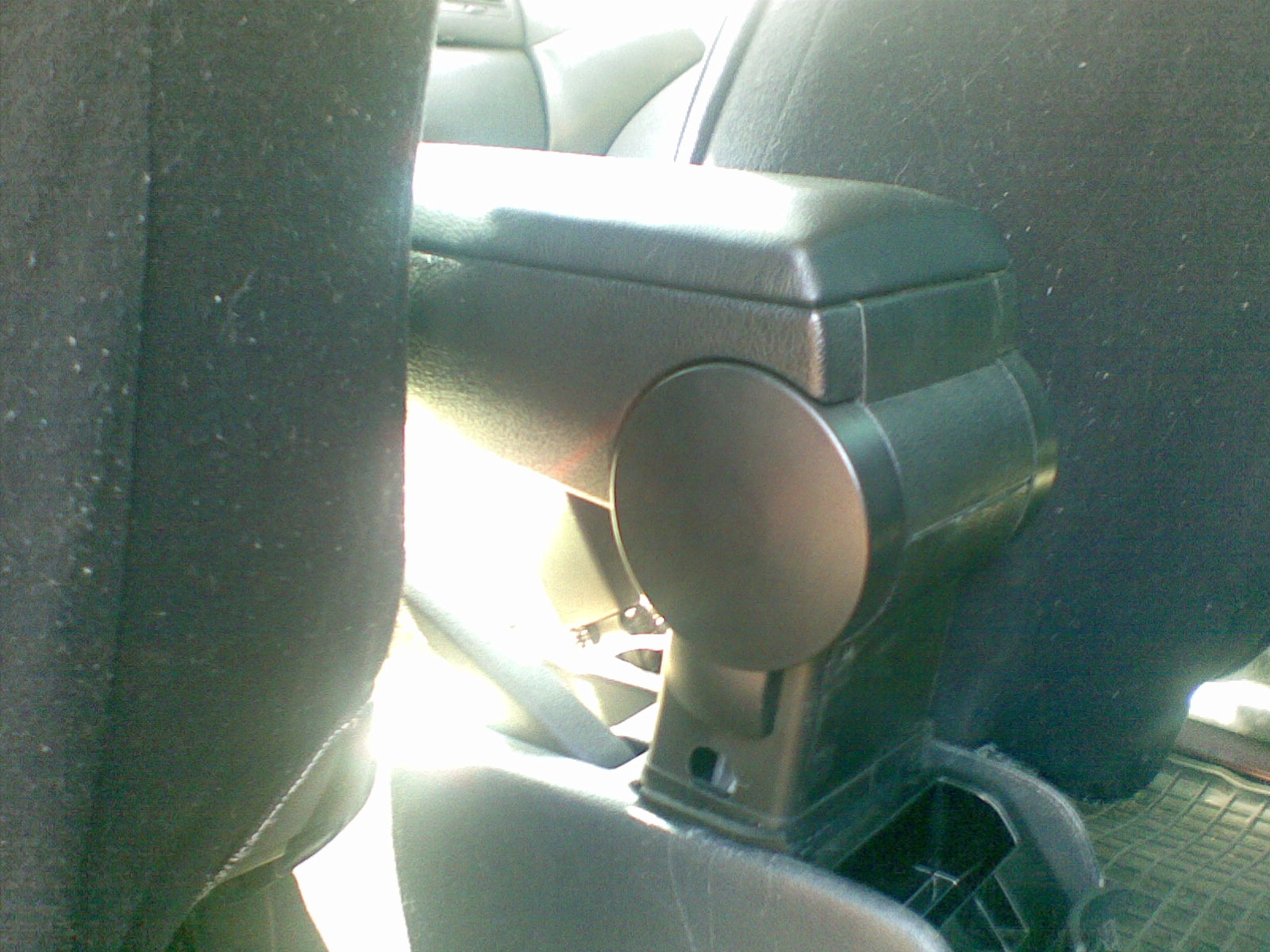

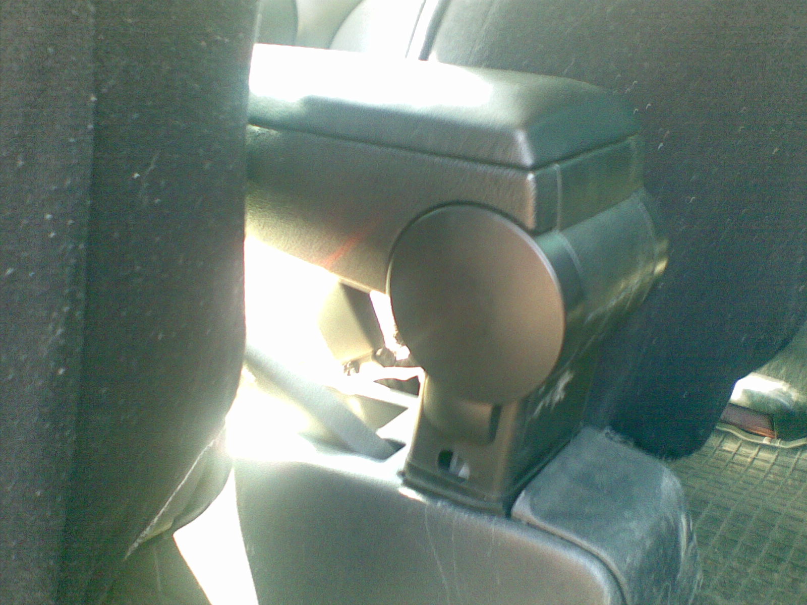

Cotiera nu este originala dar copiaza fidel una originala .Se monteaza la fel ca cea originala , in podeaua masinii in niste locase facute din fabrica sub consola centrala . singura diferenta este ca aceasta este acoperita cu piele ecologica fiind astfel mai usor de intretinut .Am aproape doua luni de cand o folosesc si sunt foarte multumit de ea . Nu spun ca este si din punct de vedere caliatativ este la fel cu una originala , plasticul fiind ceva mai slab , dar la pretul acesta este excelenta . Cotiera m-a costat 190 ron si montajul doua sticle de cola .Eu unul o recomand cu caldura . Isi merita toti banii . O sa incerc sa pun si niste poze cat de curand .Stima !

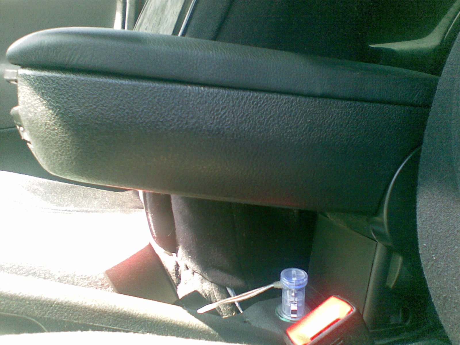

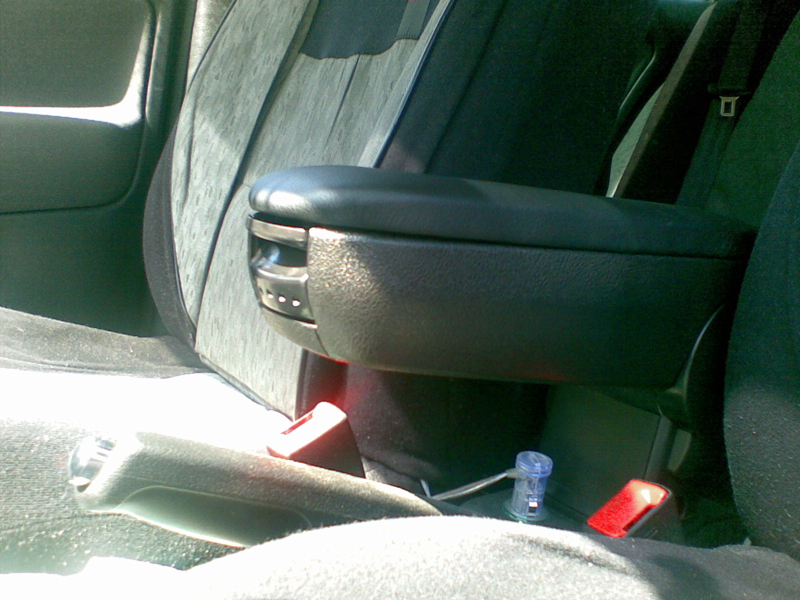

Cotiera am cumparat-o de la auto-schock.ro si este pentru G4 si Bora dar se potriveste foarte bine si la O1 datorita faptului ca au platforma tehnica comuna . Singurele adaptari care trebuie facute este un decupaj in piciorul metalic care se fixeaza in podeaua masinii (nu mai incape bricheta ) si trebuie taiat putin (cam un centimetru ) din camasa de plastic a piciorului . Atentie insa ca pozitia normala a piciorului este putin pe spate si trebuie sa se tina cont cand se taie baza piciorului . Daca sunteti atenti insa , nu vor fi nici un fel de probleme . O sa incerc sa pun zilele astea niste poze ! Respect !

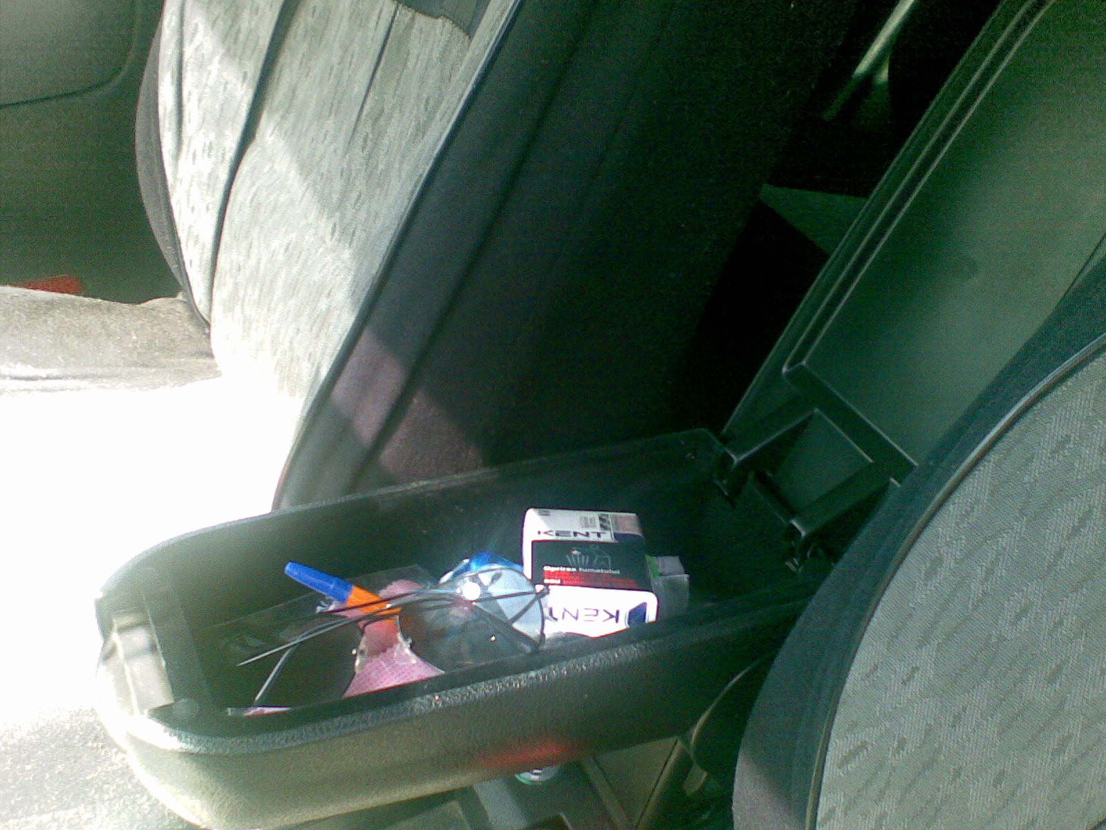

Am pus si pozele . Nu sunt prea bune ca sunt facute cu tel. Bafta !
inca una
