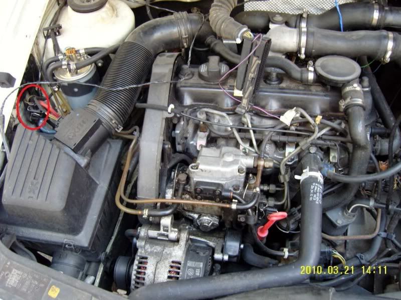

imi cer scuze daca am deschis un topic care poate deja exista,dar chiar nu stiu cum se numeste piesa respectiva,ce face aceasta.....deci cautam acul in carul cu fan.
Problema: din cauza lipsei acestei piese masina merge cam intrerupt,smunceste...de obicei in treapata a 4 a se intampla.am fost la un service si cei de acolo mi au spus ca imi pot face rost de piesa la 200 ron,ma gandesc ca poate scap mai ieftin si sa nu-mi iau vro'teapa asa ca am decis sa intreb .
masina este un vw golf 3 din 1994 echipata cu un motor 1.9 TDI de 90 cp adusa in ianuarie din olanda
mufa si furtunele se afla lnag filtru de motorina,furtunasele se duc in jos spre turbo in spatele motorului.

Mihai fii te rog mai explicit la ce te referi.Furtunul rosu si cel albastru merg in spatele motorului la turbo,furtunul negru este undeva sub filtrul de motorina,nu stiu sa iti spun exact pentru ca nu se vede tot traseul lui iar despre mufa aceea cu 2 pini trebuie sa ma uit la mine sa vad unde se conecteaza.Dar ce piesa iti lipseste tie?Incercuieste in poza ce anume.Bafta!
Modificat de robert28
Robert, lui ii lipseste senzorul de presiune. Si asa este, furtunul rosu si albastru merg la turbo, iar cel negru merg la tubul de la filtrul de aer daca nu ma insel
Am inteles :ceuameni: ,in poza mea nu se vede foarte clar acel senzor,dar cu siguranta lui ii lipseste.
cred ca ala este,din moment ce nu exista la mine,nici nu stiu cum arata.mufa si furtunele sunt lasate la voia intamplari.aveti si cat costa senzorul lui peste,eventual daac are cineva de vanzare de pe forum?
multumesc pentru raspunsul rapid.

Asta nu mai stiu, dar depinde de la magazin la magazin cred eu...Cauta si tu pe la dezmembrari ...ca sigur gasesti
Modificat de N3buNul
o piesa ca aceasta e la dezmembrari in suceava pana in 100 ron....am avut si eu una si am dat-o cu 70....parerea mea e ca 200 ron e foarte scump..
Piesa respectiva se numeste "Electrovalva turbo". Simptomul principal al lipsei ei sau al functionarii defectuoase este faptul ca masina nu se mai tureaza in sarcina in anumite momente...adica apesi acceleratia si nu se mai intampla nimic...e ca si cum ti-ar taia acceleratia si vei simti implicit o usoara smacitura. Am eu una sa iti dau daca vrei, second, la 100 RON, pt Golf 3 1.9 TDI.
