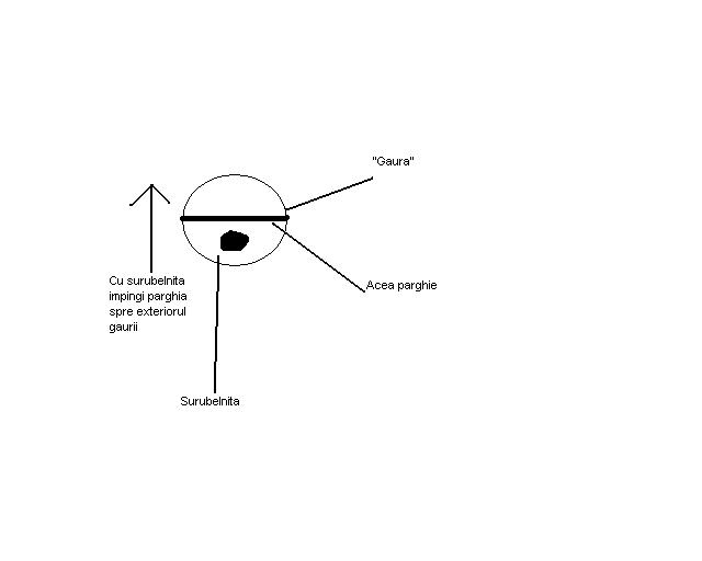

Gandeste-te ca ai un tub,iar PRIN el infigi un bat de fier.Exact asa este si la volanul tau.Tu trebuie sa bagi surubelnita si sa impingi acel "bat de fier" spre exteriorul volanului.
Sper sa fi inteles :lol:
Multumesc mult de tot, ma duc maine sa-l demontez:)

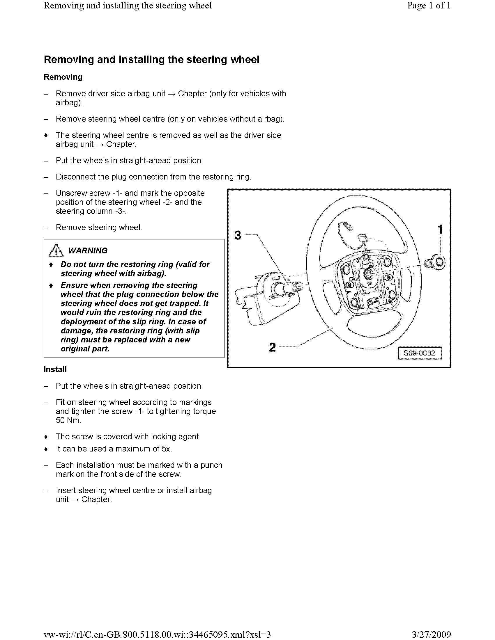

Nu am gasit pentru 3 spite, dar am gasit asta daca te ajuta cu ceva.
