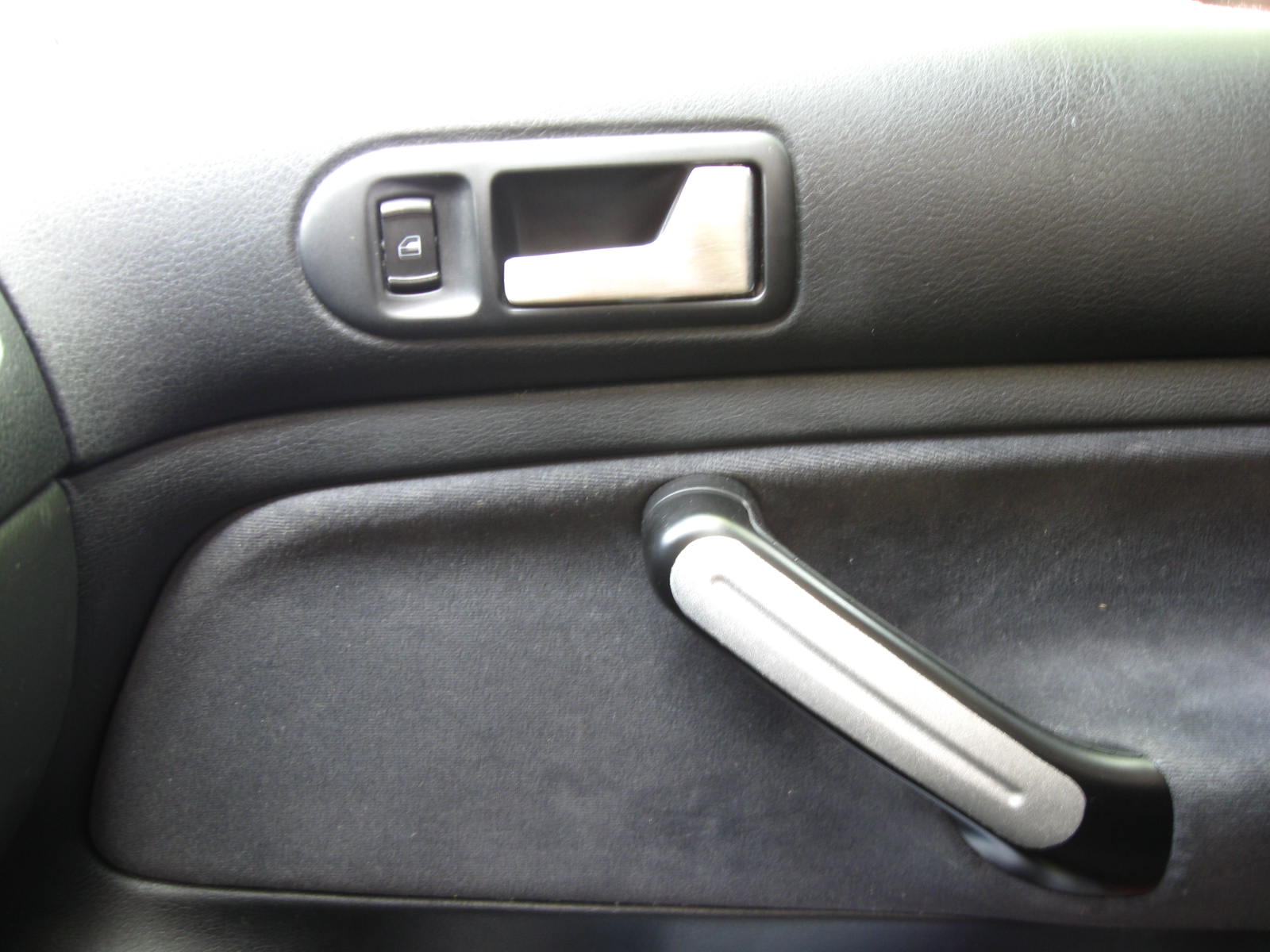

ms...manerul de deschidere a usii, cel care initial a fost cromat, se vede mai bine ziua, maine am sa fac poze pe lumina sa vezi despre ce vorbeam

Chiar imi place cum au iesit clantele. Felicitari. Ma bucur ca ai rezolvat si cu "osul" :icon_thumright:.
Frumos ,imi plac acum manerele cum le-ai facut.Keep the good work. numai bine si drive safe :)
Frumos ,imi plac acum manerele cum le-ai facut.Keep the good work. numai bine si drive safe :icon_thumright:

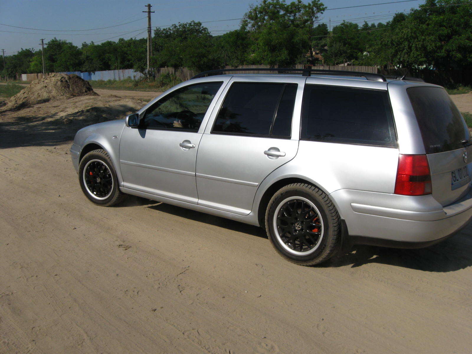

Am renuntat la rotile vechi bbs rs 722 pentru bbs montreal 2.

jantele vechi imi placeau f mult,poate in alta culoare.

jantele vechi le pastram pt singurul fapt ca nu prea am vazut in aceesi combinatie de culori, si cand le.am cumparat le.am luat ca au fost ieftine. Acum le.am luat pe cele care imi placeau, stiu ca la 3 din 5 masini sunt jantele astea dar le.am dat alta culoare, putin mai inchisa :icon_cheesygrin: .
