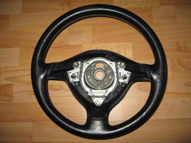

LE.pun si o poza cu volanul, sa se vada exact despre ce e vorba.

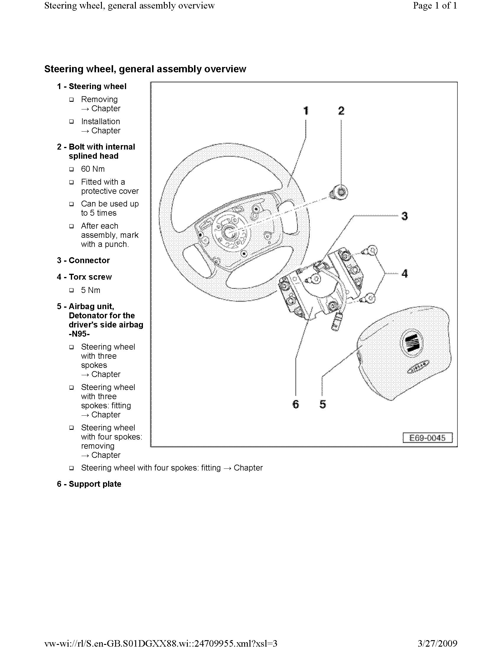

2 poze cu instructiuni pentru cel cu 4 spite. In ELSA nu am gasit cu 3 spite.

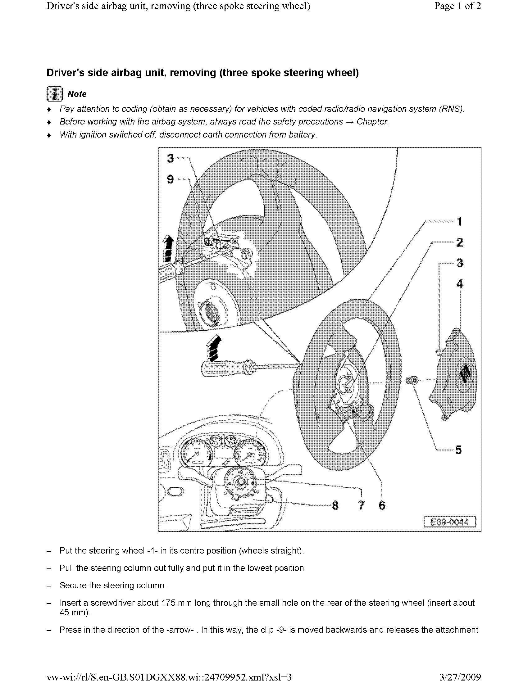

Si poza cum sa scoti airbagul de pe volanul cu 3 spite.
Daca vreti poze mai clare imi dati un mail. Nu pot sa pun poze format .tif pe forum.
