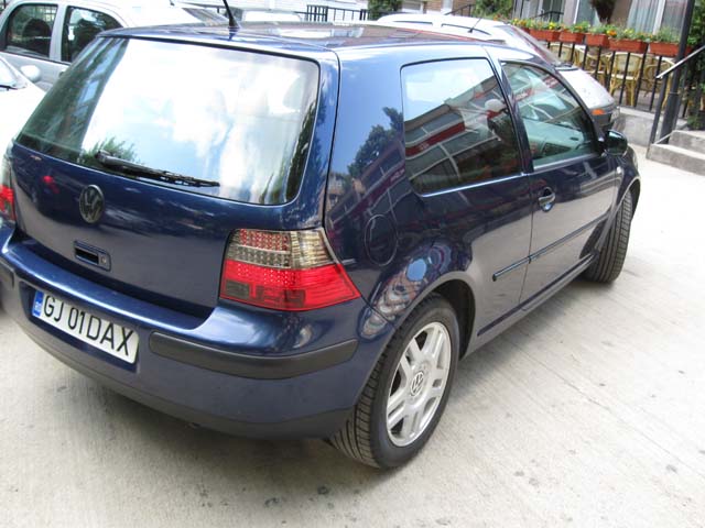

Masina a primit astazi un set de anvelope DUNLOP SP SPORT FASTRESPONSE noi:). si am rezolvat eroarea de bec ars data de stopurile cu led.

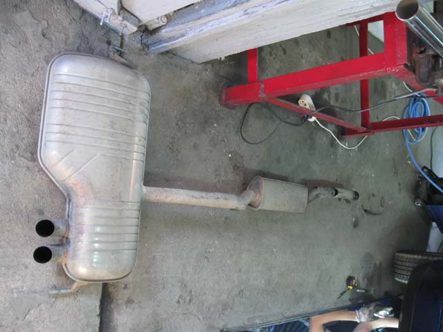

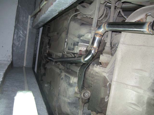

Vreau sa renunt la toba finala si intermediara, urmand a fi inlocuite cu un traseu de inox.
Schimbarea evacuarii cum stie toata lumea nu aduce nici o imbunatatire semnificativa a performantei, asa ca nu ma complic sa schimb mai mult si o sa las catalizatorul. Fac aceasta operatie doar pentru ca imi place sunetul obtinut.

evacuarea am facut-o la niste baieti f priceputi si care au preturi f mici in comparate cupilot powertuning.
traseul complet m-a costat 500ron de la downpipe pana in spate, din teava de inox de 60mm. lucrare rapida si bine facuta.

momentan am montat o finala sport, si sunetul a revenit la normal, doar mai gros dupa 2000 rpm in sarcina.
Cu teava la relanti sunetul era normal, la acceleratie usoara aparea un sunet metalic usor dar placut, in sarcina se auzea spectaculos pana in 2200rpm si dupa 2200 in sus la accelerari bruste, in sarcina se auzea f tare.
urmeaza scoaterea finalei sport si montarea unei detente(intermediara).
Am scos finala sport. din nou se aude ca un benzinar:)
Miercuri urmeaza sa pun intermediara sport pentru revenirea cat de cat in normalitate :blah_:
Gata, momentan am incheiat capitolul evacuare, cel putin momentan.
Intentionez sa schimb turbina cu ceva mai mare, recomandarea ar fi o turbina de 2.0tdi de 170cp,pt ca s-ar potrivi fara modificari.
Astept sugestii:)
Evacuare nu difera mult fata de pozele care le-am pus deja. Traseul e compus din teava de inox 60mm, o intermediara sport, si un tips, iar sunetul a revenit mult la normal.Nu se aude mai tare, se aude doar diferit, intr-un mod placut.

Evacuarea se aude mai decent acum cu intermediara sport pe traseu.Sunt multumit nici deranjant de tare, nici stock:)
Stopurile sunt marca DEPO si am facut si un topic pentru rezolvarea erorii de bec ars.Se rezolva cu o rezistenta pe circuit.
