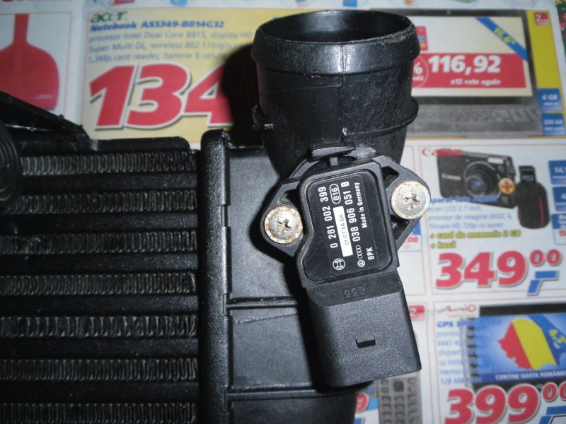

Intrebare: vreau sa montez un intercooler supimentar la 1.4 TSi si intreb unde sa pun sonda temp/presiune?
Dupa turbina pana in intercoolerul suplimentar sau dupa el, adika inainte de intercoolerul masinii?
E vorba de intercooler tip Leon si pot sa il montez oricum in/out.

inainte de intercularul masinii, eu il am pe flansa de imbinare din admisia motorului.

Eu nu am facut nimic, am radiatorul curatat/vopsit dar nu am gasit loc pentru el. Am calculat si faptul ca o tubulatura in plus (vreo 3l cubi) o sa intarzie boostul in admisie, laaaaaaaaaaaaaag.
