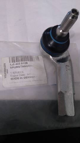

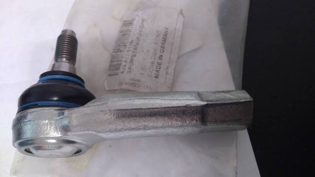

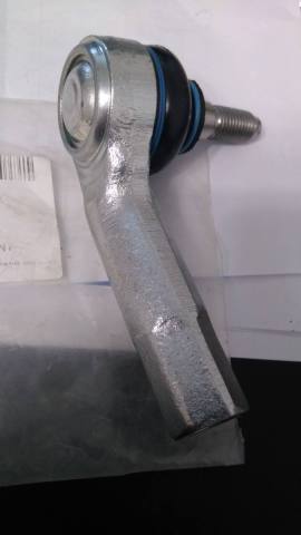

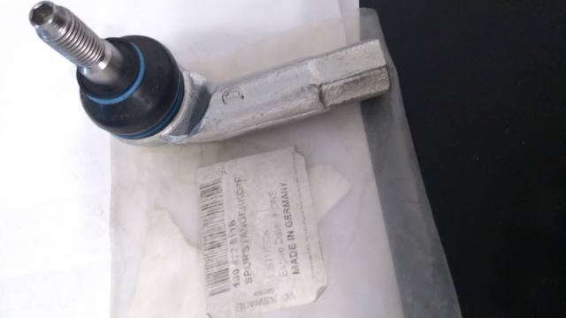

in urma cu putina vreme, am sesizat ca masina a inceput sa prezinte niste batai destul de puternice, batai pe care le-am observat atunci când treceam peste liniile de tramvai mai ales din acelea denivelate rau. Observând usor-usor masina am realizat ca bataile se aud cu precadere de pe partea dreapta si azi am constatat ca exista joc in nuca capului de bara dreapta, fabricatie TRW, montat in urma cu 4 ani. Tot acum 4 ani am inlocuit bucsele bratelor inferioare (4 bucati) si pivotii, toate acestea fiind OEM Volkswagen. Intre timp, stiind ca la capetele de bara am ales TRW (aftermarket), mi-am procurat, de la doua magazine online din Bucuresti, 2 capete de bara OEM Volkswagen, vezi pozele de mai jos, dar care nu arata a fi asa de ingrijit prelucrate precum cele originale ale masinii si in loc de literele A, respectiv B, au pe ele, literele C si D.
    Intrebarea mea este, catre colegii mai experimentati in domeniul pieselor, daca pot avea incredere in aceste capete de bara, sunt ele fiabile si daca da, de ce finisajul lor este mai urât decât al celor originale si de ce au literele C si D, in loc de A si B? Sunt cumva piese VW din acel program al alor, numit eco?
    Magazinele online de unde le-am procurat sunt foarte renumite aici pe forum si de la unul dintre ele eu cumpar de peste 10 ani piese si nu am fost niciodata inselat in asteptari, alfel sups nu prea as crede ca aceste piese pot fi falsuri.
