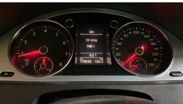

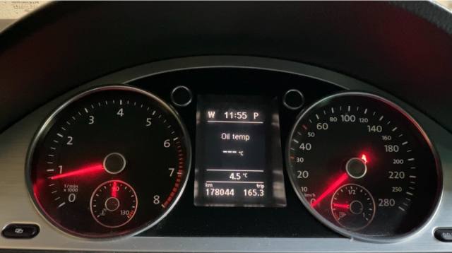

Salut. Am schimbat senzorul de nivel ulei, nu se mai aprinde martorul, dar afiseaza temperatura doar la pornire si apoi apar liniutele si nu o mai citeste pana la urmatoarea pornire. Senzorul este Vika. S-a mai lovit cineva de problema asta? Sugestii? Multumesc.

Senzor de calitate slaba
Multumesc pentru raspuns. Aveti vreo recomandare? Am observat ca senzorul original vine pe Hella, dar nu-l gasesc pe site-urile de piese auto, doar la Passat B6. Este identic senzorul? Sau sa ma orientez sa iau de la dezmembrari un senzor? Are improtanta daca masina e diesel/benzina? Modelul meu e 1.8 TSI BZB.
Poti cauta si sh, nu recomand. Cumpara compatibil,  se verifica dupa seria sasiu
Multumesc, Florin. Am comandat de la Hella un senzor, maine ajunge si revin cu mesaj daca s-a rezolvat sau nu. Poate ajuta si pe alti colegi.
Salut. Am montat senzorul de la Hella si problema s-a rezolvat.
Da, cam asa.....din pacate, senzorii ieftini nu fac serviciu
Sa stii ca diferenta dintre Vika si Hella a fost cam 20 de lei, 220 lei Vika si 240 lei Hella, dar probabil a fost o problema de compatibilitate.
Sunt slabi cei de la Vika

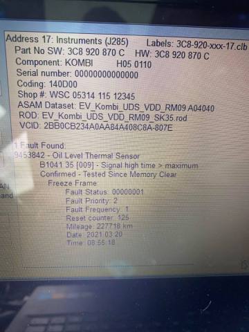

Salutare. Din senin s-a aprins mesajul de Oil Senzor Workshop... am dat o scanare cu VCDS si mi-au aparut urmatoarele erori... Am incercat sa le sterg dar nici o sansa.
Este vorba de senzorul de la baia de ulei ?

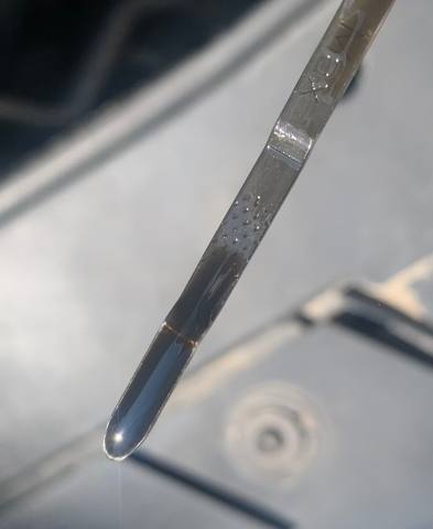

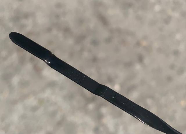

Masina merge perfect, uleiul este la nivel.

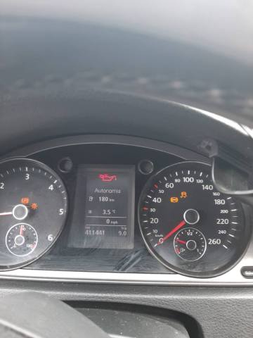

Salutare am un passat b6 2010 cbab astăzi am observat ca mi sa aprins martorul la ulei galben cu mesajul: oil senzor: service now. Am pus testerul și nu îmi apare nici o eroare.
Verifica nivel si temp ulei, in blocurile de masura. In teorie zice sa înlocuiești senzorul

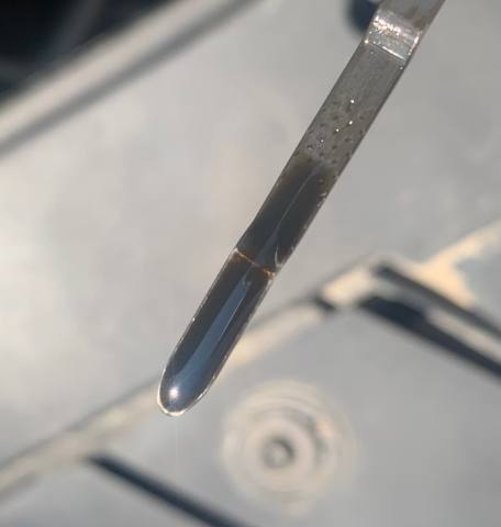

Am verificat nivelul și este în grafic temperatura care mi.o indica în bord este 95 de grade când apa este la 90. Oare va fi vreo problema dacă mai merg cu el asa?
Sigur nu.

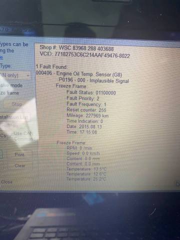

Am si eu problema cu marotrul galben de ulei : Oil sensor.
La o scanare cu vag com am eroarea P0196 : https://photos.app.goo.gl/wu9JU6Pwf2ZLgb1u8
