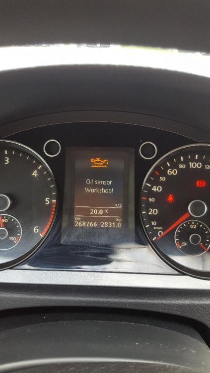

Intampin si eu o problema la al meu B6 (B6 2009 2.0 CBDC). S-a aprins in bord "Oil sensor Workshop ! " pe culoarea galbena. Am verificat nivelul de ulei si este OK, nu imi consuma intre schimburi. Am urcat masina pe elevator sa vad daca a pierdut ulei, am verificat si mufa cu gandul ca poate este iesita (am scos mufa si bagat la loc in ideea unui contact imperfect, fara nici o schimbare).

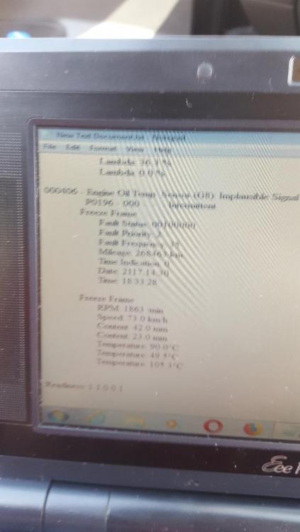

Am verificat cu testerul si am urmatoarea eroare.
000406 - Engine Oil Temp. Sensor (G8) Implausible Signal
       P0196 - 000 - - Interminttent
Oare este senzorul busit sau sa fie ceva de pe partea electrica ( fire ) ?
Nu am apucat sa verific de unde pleaca cablul de ajunge in senzor.
Ceva sfaturi ?

Verifica alimentarea senzorului și cablajul pana în ceasuri. Dacă e ok, schimba senzorul
Oky, ms de pont. Dar intrebarea ar fi...care ar fi traseul cablajului de pleaca din senzor? Adica pe unde sa il caut.
Întâi verifici dacă ai sau nu. Ca îl cauți degeaba, dacă e bun și senzorul are probleme. Altfel, o sa vina matisat cu celelalte cabluri... Verifici în zona dintre motor și lonjeron șofer, conectica, etc
De dimineata am mai verificat nivel uleiului si era ok, dar eroarea a ramas in bord, am facut un drum de 5 km am oprit, stat vreo 30 de min iar cand am pornit masina eroarea nu mai aparea in bord, trebuie sa verific daca a ramas memorata in calculator, momentan nu am access la tester.

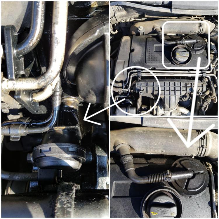

Mi s-a aprins martorul ulei, am completat cu 300ml ulei si s-a stins.
Cand am verificat mai bine, pierd foarte mult ulei in cele doua zone.
Cauze? Rezolvare?
Inlocuire galerie si posibil inlocuire garnitura capac culbutori

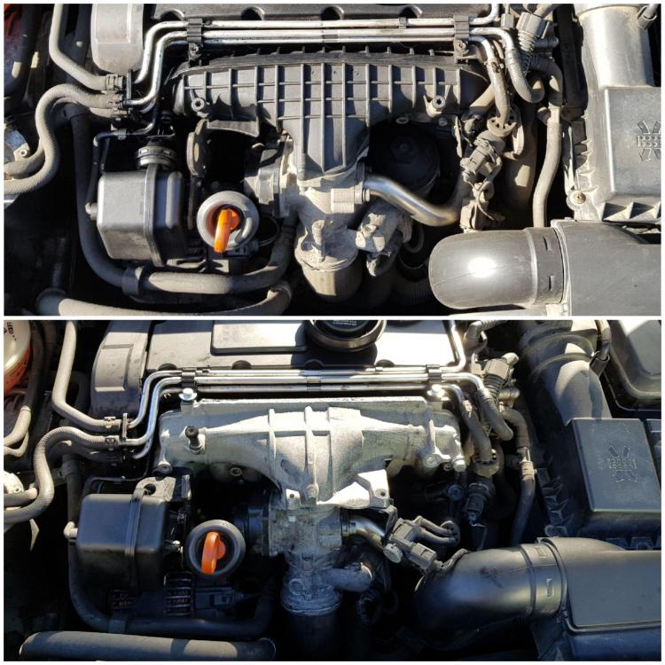

galerie cu sau fara flapsuri?
din ce citesc, ele sunt cauza problemelor.
ma gandesc sa cumpar o galerie din aluminiu si ma intrebam daca sa o iau fara flapsuri . . .
Am cumparat galerie din aluminiu cu clapete, cod: 03G 129 713 H
Puteti sa ma ajutati cu cod-urile de la prezoane (am inteles ca sunt diferrite) si de la garnitura?
Job done!
Au mai ramas doua probleme: aranjatul de furtune si cabluri, plus capacul de plastic de la motor, pentru ca nu mai am doua pocioruse de prindere.

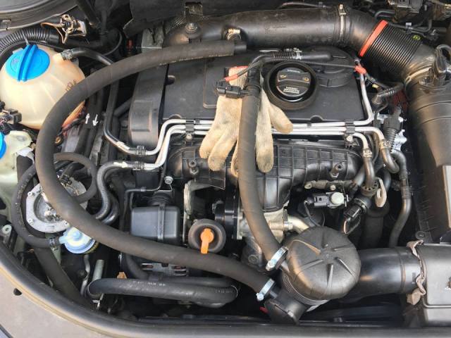

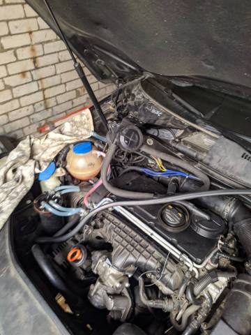

Am rezolvat pierderea de ulei de la galerie, după ce am înlocuit-o cu una din aluminiu. :)
A mai rămas pierderea de ulei de la breather, cred ca e și valva PCV acolo. :(
Văd două variante de rezolvare:
1. Înlocuiesc întreg capacul cu unul nou - varianta SCUMPĂ
2. Instalez în locul breather-urului un separator de ulei (oil catch can) - Varianta IEFTINĂ
Exemple pentru motorul BKP:
https://www.drive2.ru/l/531092429713966172/
https://www.drive2.ru/l/573460186144964845/
Care din cele două variante recomandați și de ce?
Mulțumesc!
Sunt pe forum colegi care au instalat OIL CATCH CAN?
Recomandati?
Sau sa schimb capacul cu totul?
