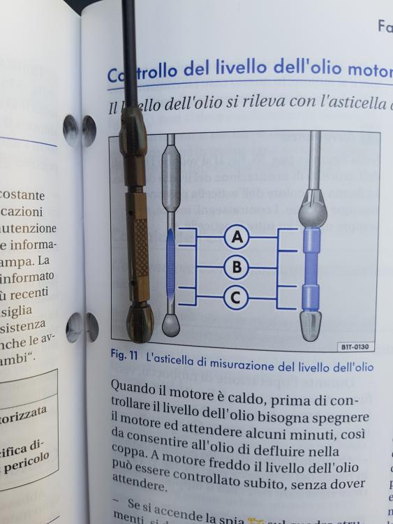

Are cineva idee care e nivelul maxim de ulei pe joja din imagine?Cred ca a fost schimbată ca nu seamănă cu cele două modele din carte.Este cumva până la acea degajarea din partea de sus?Ms
Modificat de mihai_mihai
Nivelul este intre cele doua puncte cu negru
