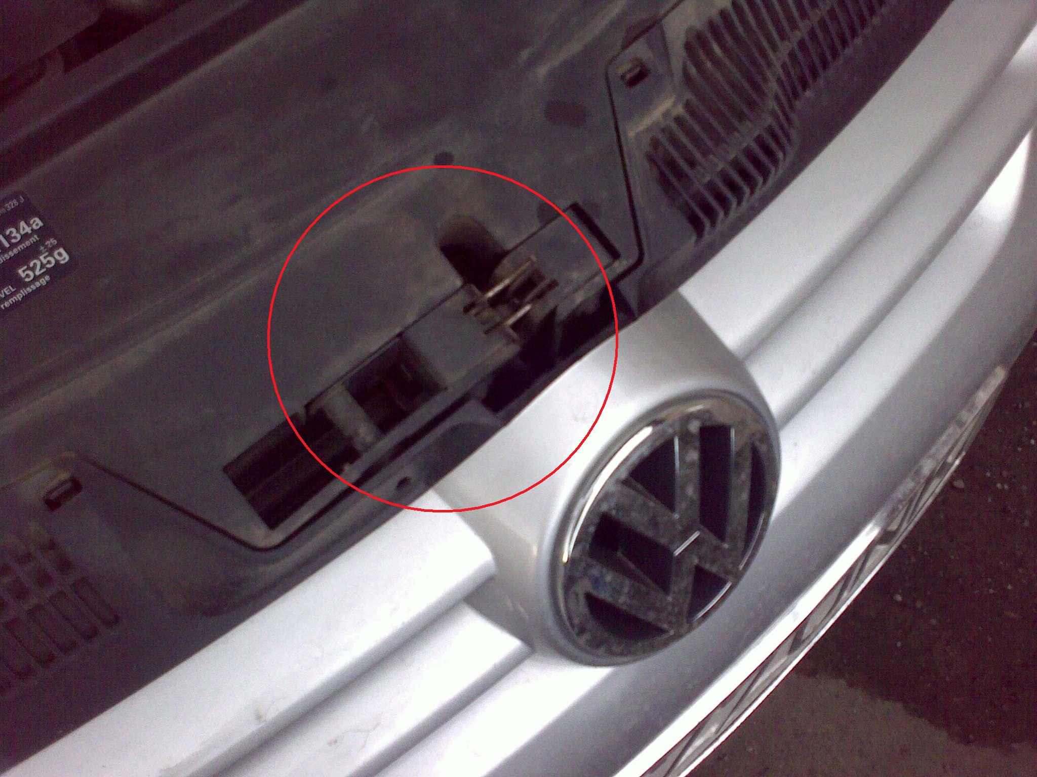

Pai probabil daca ai facut schimbul si ai pus cantitatea indicata de ulei, nu ar trebui sa te sperii chiar asa tare. Motorul are ulei. Si daca are ulei ar trebui sa fie valabila si reciproca: sa se stinga dupa 50-80 km parcursi. Oricum si eu am avut aceeasi problema: la mine era defect senzorul de la capota (era dezplipit un fir) si nu sesiza ca eu deschid capota.
Modificat de sebip
sebip firul de care vorbesti unde era situat....cred ca si la mine e aceeasi problema
Eu doar ti-am dat o idee...verifica ca poate fi si altceva. Era firul prins de "inchizatoarea" capotei.
poti fi mai explicit te rog.....sa stiu unde sa caut firul asta

La primul drum pe care l-am facut cu masina, acum 2 zile, dupa vreo 200km s-a aprins acelasi martor galben de ulei. Va dati seama cat de speriat si cat de dezamagit totodata am fost. Pana acum cateva momente cand am citit acest topic. Si m-am dus urgent la masina, la capota, si stupoare. Am gasit mufa din partea stanga, cea care merge la incuietoarea capotei, cazuta. Am pus-o la locul ei si dupa aprox.1 minut s-a stins si martorul. Va multumesc mult, mi-a cazut o piatra de pe inima. Imi era frica ca va trebui sa schimb senzorul de ulei, cu ulei si filtre cu tot. Va dati seama, la o masina cumparata de 3 zile. Am scapat :sbine:
