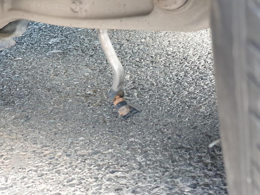

Aveti idee de la ceste accea piesa rota din stanga fata.
Mersi
senzor de leveling pentru farurile cu xenon si pentru DCC daca ai.
Mersi
Nu ai nicio avertizare în bord?
Acel senzor este. Este aprins de cand am luat masina. E o problema din far acum nu merita sa investesc in acel senzor daca tot nu merge.
Mda... nu stiu ce sa spun ....
