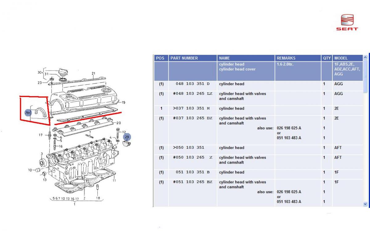

Verifica initial garnitura capac tacheti,sunt 2 modele.
post-64586-0-01224800-1325839763_thumb.j
post-64586-0-18719200-1325839816_thumb.j

Spala bine in zona cu detergent sau ceva degresant,si apoi vezi de unde provine scurgerea.In mod normal daca e dus semeringul nu prea arunca afara din locasul distributiei.Ramane ulei doar acolo in zona si se prelinge pe curea si pe distributie.Desfa capacul de protectie al distributiei din cleme,si vezi cum se prezinta situatia acolo si daca sunt urme de ulei pe langa semering.
Urmeaza sa curat bine pe acolo.Am desfacut carcasa de la distributie si cureaua este curata , deci s-ar putea sa scape si pe altundeva decat pe la semering !?!?!...
Ma gandesc sa schimb uleiul dar oare sa poata sa aiba vreo problema din cauza uleiului.
Am observat ca a sarit si putin ulei pe la capacul de deasupra ... cine stie ce are ....
Mai mult ca sigur pe la imbinarea capacului pe sus.Mai ales daca ai tipul de capac cu garnirura suplimentara ...e clar.Vezi cum stau lucrurile,nu e asa de mult garnitura si se schimba foarte usor.
Sper sa fie asta...Oricum, m-ai mai linistit.Multumesc

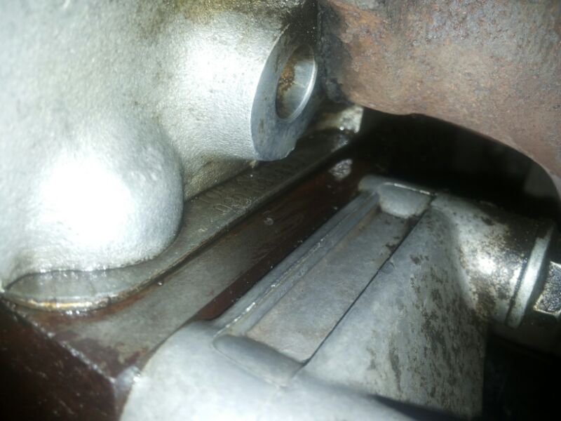

Am si eu o problema. Dupa ce am schimbat garnitura capacului de la culbutori si simeringurile axului cu came tot nu am scapat de problema.
Imi tot curge ulei in partea stanga jos pe langa garnitura de chiulasa.
Sa fie de la garnitura oare?
Am Golf 3 1.4, 1HX0, ABD.
Nu scoate fum, motorul merge foarte bine, doar ca tot imi curge ulei in coltul ala.
Singura problema e ca in vasy de expansiune imi apare la suprafata o pelicula maronie uleioasa, 1-2mm. Daca o indepartez se vede antigelul curat.
Am atasat cateva poze:
post-146232-0-40976000-1426531550_thumb.
post-146232-0-11442800-1426531610_thumb.
Posibil sa ai probleme cu garnitura de chiulasa daca se ajung sa se amestece lichidele.
