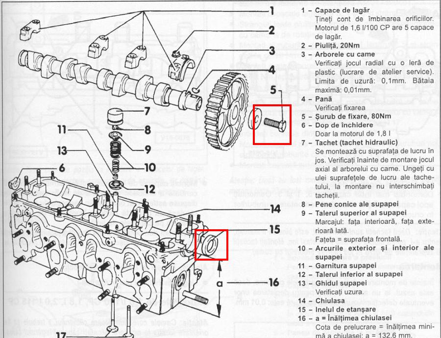

De ceva vreme imi curge ulei pe la semeringul axului cu came (cel marcat in poza la pozitia 15), si vreau sa il schimb singur, cunosc toata teoria despre alinierea/sincronizarea distributiei si am tot ce imi trebuie pentru a face treaba, dar am cateva nelamuriri:
1. Pentru a scoate roata dintata de la axul cu came, este nevoie sa scot cureaua de tot? Se poate doar sa slabesc cureaua si sa o dau jos doar de pe roata axului cu came?
2. Daca scot roata dintata a axului cu came am acces la acel semering si pot sa il inlocuiesc? Este nevoie sa scot si axul cu came pentru inlocuirea semeringului?
3. Surubul de la pozitia nr 5 se scoate greu, exista posibilitatea sa fie intepenit? A gasit cineva vreun surub d'ala blocat acolo? Este obligatorie inlocuirea surubului cu altul nou? 80Nm inseamba strans cu putere, da?
Sper sa mai fie cineva care sa fi inlocuit acel semering si sa ma ajute si pe mine!
Multumesc anticipat!
eu am schimbat de curand acel semering, toata operatiunea a durat cam 10 min, a trebuit dat jos doar roata dintata, eventual de pus distributia la punct daca nu ai avut grija sa o prinzi cumva, nu trebuie inlocuit nici o piulita sau surub, se pune doar un smac din ala pt a preveni desfiletarea

Poti sa imi zici te rog ce marime are acel semering? Din cate am mai citit este vorba de 47x32x10, am dreptate?

Wizar...cand ai scris ca cunosti toata teoria schimbarii simeringului la ce te-ai referit ? Din ce scrii se pare ca n-ai inteles mai nimic .
Referitor la surubul 5, surubul cu pricina nu este intepenit ci este strans cu 80 Nm sau 8 Kgf ( kg forta ) si pe langa asta este lipit si cu
o solutie speciala pentru suruburi contra desurubarii. Pentru a schimba simeringul nu trebuie sa scoti axul cu came, dar cum se scria mai sus
atentie mare la punerea la punct a distributiei. Cand vei strange surubul 5, ar fi bine sa-l strangi cu o cheie dinamometrica , daca nu
exista riscul ori sa nu-l strangi suficient ( si se va desuruba in timp ) ori sa-l rupi in ax . De asemenea ar fi bine sa pui cateva picaturi
din acel "lipici" dar daca este corect strans nu am intalnit sa fie probleme.
Succes !

codul pentru semering este b 030 103 085 A si marimea 47x32x10
