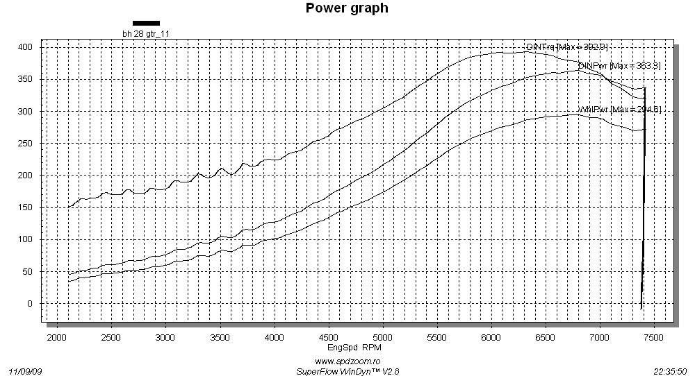

Merci Circoloco! Chiar acum am ajuns acasa de la Cluj, unde am fost la dyno. Rezultatul:
294 Cp la roata
363 Cp la motor
392 Nm
Sincer nu ma asteptam la o asemenea putere :Driver:

Si dupa grafic, cred ca e o setare pentru "drag". Valori mici pe turatiile mici - practic la fel ca stock ceea ce te va ajuta la plecari ; iar pe turaiile mari acolo unde sta masina la o cursa de 400/1000m e cuplu si putere din plin :)
edit: adica inainte la 3500-4000 rpm aveai ~350NM, acum la 3500-4000rpm ai ~200NM -> deci clar acum poti pleca mult mai bine.
Dar cred ca nu-i greu de facut si o varianta de soft mai potrivita pentru strada/drumuri virajate etc.

Va multumesc la toti pentru aprecieri! Rosonic, ai perfecta dreptate, pleacarea de pe loc se face mult mai usor. Softul actual este unul pentru internele stock ale masinii, cuplul fiind aproape la fel ca si cu stage2. Dar turbina fiind destul de mare, se incarca doar la turatii mai mari.
Pe viitor, dupa ce voi schimba internele, sunt sigur ca se va schimba si prefixul la putere :)

Deoarece Polo-ul are inca internele stock ruleaza la un boost modest pentru un GT2871, dar cu interne schimbate 4xx Bhp nu va fi o problema.
Momentan interesul nostru se axeaza pe trenul de rulare si punerea pe asflat a calutilor, dupa care mai mult ca sigur vor urma internele :)

Foarte tare cum urca lejer pana pe la 4000, iar de-acolo zici ca sare in 7000 direct :icon_thumright: Ma si gandesc daca te iei cu cineva, la inceput se bucura...iar apoi cred ca ii pica falca...asta daca mai apuca sa vada ceva :)

B-78-TDI: 400 de caluti nu sunt o problema pentru GT2871, problema o reprezinta internele motorului, care sunt stock (deocamdata). Gt2871 cred ca este cea mai buna alegere pentru 1.8turbo, o turbina mai mare ar intra si mai tarziu in ture mai mari.
