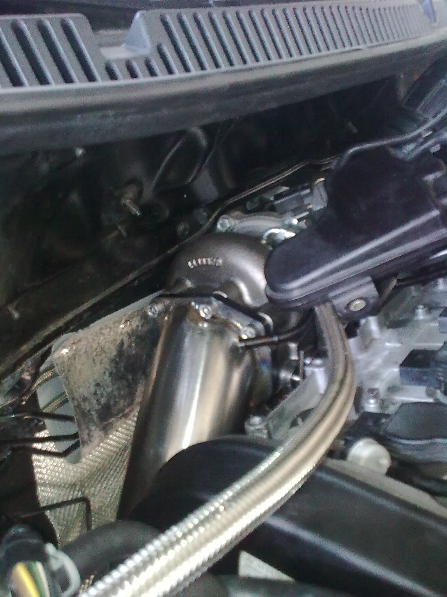

Cateva poze din timpul operatiei de inima: inima originala era prea mica si nu mai putea sa faca fata cerintelor, asa ca a fost inlocuita cu una putin mai mare :Driver:

Cateva poze din timpul operatiei de inima: inima originala era prea mica si nu mai putea sa faca fata cerintelor, asa ca a fost inlocuita cu una putin mai mare :icon_thumright:
Salut.
Ce tip de "transplant" o sa efectuezi?De GTI sau Audi?Succes si sa ne tii la curent cu pacientul german :)
O turbina atat de mare incat am renuntat la clima :biggrin: nu mai aveau loc conductele de la clima, si va trebui ajustata putin si caroseria (cu ciocanul) pentru a largi putin distanta intre turbo si ea :D

O turbina atat de mare incat am renuntat la clima :icon_rambo: nu mai aveau loc conductele de la clima, si va trebui ajustata putin si caroseria (cu ciocanul) pentru a largi putin distanta intre turbo si ea :icon_rambo:
Deci ai "inghesuit-o" pana la urma :blink: Asteptam filmulete "porno" :D
