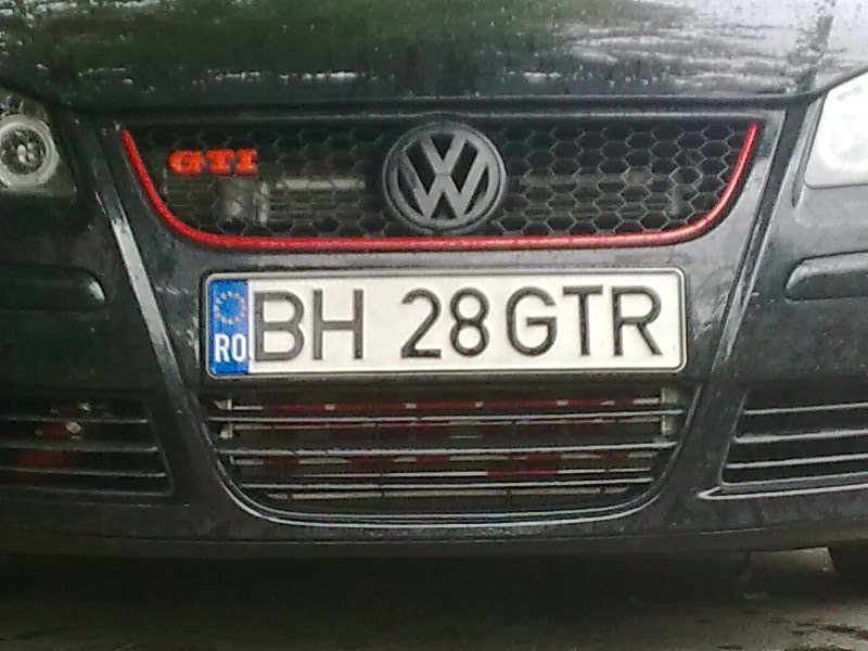

Nu am mai postat de ceva vreme pe aici ;)
am facut un mic update estetic, am vopsit semnele cu negru si emblemele GTI cu rosu

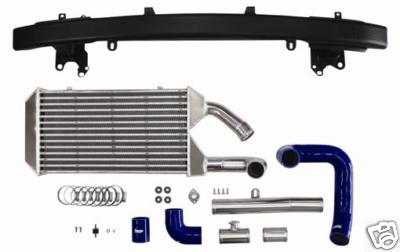

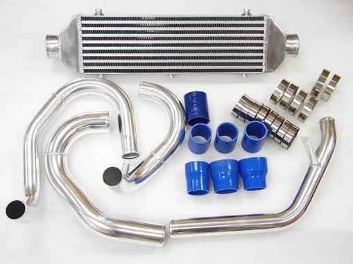

Din pacate intercoolerul nu s-a potrivit, era pentru Golf GTI 1.8 turbo si diferentele erau destul de mari. Oricum ii multumesc lui Nadir pentru ca l-a purtat prin toata tara :)
Asa ca ieri am reusit ( in sfarsit ) sa comand un intercooler special pentru Polo de la Forge. Abia astept sa ajunga si sa vad cum se va simti pe masina :lol:

Din pacate intercoolerul nu s-a potrivit, era pentru Golf GTI 1.8 turbo si diferentele erau destul de mari. Oricum ii multumesc lui Nadir pentru ca l-a purtat prin toata tara ;)
Asa ca ieri am reusit ( in sfarsit ) sa comand un intercooler special pentru Polo de la Forge. Abia astept sa ajunga si sa vad cum se va simti pe masina :D

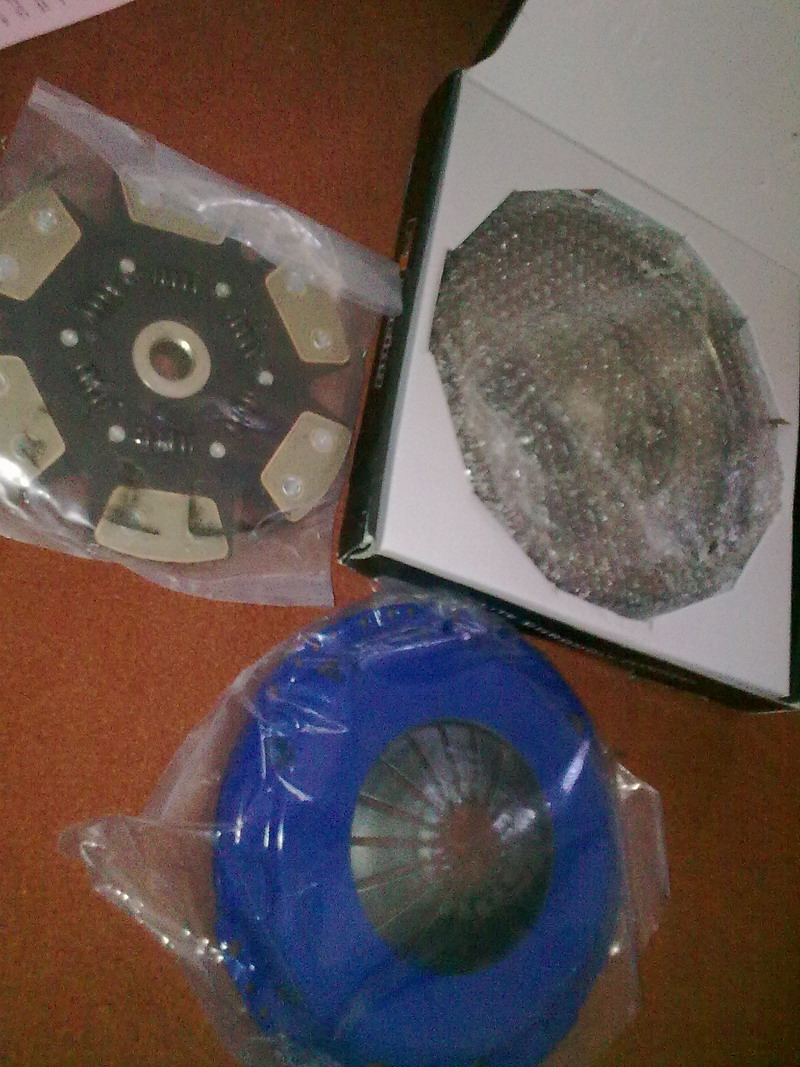

Ce ambreiaj e? :D
Modificat de RoSonic
Multumesc baieti! Intercoolerul Forge l-am platit acum vreo 2 saptamani si mai am ceva de asteptat pana ajunge, pentru ca nu il aveau pe stoc si dureaza 21 de zile pana il fabrica. Oricum sper sa isi merite pretul piperat cat si asteptarea asta lunga. Ambreiajul e F1 stage 3, cu disc Exedy si volant usurata Fidanza. Sper sa fie cat de cat ok, pentru ca a fost un adevarat chilipir :D

Astazi a sosit dupa lungi asteptari intercoolerul Forge. Maine sper sa apuc sa il montez :Driver:
Spor la montant! :)
Sa faci, daca ai cum, o poza "comparativa" cu bara stock si cu bara care vine in kitul de la forge, ca-s curios care-s diferentele.

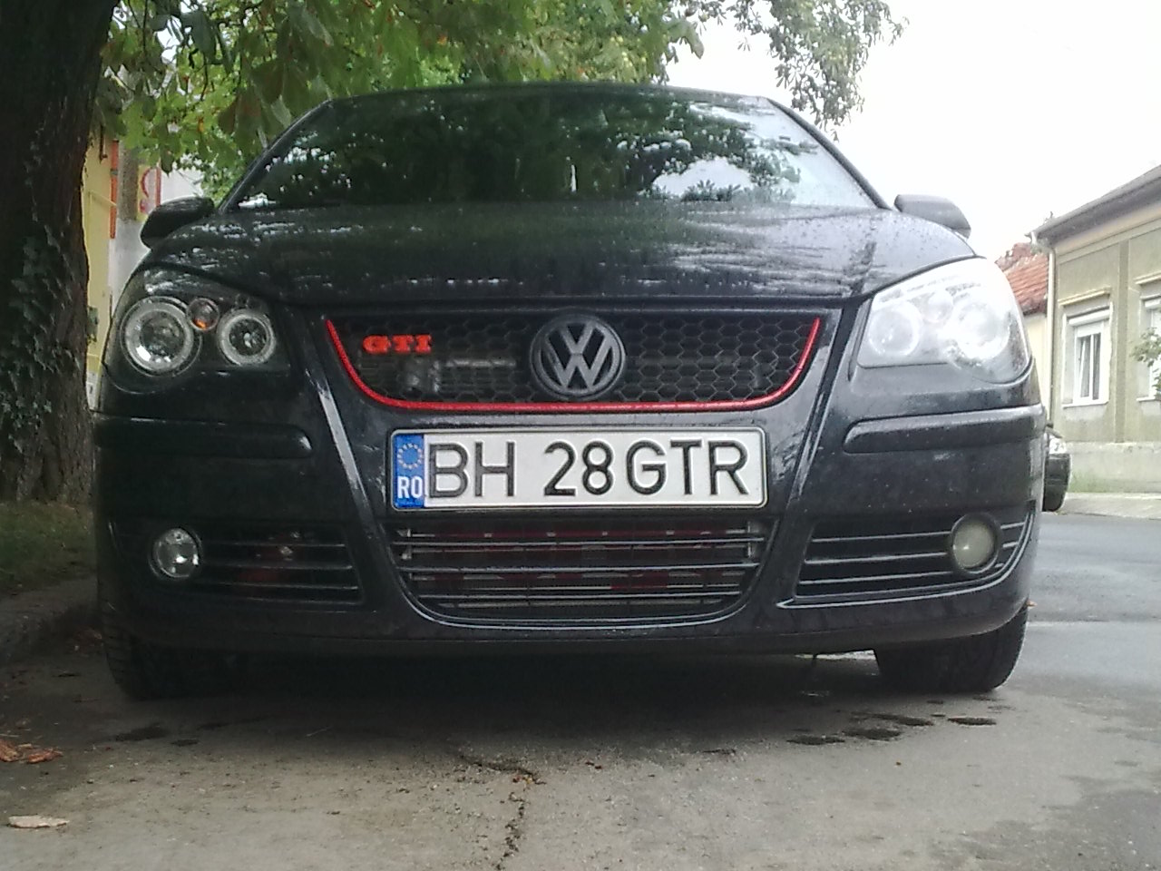

Am reusit sa montez azi intercoolerul, destul de usor, si pot sa zic ca se simte o MAREEEE diferenta fata de cel stock. Intaritura de bara din kitul Forge e facuta din una originala ( cred ) din care a fost decupata o bucata pentru a incapea intercoolerul sub ea, plus suportii de prindere pentru intercooler.

A trebuit decupat ceva din spoiler?
ps: nu-i foarte relevant, dar si-au scris cam urat logo-ul pe el :P in pozele de pe site-ul lor era mai finut scris
A trebuit scos un deflector de aer din partea dreapta, si decupat putin din grilajul din dreapta. Cand voi mai da jos bara am sa decupez si din grilajul din mijloc pentru ca e cam la fix :P Oricum, s-a potrivit la fix, fara nici o adaptare aiurea :P

Ai schimbat si furtunul de dupa intercooler (cel din care se bifurca rezonatorul in varianta stock) cu cel pe care il vinde Forge separat de kitul de intercooler sau ai pastrat rezonatorul ?
M-am gandit sa schimb si furtunul acela, dar asta ar insemna sa pierd rezonatorul, si sincer imi place foarte mult cum se aude :P pacat ca nu se gasesti si pentru varianta cu volanul pe partea corecta a drumului :D
Adevarul ca nici eu nu as stii ce sa fac, mai ales ca nu prea am gasit informatii legate de beneficiile pe care le-ar aduce renuntarea la el... dezavantajul de a sta doar pe forumuri cu volanul pe dos :icon_thumright:
Am analizat bine situatia, si voi lua furtunul de la forge, si il voi taia unde vine rezonatorul de aer :(
