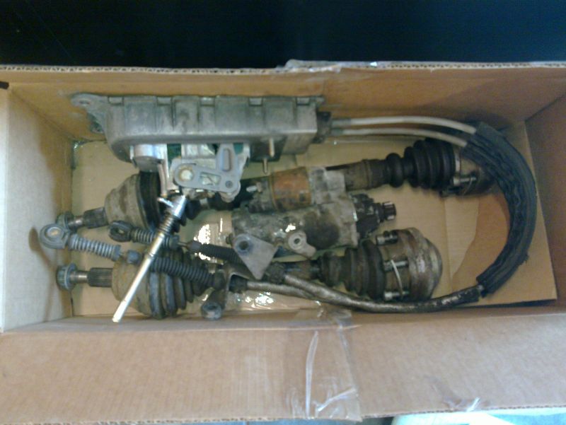

Ieri au ajuns o parte din piesele necesare pentru swap-ul de cutie. Multumesc frumos Lucian! :icon_thumright:
post-41671-0-78154300-1302101252_thumb.j
