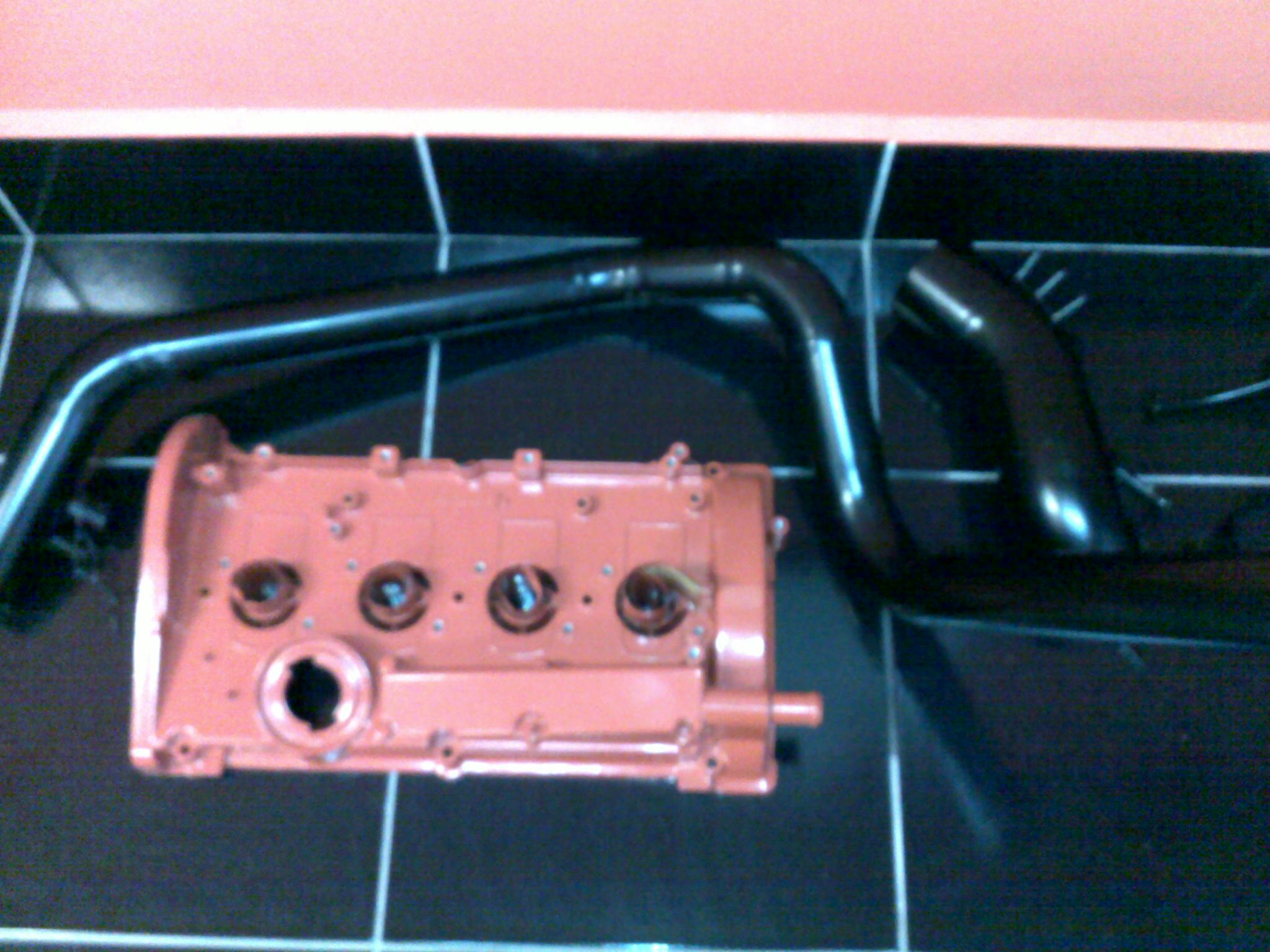

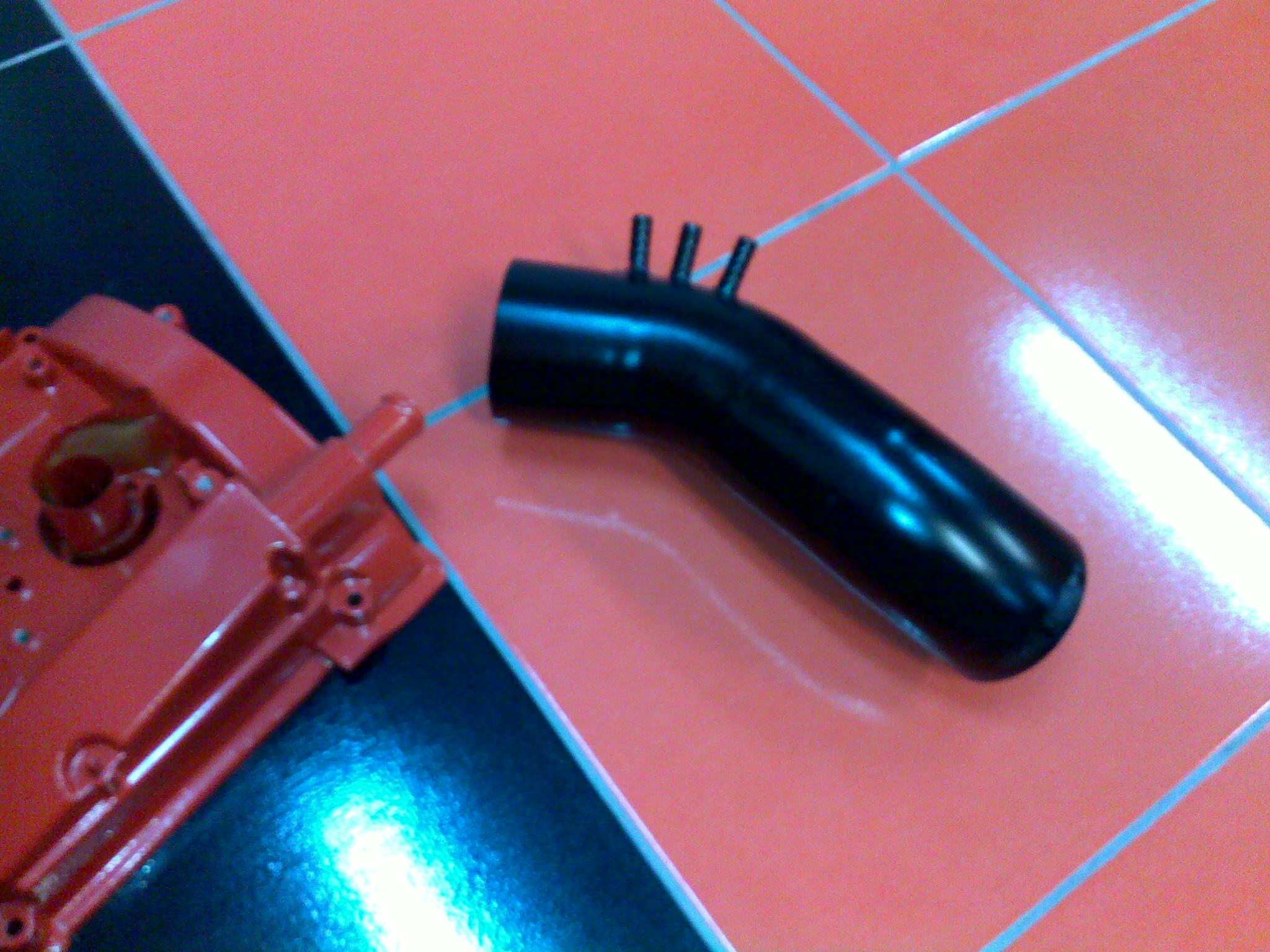

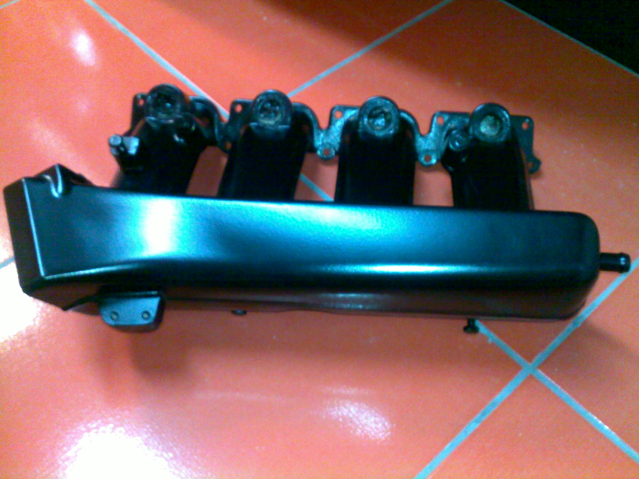

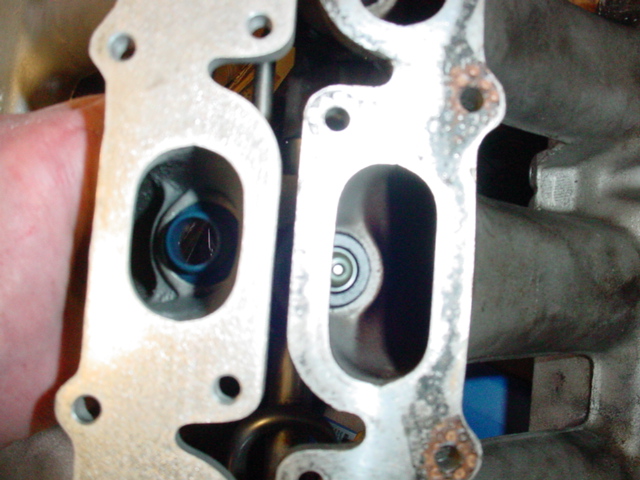

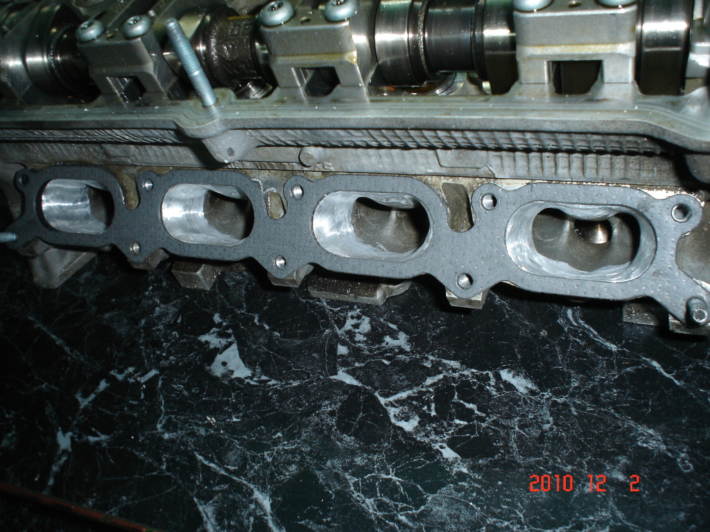

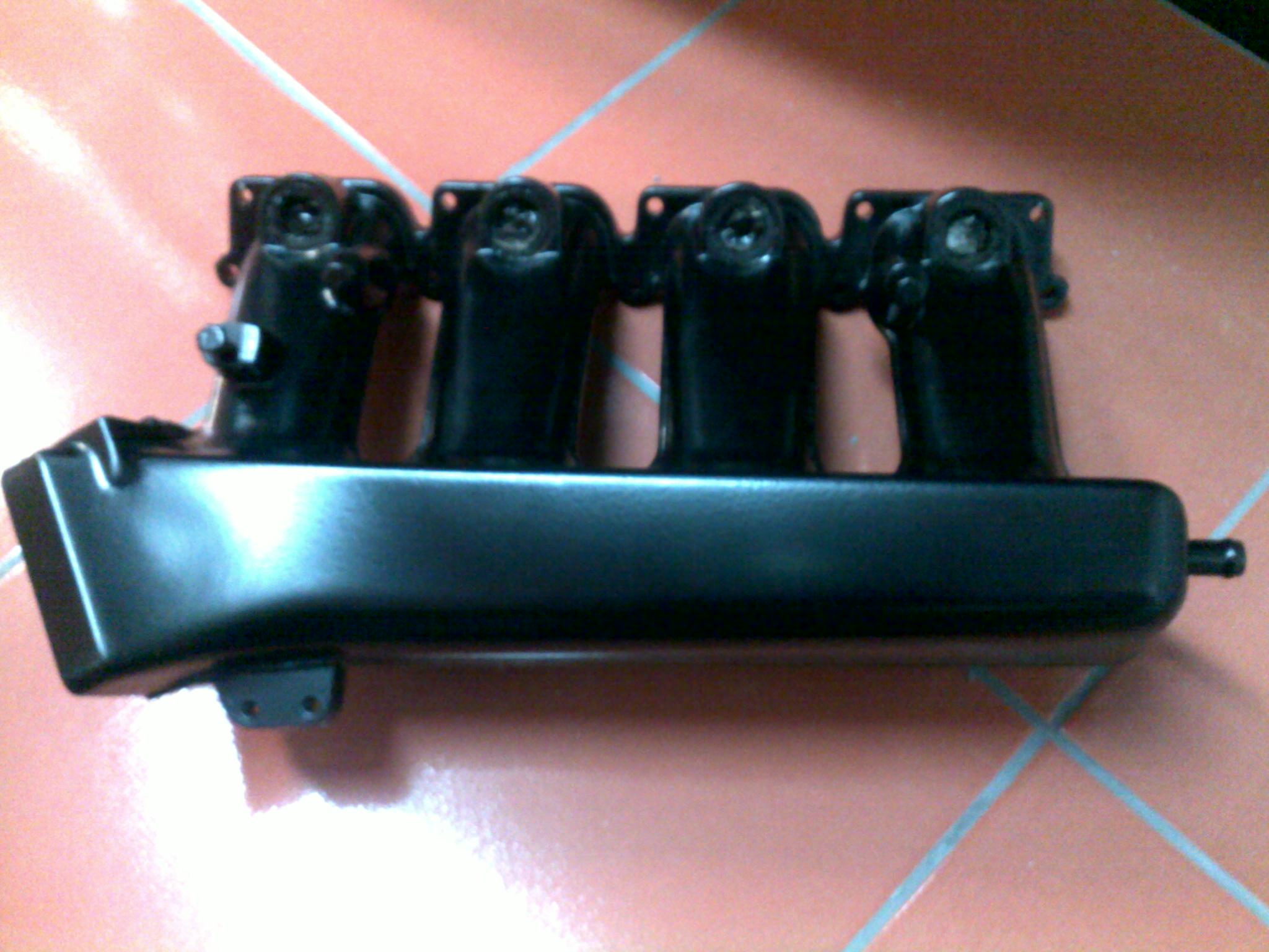

Inca o noutate pentru polonic : galerie de admisie "large port" :D
post-41671-0-48055000-1290089050_thumb.j
post-41671-0-42975700-1290089057_thumb.j
Modificat de vlad_pvs

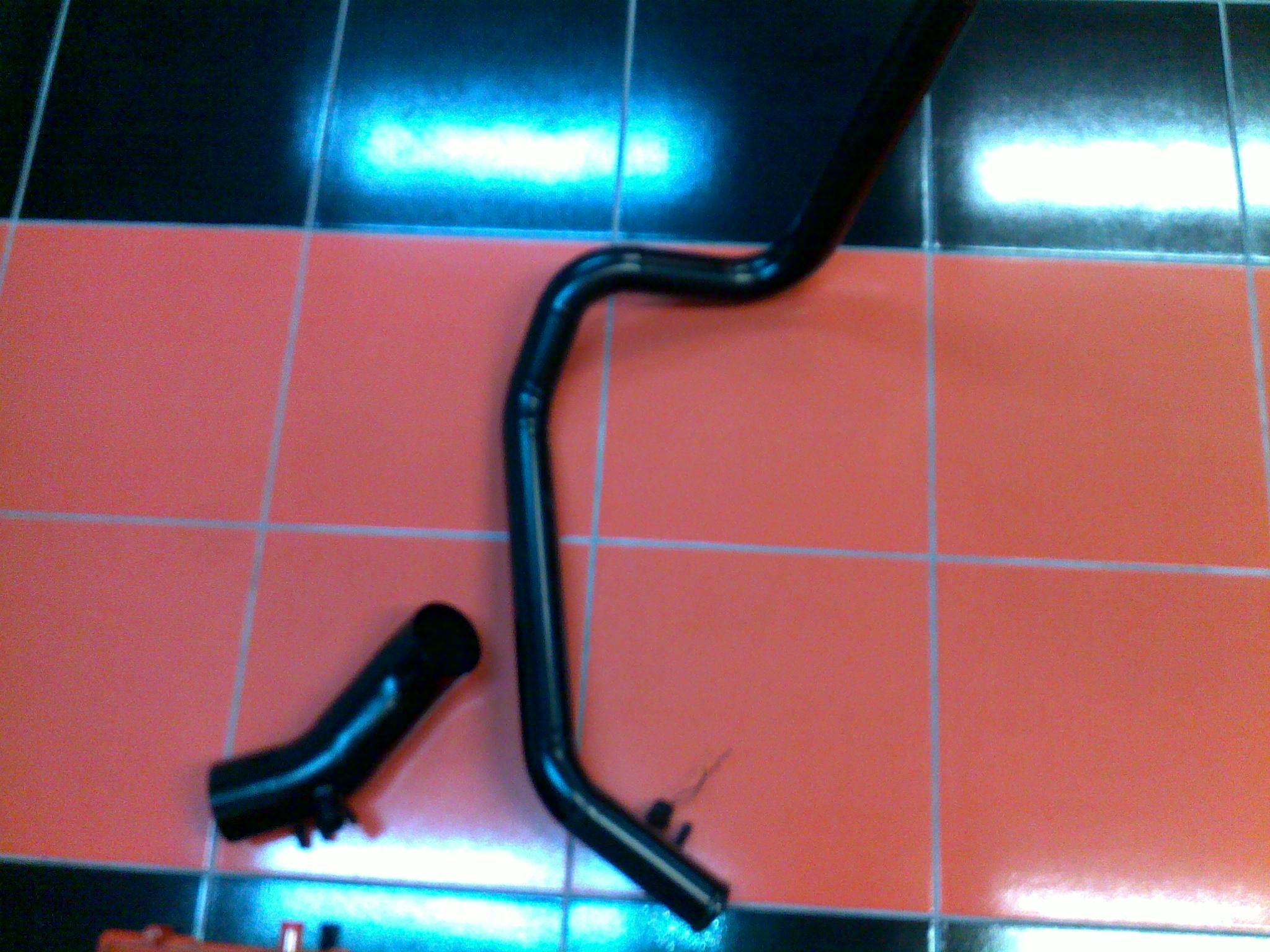

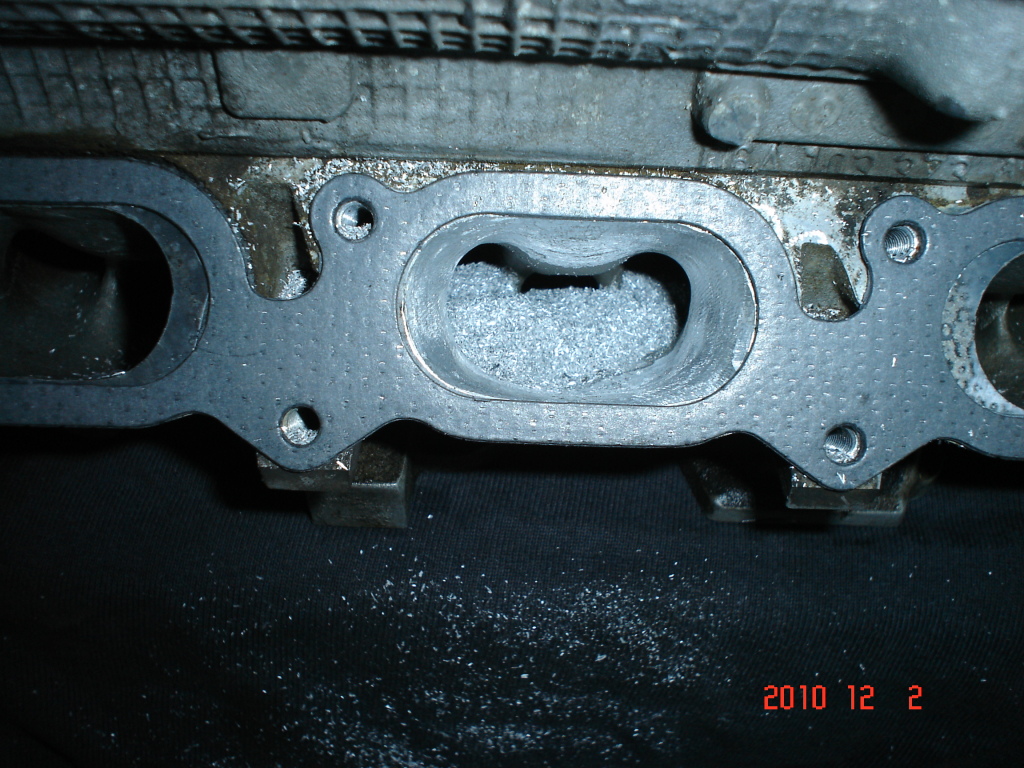

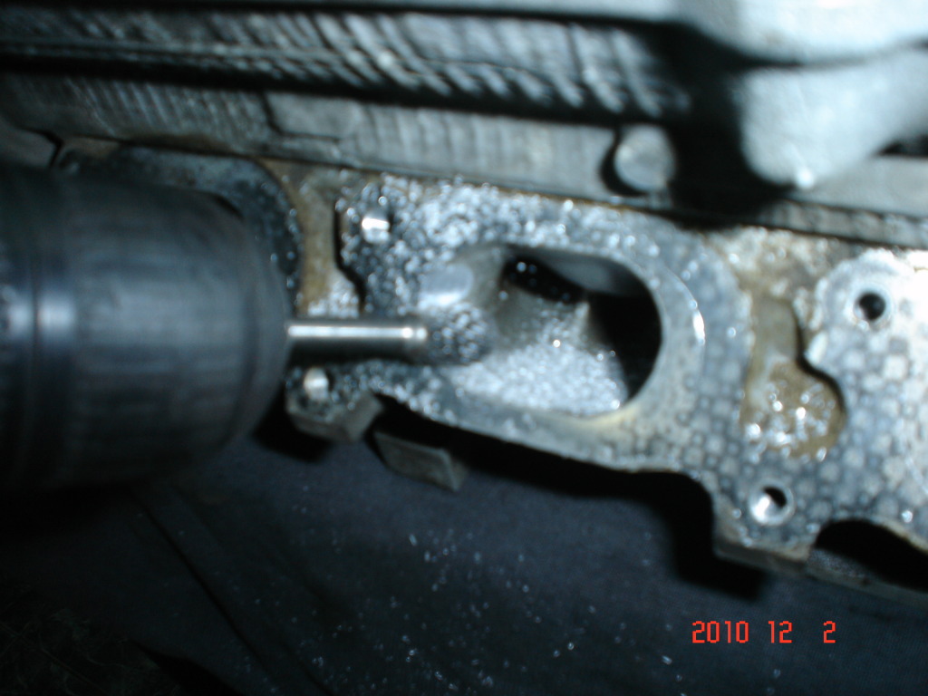

Este o galerie "large port" de pe prima generatie de 1.8t. Eu pe masina am o galerie "small port". Diferenta intre ele este de aprox. 1.2 cm latime pe fiecare cilindru. Bineinteles daca o pun doar asa efectul este egal cu zero, va trebui portata chiulasa.

Frumoasa masina presupun ca galeria de admisie este luata de la 1.8 turbo cod motor AEB mai mult ca sigur prima generatie de 1.8 turbo 150 cai :icon_thumright: PS: am frane pt tine d2 8 pistonase sa opreasca matahala :D
Modificat de quattro3001
Galeria de admisie este de pe codul motor AGU, care la fel cu AEB aveau porturile de admisie mai mari.

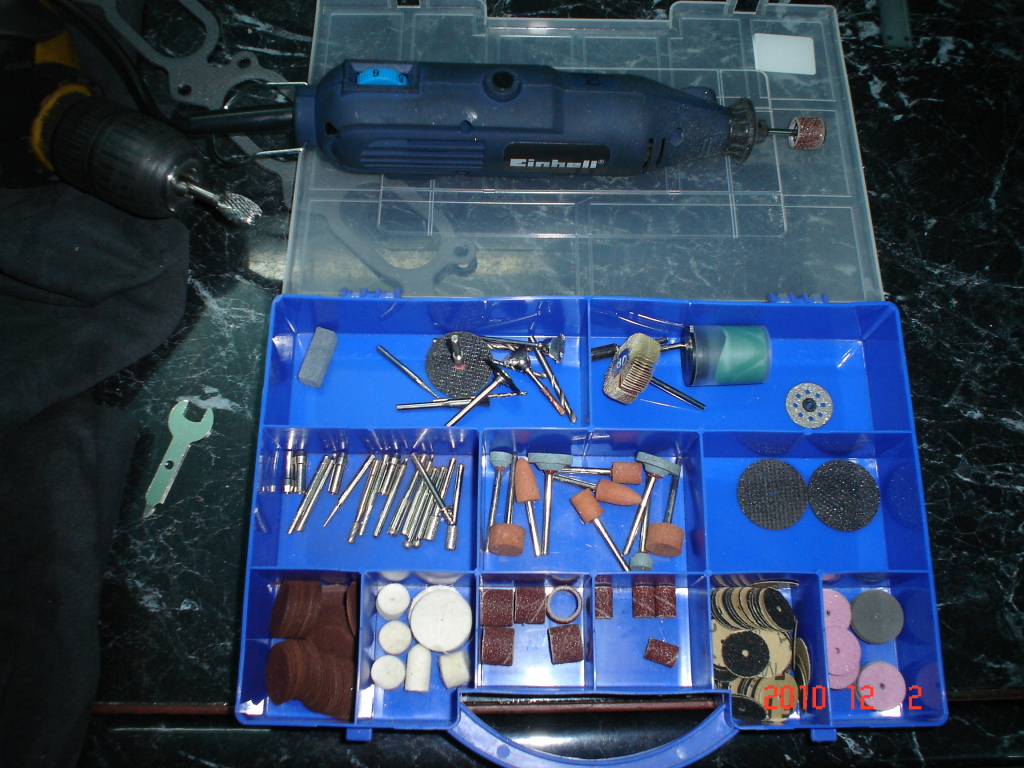

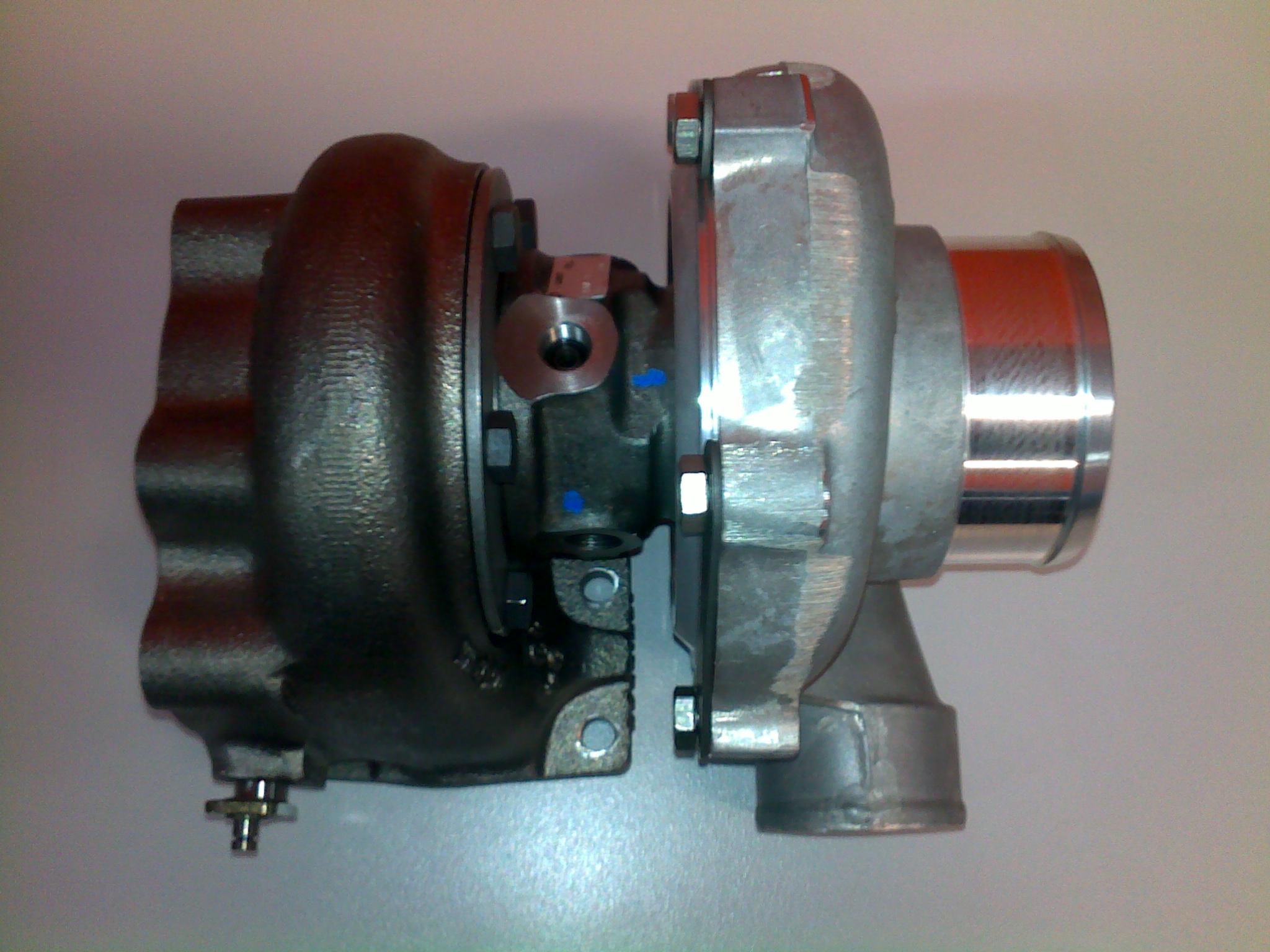

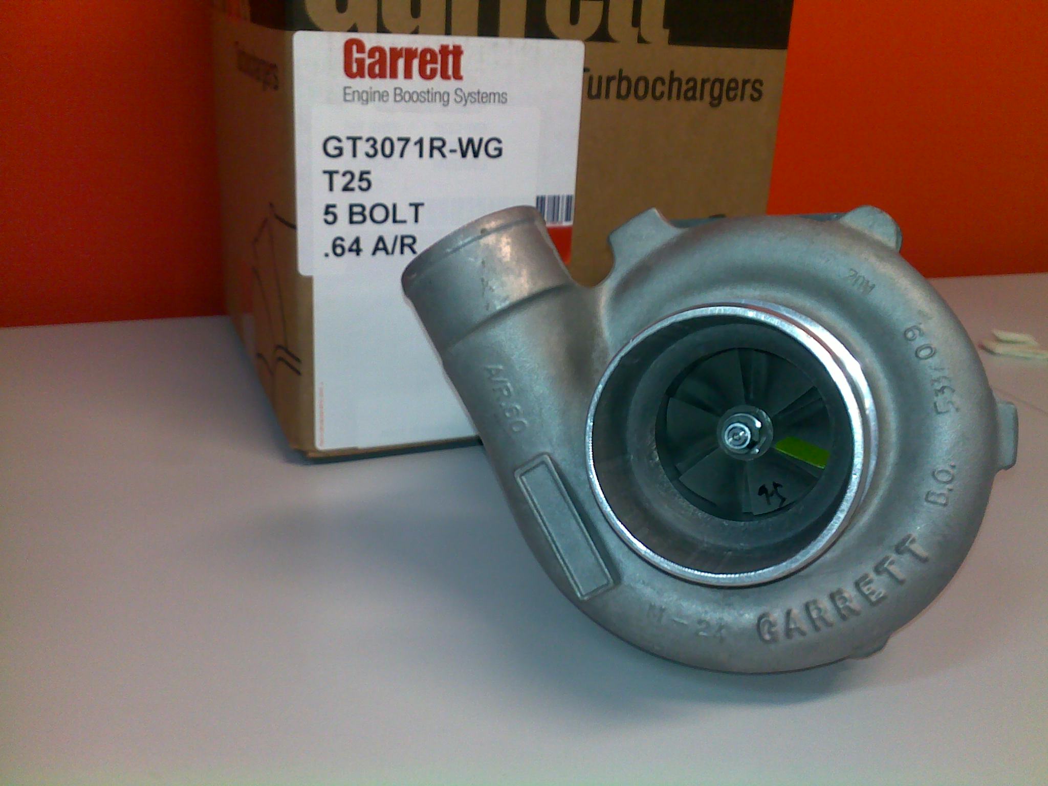

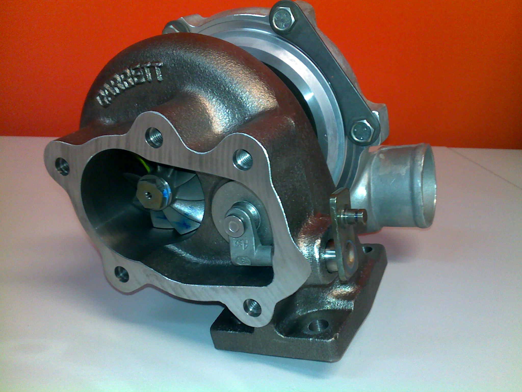

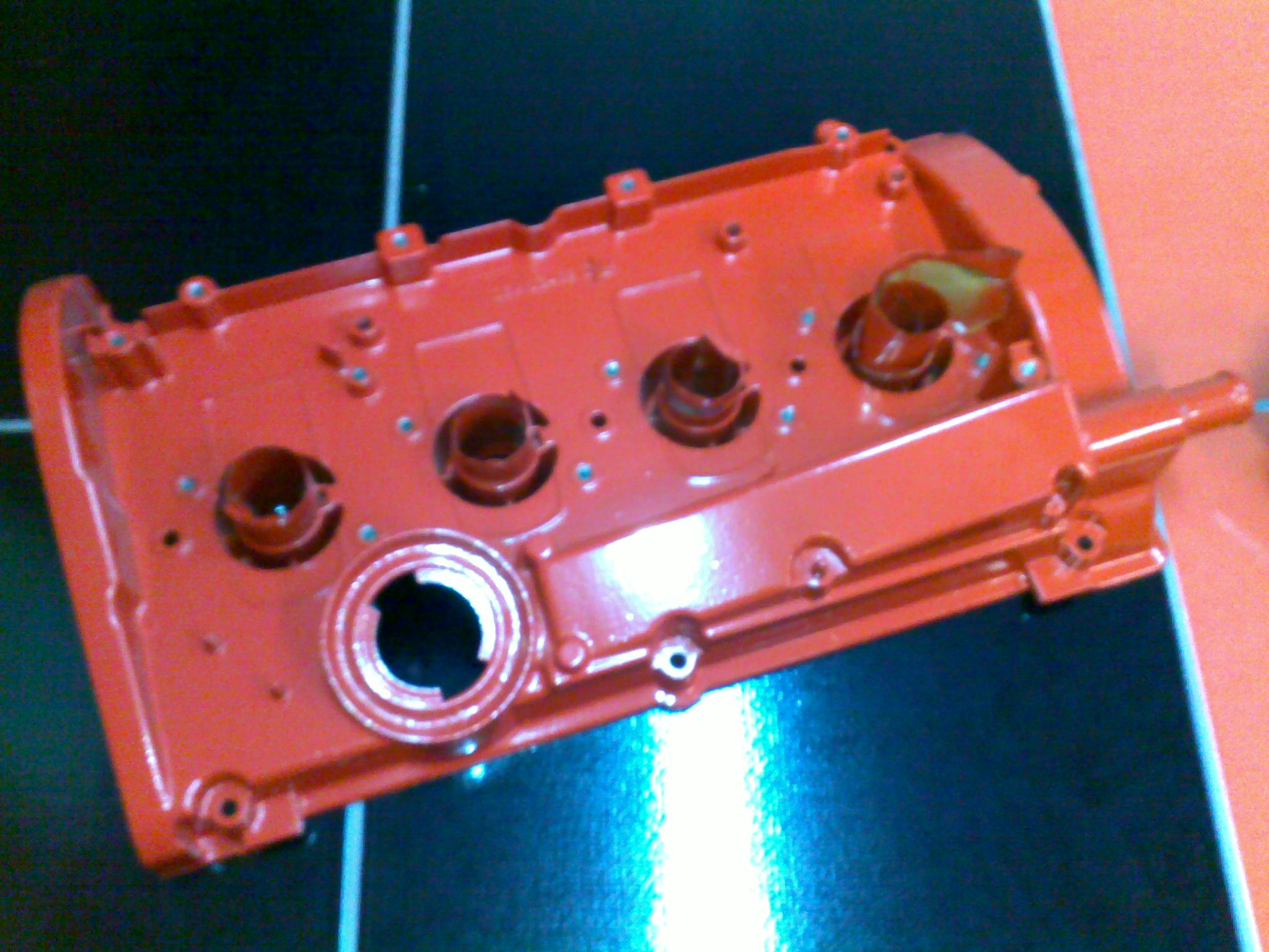

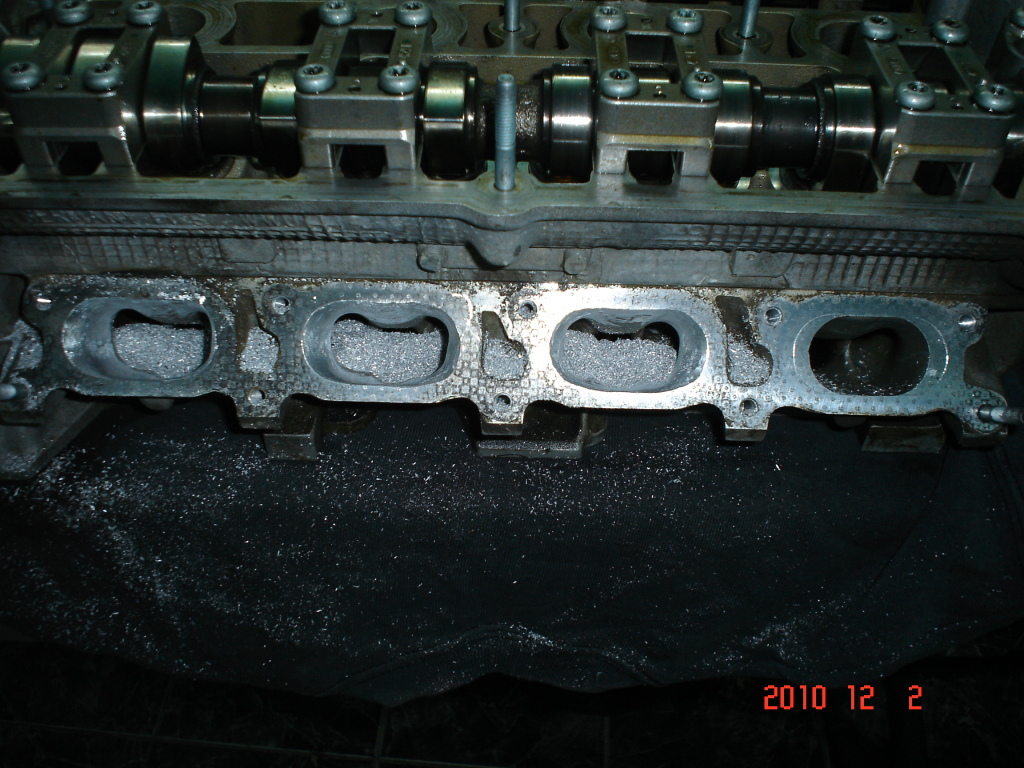

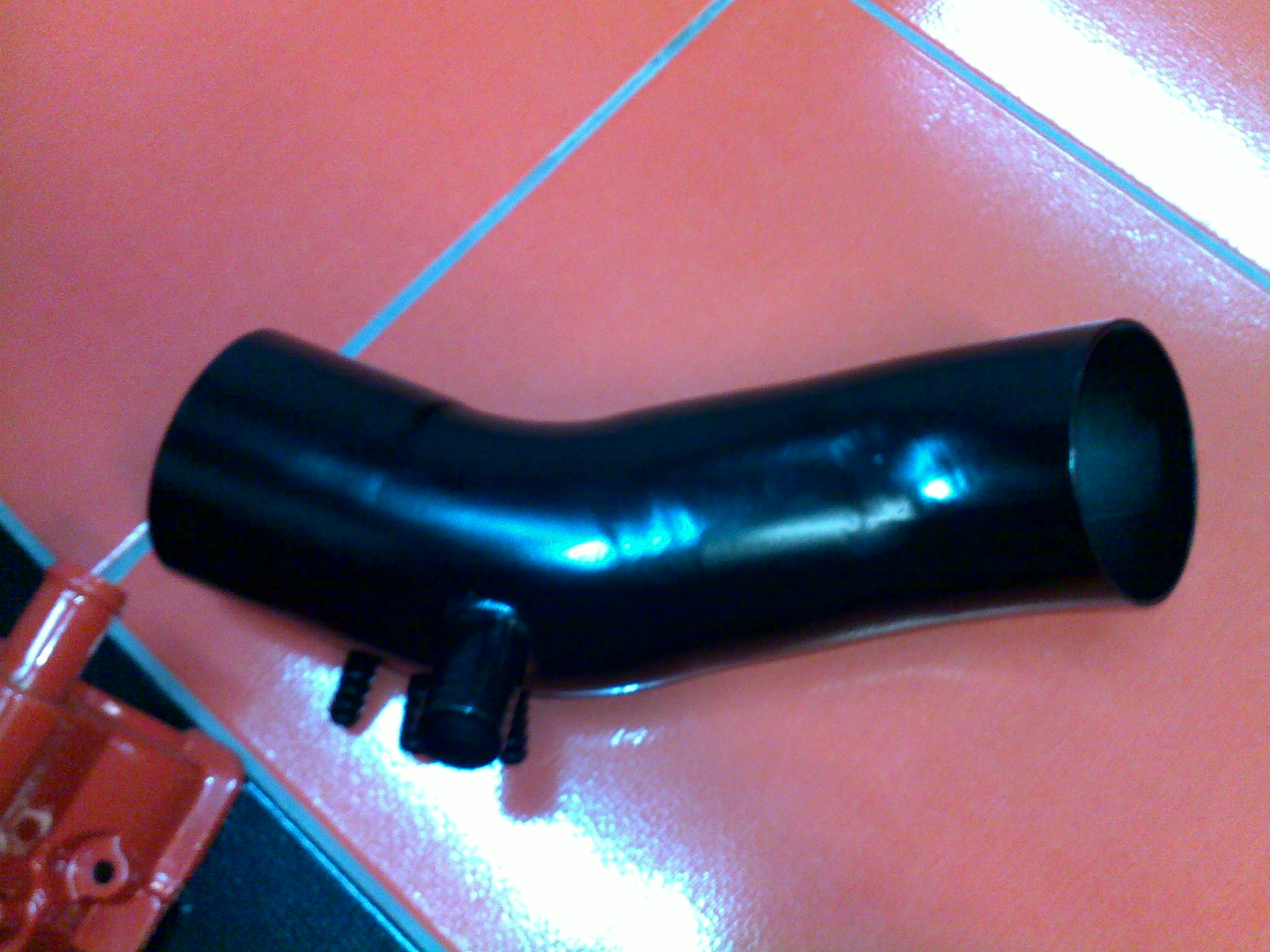

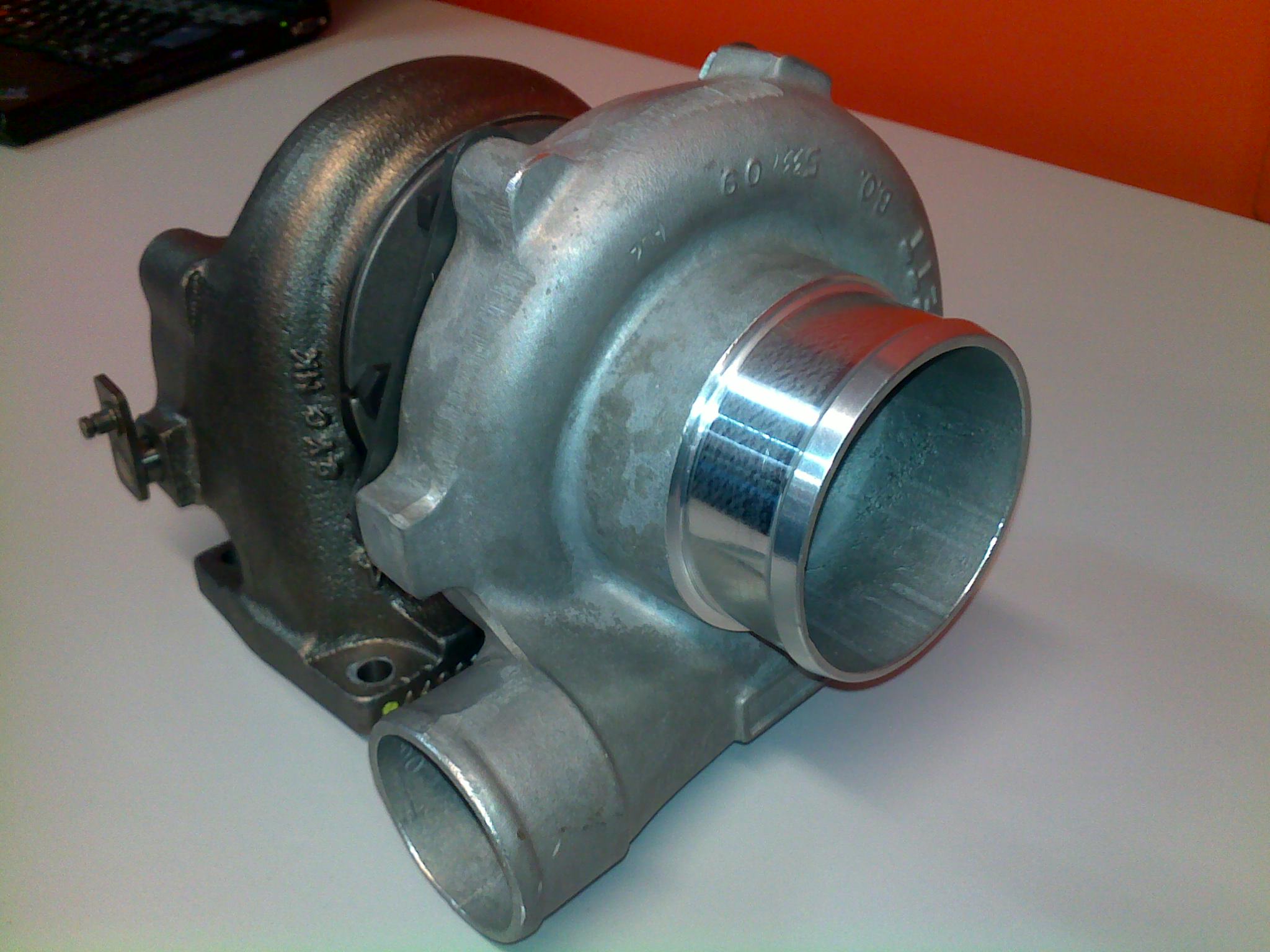

Cateva poze de ieri :)
Saptamana viitoare ajung cateva jucarii noi :D

Am vandut-o inainte sa o comand pe asta :) Era deja promisa de cateva luni bune, altfel te-as fi anuntat si pe tine ca am vazut ca esti in cautare :P
Ce naspa e turbina asta! Luata la polizor... in poza 3. Da-mi-o mie!
Vei trece de 400 de CP? Ajungi sa-i pui jos doar cu 2 roti motrice?
