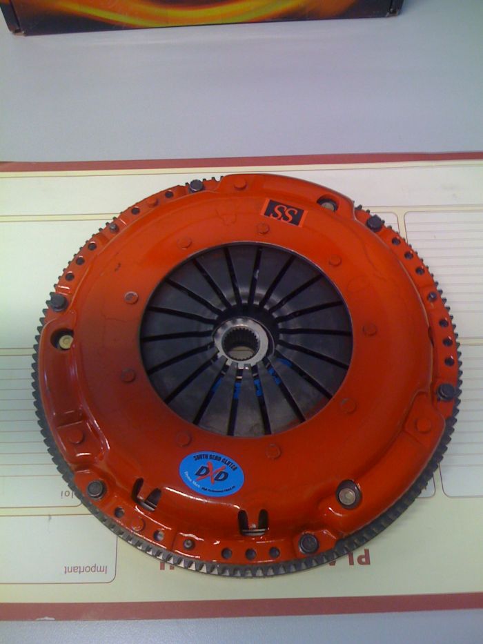

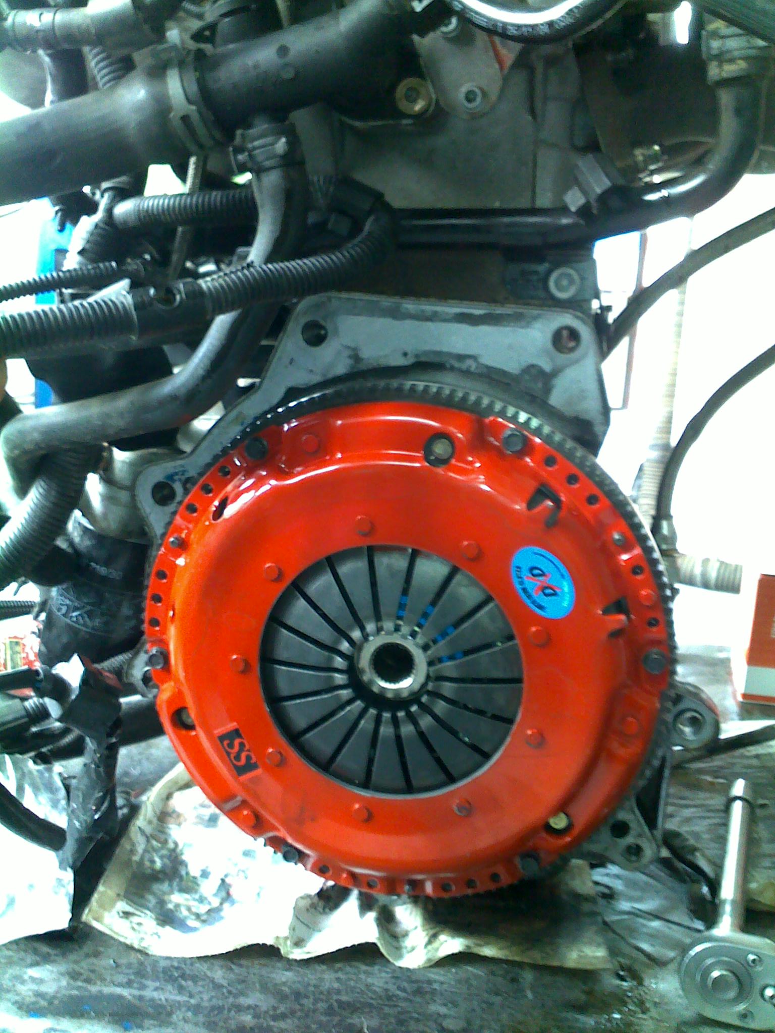

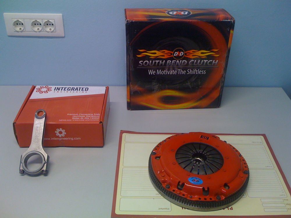

Dupa spusele lor e doar putin mai tare pedala decat stock. Plus ca am ales varianta "endurance" care are disc "full face" nu cu padele, deci cupleaza putin mai lin. Ramane de vazut :)
Oricum, nu le poti avea pe toate :)

Foarte buna alegere cu SouthBend! :D
O sa vezi ce fain e, si intr-adevar pedal-feel-ul e foarte putin diferit de stock.

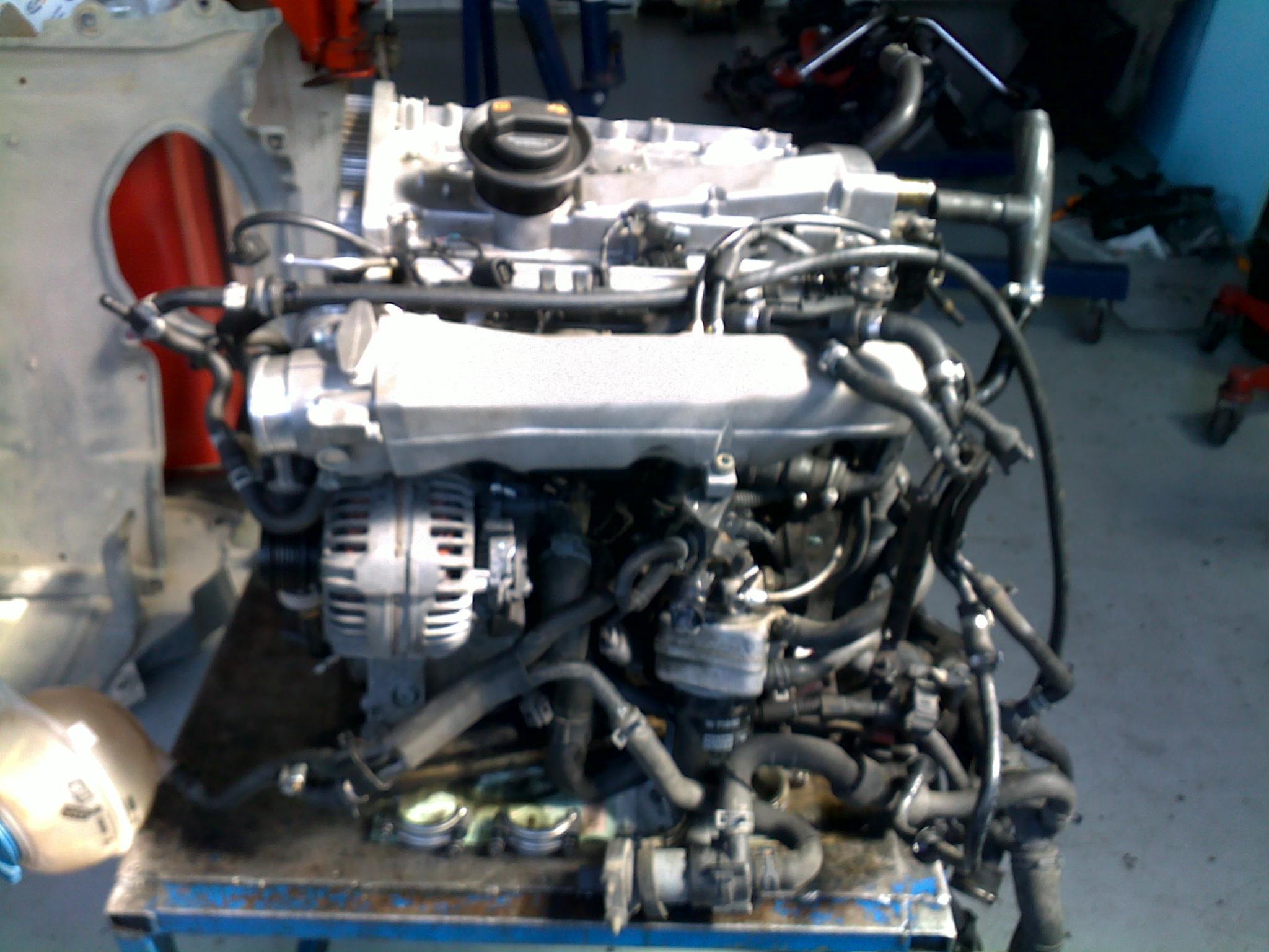

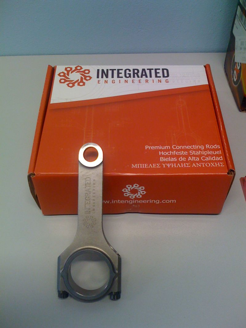

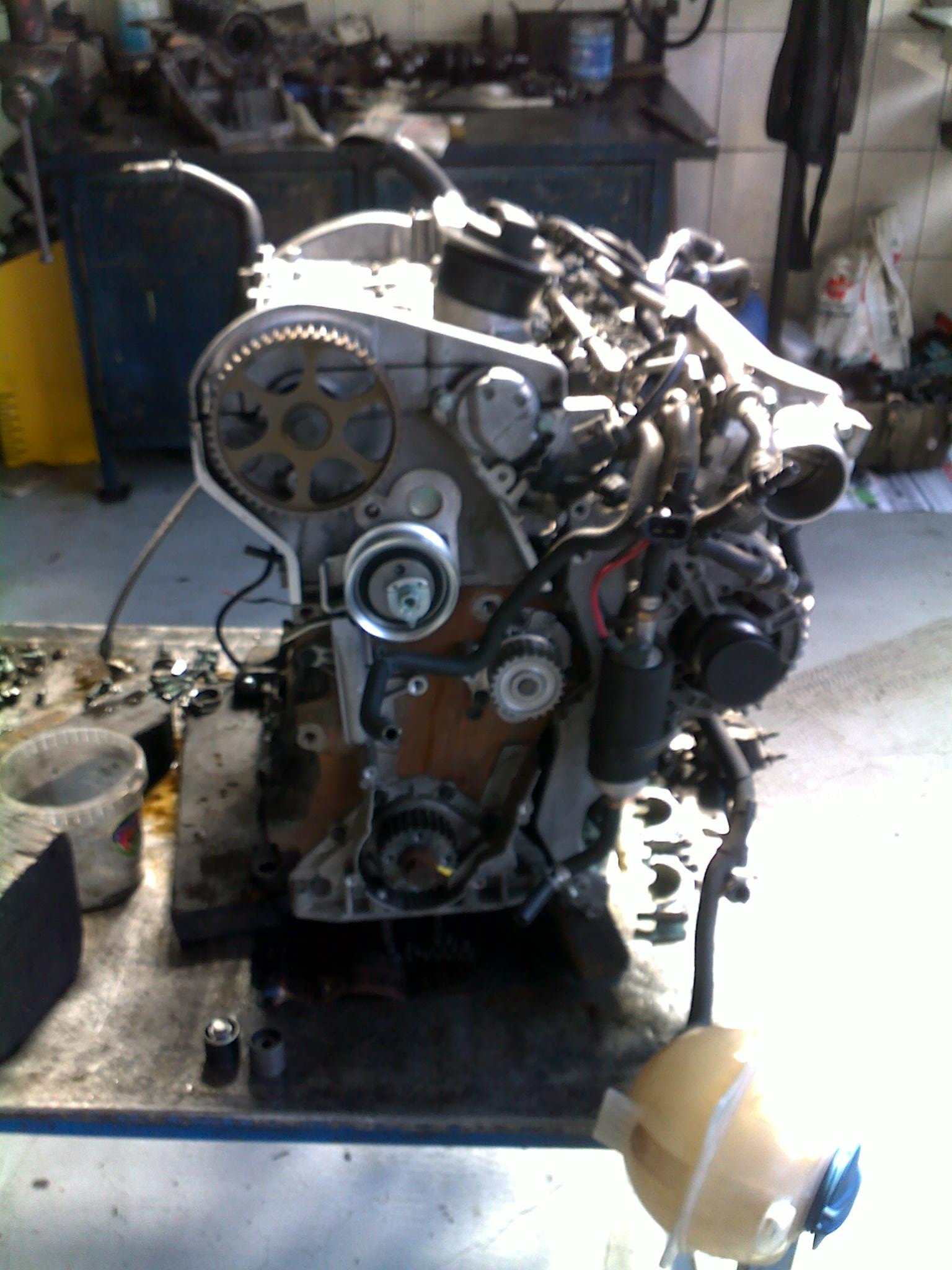

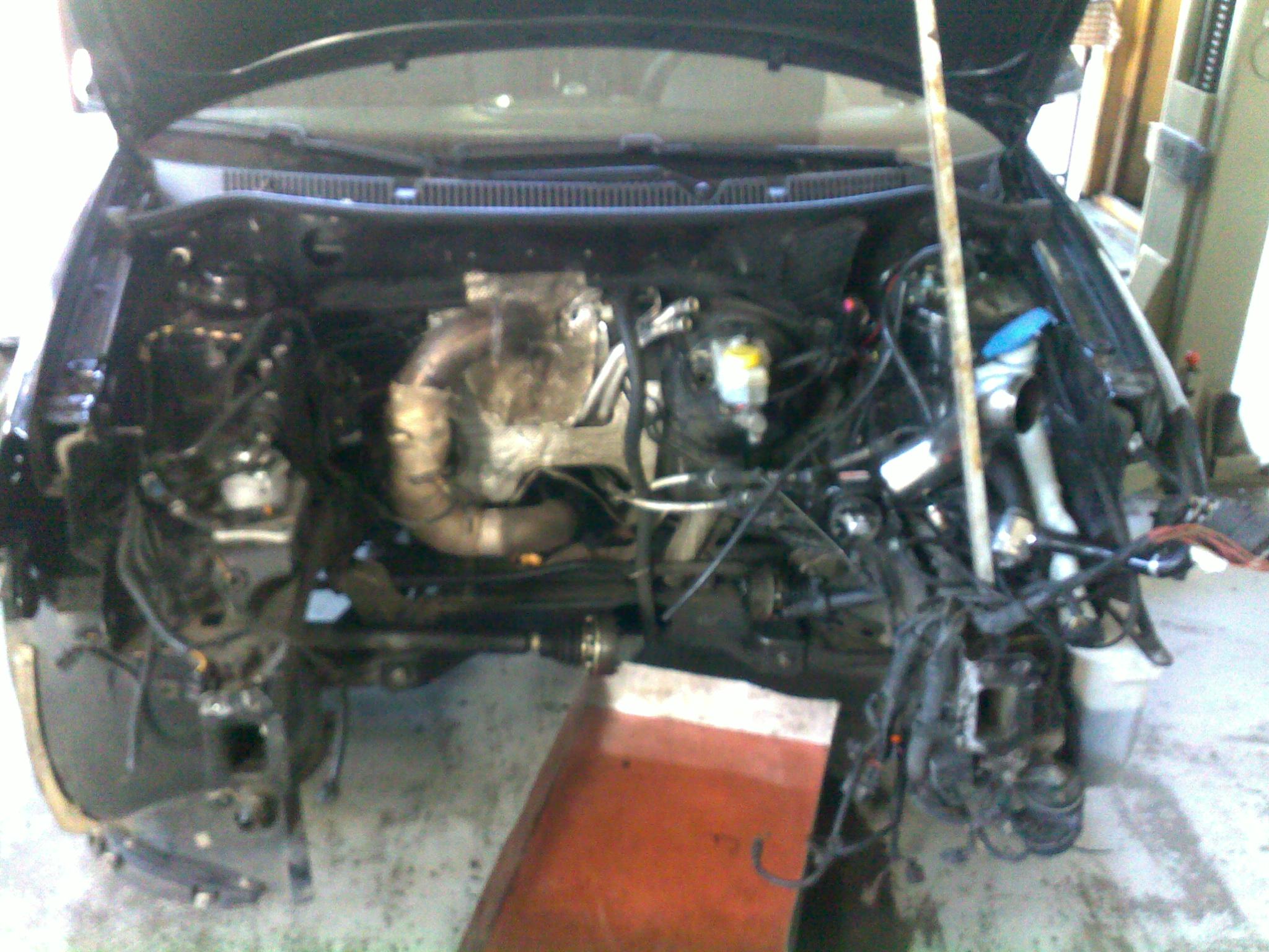

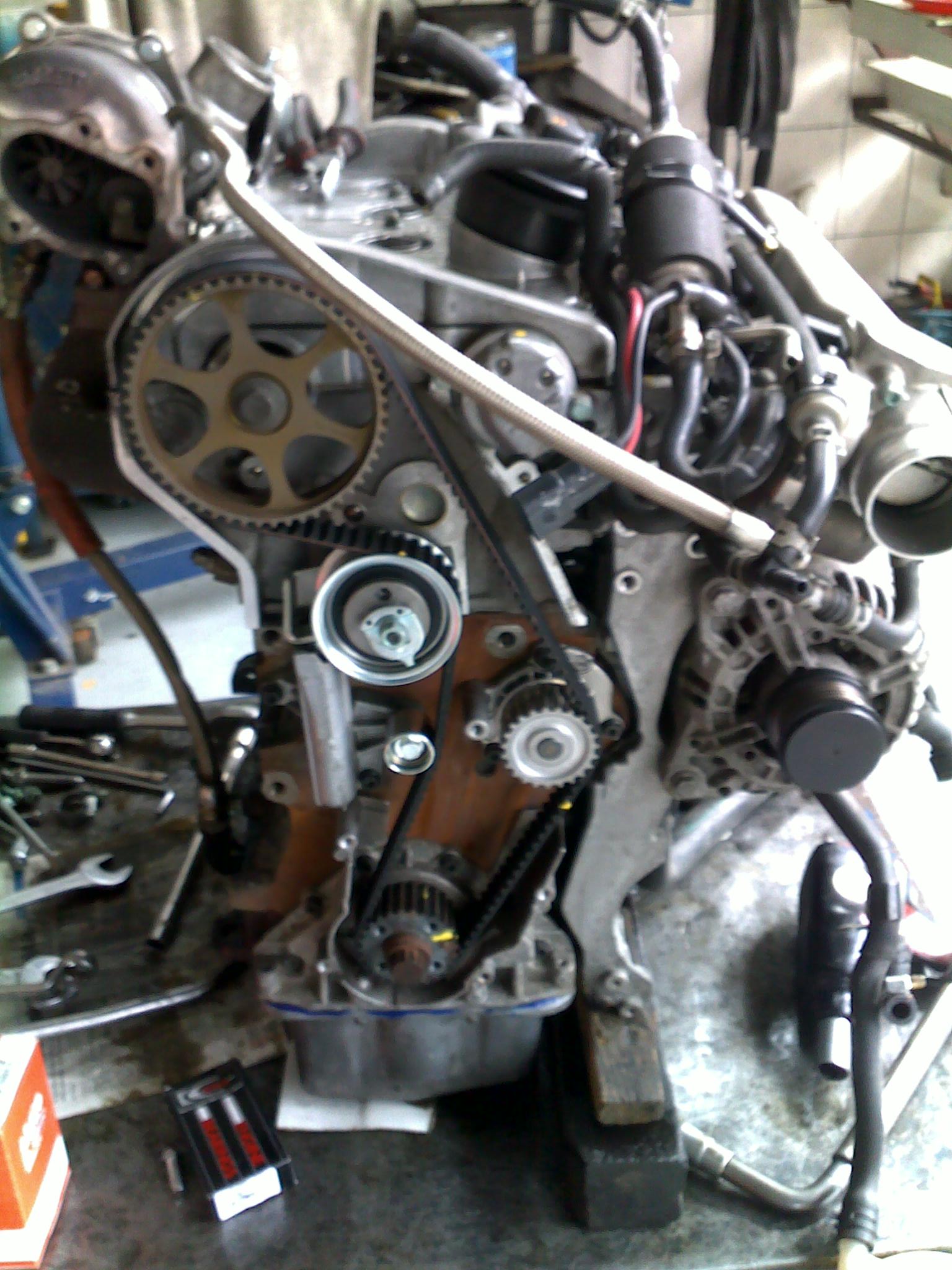

Incet incet ma pregatesc pentru operatie :biggrin: azi am comandat distributie, pompa apa, garnitura chiulasa, prezoane chiulasa toate OEM.
Sper ca la inceputul saptamanii viitoare sa ajunga si ambreiajul si sa ne apucam de treaba :lol: .

P.S. vad ca motorul e SOHC. In timpul urcarii motorului prin stage-uri :) ai simtit/auzit vreodata ca asta ar fi o limitare? Ca de urcat, l-ai urcat un pic, vorba-ceea :)
Motorul e DOHC, are 5 supape pe cilindru, pe partea cealalta are pinioane intre axele cu came - dar suntem offtopic
Modificat de dan i
Bravo! Hai, baga mare ca nu mai e mult timp ;)
P.S. vad ca motorul e SOHC. In timpul urcarii motorului prin stage-uri :lol: ai simtit/auzit vreodata ca asta ar fi o limitare? Ca de urcat, l-ai urcat un pic, vorba-ceea :)
Merci Acidutzule ;)
Intradevar cum zice Dan motorul 1.8T e DOHC ( double over head camshaft )

Azi am pornit masina, am lasat-o sa vedem sa nu curga nimic, totul ok pana acum. Maine incepe rodajul, si sambata King Of Europe la Budapesta :P
