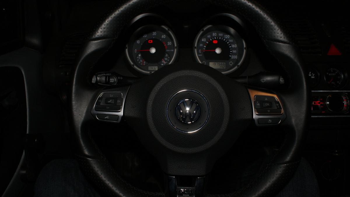

Update:
1. Schimbat Kit-ul de ambreiaj si volant cu unul de VR6 respectiv volant de G60.
2. Evacuare custom turbo-back pe 60mm.
3. Cruise control de Golf mk3 :D .

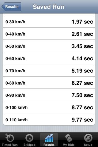

Am facut un run cu dynolicious acu cateva zile la 0 grade afara, nu am reusit sa plec de loc prea bine. Am avut 60ft de 2.8s, poate la vara reusesc sa scot sub 8s 0-100km/h.
