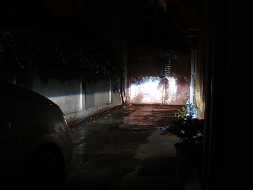

Poze cu fata la un perete, cum bat pe distanta in bezna si cu faza lunga ar fi mai concludente ;). Cand ai timp... :huh:
exact

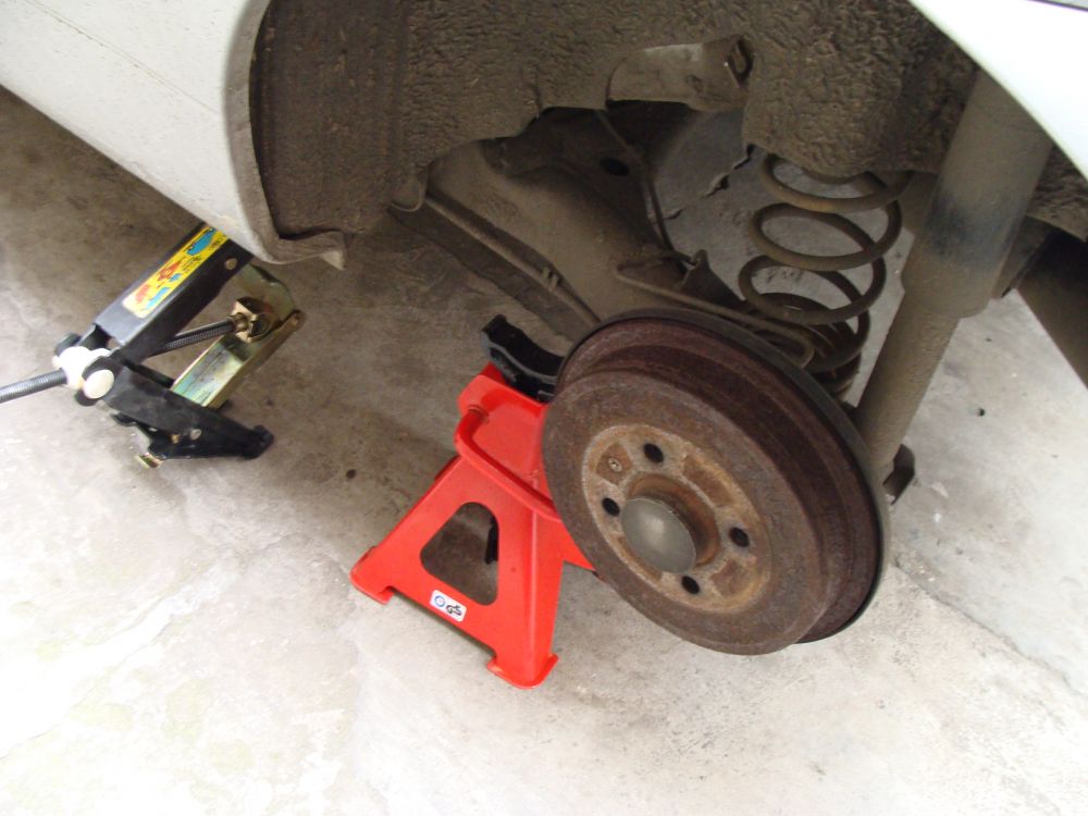

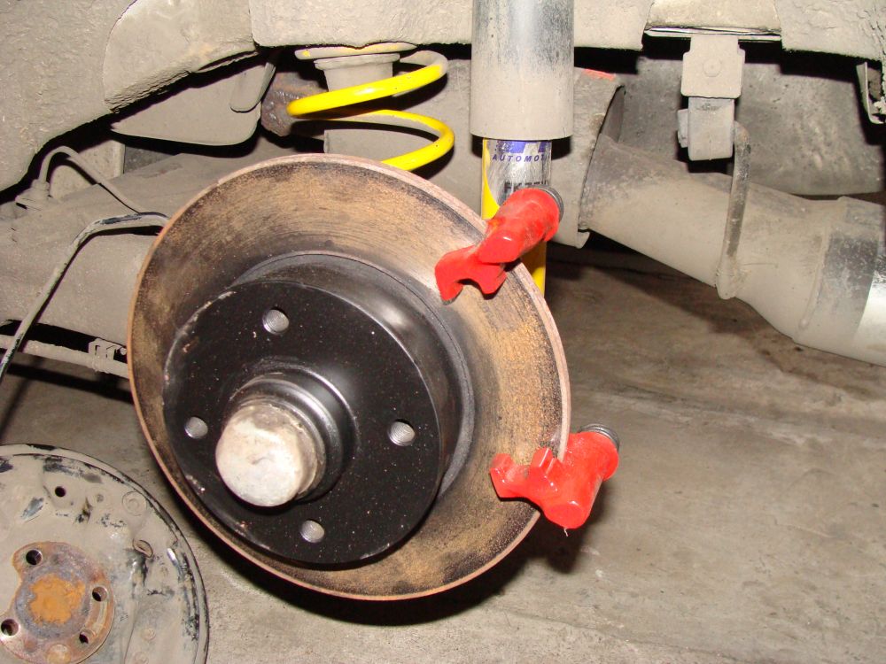

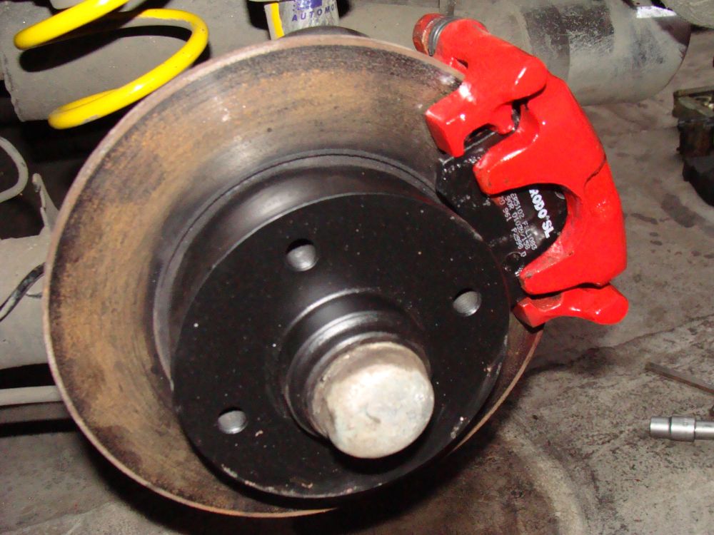

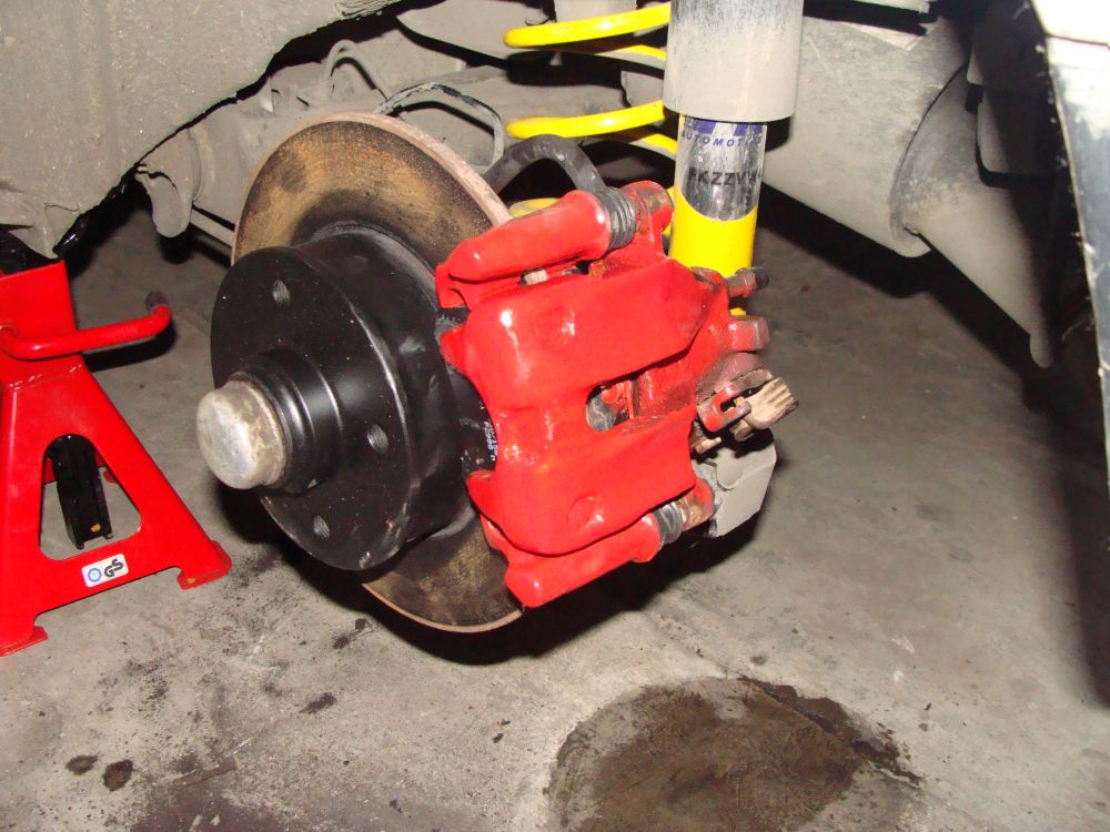

Un mic update, am reusit sa montez discuri in locul tamburilor de pe spate. Rezultatul vorbeste de la sine :icon_thumright:

Un mic update, am reusit sa montez discuri in locul tamburilor de pe spate. Rezultatul vorbeste de la sine :offtopic:
Felicitari pentru upgrade. Sunt etrierii de S2 de care spuneai?
Va multumesc pentru felicitari.
@johnyboy- da am avut 195/50 R15 si jante pe 15', et 45 si 6J. Nu au atins niciodata.
@slick-etrieri de s2 sunt demult montati pe fata, vezi primul post. Tot kitul de frana pt spate este de pe un Golf 2 Gti, la care am adaugat o pereche de placute noi si inlocuirea tuturor garniturilor din etrier.
