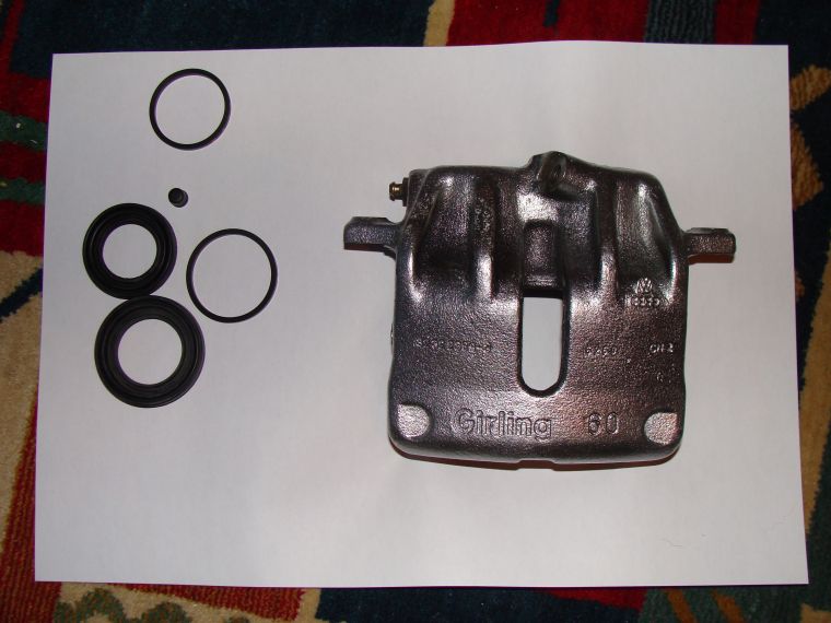

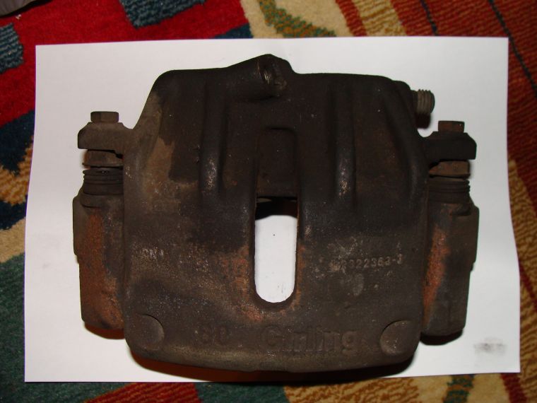

-Conversie frana fata: dicuri de la 256 la 280mm de pe Corrado G60, etrieri Girling 60 cu doua pistoane de pe audi S2, placute de audi s2, upgrade pompa frana de la 20 la 22mm,
(sunt inca in rodaj cu ele, am facut doar 20km dar si asa diferenta este foarte mare)

si mie personal mi se par slabe franele lupului... desi este tot nou , placute discuri tambure saboti. Ce pompa mai mare ai pus ? de pe ce masina ?
Pompa are piston de 22mm, este de Golf 3 Gti. Ceea ce a facut diferenta au fost etrierii de audi S2. I-am cautat in Romania aproape un an, pana m-am dat batut si i-am luat de pe ebay :( . Cantareste 7kg unu singur. :icon_thumright:
