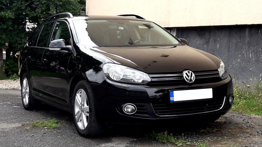

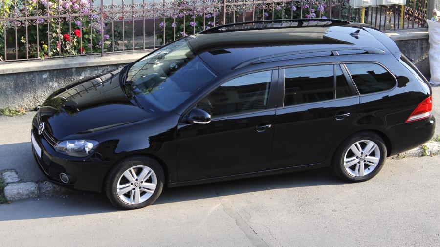

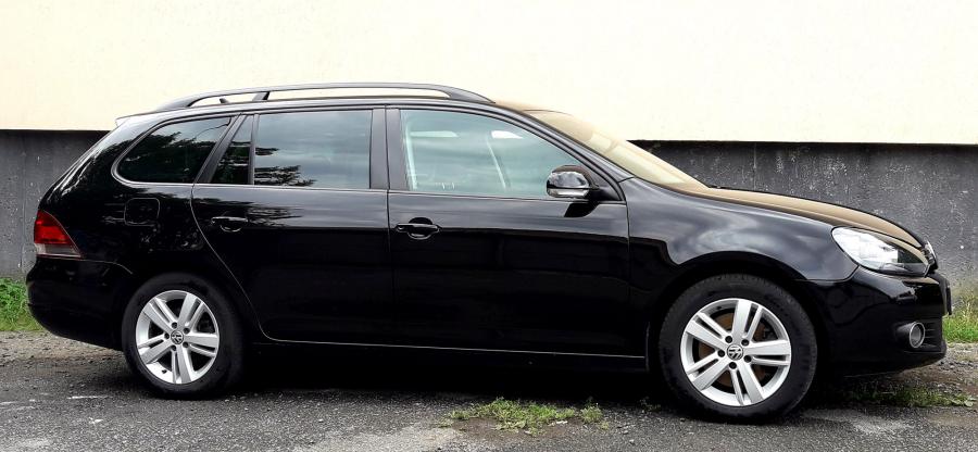

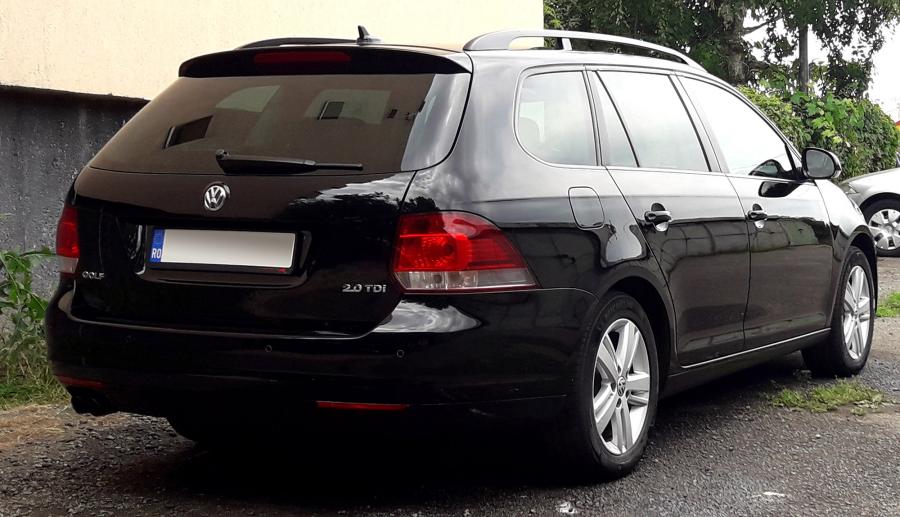

Fratilor, revin cu un scurt review (gen se poate si inca cum...). Incep prin a multumi celor care au postat in acest topic, m-au ajutat sa-mi formez o idee despre ce trebuie facut pt restaurarea si ingrijirea vopselii auto. Am luat cele necesare de la unul din dealerii nostri:
- Dynamax Sampon Auto
- Lupus Premium Wash Mitt - Manusa Microfibre Spalare
- Prosop Uscare Auto 90x60
- Dodo Juice Argila Decontaminare 2x55
- Buff and Shine Burete Verde Polish 101mm
- Menzerna Medium Cut Polish 2500
- Buff and Shine Burete Negru Polish Finish / Sealant 101mm
- Menzerna Super Finish 3800 - Pasta Polish Super Finish
- Pro Detailing Buffing 380 Edgeless - Laveta Microfibre fara margini 60x40 cm
- Menzerna Power Lock Ultimate Protection - Sealant Auto
- Collinite 476s Super Double Coat Wax - Ceara Auto Solida
- Sonax Aplicator Ceara & Sealant Set 6 buc
(+ 2 galeti)
Ieri pe la 11 dimineata m-am apucat de lucru. Am spalat masina cu grija, am sters-o, apoi am inceput polisarea manuala. Polish de baza am folosit ceva polish cumparat varsat de la un stand local de vopseluri auto (il aveam de ceva vreme), cred ca undeva la 30-50 gr care mi-au si ajuns pt toata masina. Aplicat cu un burete mai vechi, nefolosit, tot pt polisat, de 101mm. Am insistat pe zgarieturile mari, dupa care am aplicat Medium Cut Polish-ul 2500 de la Mezerna. Inca de la prima aplicare am ramas masca de rezultat. De genul: ma asteptam sa am o masina de polisat, sa scot efectul cu doar 3-4 treceri peste suprafata (are o putere de taiere incredibila). Oglinda inca de la 2500! Am continuat pe restul masinii, dupa care am trecut la cel de 3800. Cu cel din urma am ajuns la oglindire perfecta (vedeam orice textura in reflexie), scapand de toate hologramele si panzele de paianjen. Apoi am aplicat sealing-ul (Powerlock ultimate protection - Menzerna). Aluneca apoi prosopul pe tabla ca nu puteam sterge...
Stateam cu nevasta-mea langa mine, care iesise sa-mi tina companie, si eram uimiti de rezultat. Inainte de a investi 600 lei in tot ce este enumerat mai sus, eram in dubiu despre daca sa duc masina la un detailer care urma sa-mi ceara 600-1000 lei pt acesta operatiune. Si am renuntat, gandindu-ma ca un pic acum, inca un pic peste 3 luni si voi  reusi intr-un final sa fac manual, treaba pe care urma s-o faca profesionistul cu masina de polisat, ramanand si cu multe solutii pt urmatoare aplicari. Deci stiam ca se poate, cu foarte multa munca, dar nu ma asteptam veci la acest rezultat, atat de rapid. Am terminat undeva la 7 seara, deci au fost 8 ore de lucru in total, iar la final aveam spatele rupt de oboseala.
Dar in tot acest timp am spalat + polisat + aplicat un strat de sealing pe o masina care a iesit de nota 10. Si o fac pt prima data. Adica am mai lucrat cu polish, am mai ceruit fostul golf, dar niciodata cu aceste rezultate.
Concluzia: solutiile din ziua de azi: polish, sealant... dau rezultate foarte bune, cu un efort minim. Si pot fi aplicate manual.
Urmeaza pe weekend-ul viitor inca o spalare si aplicarea cerii, si am scapat pana in toamna. Dar am orgasm cand ma uit la rezultat.
Imi pare rau ca nu am facut poze, dar cu spatele rupt... asa nu mai aveam niciun chef sa merg dupa aparat. Oricum, pozele sunt prea putin importante, este inca o masina iesita mai bine decat iese pe usa showroom-ului... Usurinta cu care se ajunge aici, in schimb... asta vreau sa o precizez.
Bafta!
Modificat de golfaholic
Deci polisarea ai facut-o manual sau cu masina?
manual... Nu am masina de polisat
- cu pasta polish normala (din stand auto vopseluri etc)... insistente pana ieseau zgarieturile mari (max 10-15 treceri). Aici si nevoia masinii de polisat daca ai caroseria zgariata peste tot (dar ma refer... zgariata praf, sau veche de peste 10 ani si neingrijita niciodata).
- cu 2500 - 3-5 treceri (miscari) in acelasi loc si disparea holograma lasat de polish.
- cu 3800 - inca 2-3 treceri si oglinda perfecta
Ma asteptam ca 2500-le sa ma solicite cu mult mai multa insistenta pt efectul de oglinda, respectiva sa dispara holograma. Dar are putere de taiere mare, spre deosebire de ce foloseam eu in trecut (compusul B al pastei de polisat).

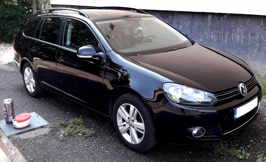

  On 19.06.2017 at 10:38, Andrei_72 a scris:
Nu au ramas chiar deloc urme? Stiu ca e foarte greu de obtinut o suprafata perfecta doar prin polishare manuala.
Expand
Si totusi se poate!
si una mai de sus vis-a vis de polisarea manuala de care aminteam cu 2 posturi in urma...
