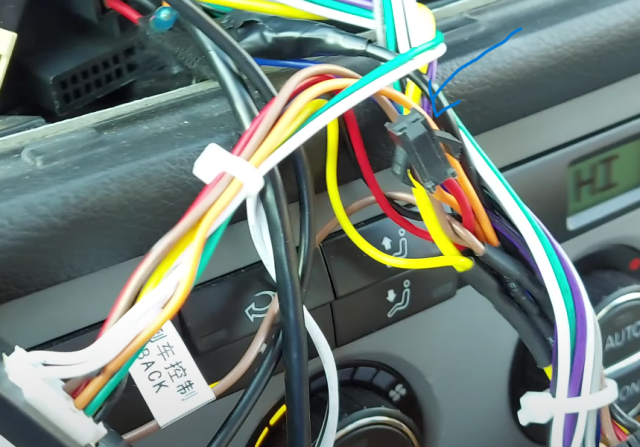

Salutare! Am si eu o problema cu o navigatie Teyes CC3 2k 4GB ram. Am montat-o acum 3 luni pe masina cu camera de marsarier, totul a functionat perfect pana saptamana asta cand nu a mai vrut sa porneasca. Am desfacut-o si am mufat mufa asta ACC care normal nu trebuie conectata dar navigatia a pornit cu ea mufata. Nu inteleg ce se intampla de nu mai vrea sa porneasca odata cu contactul, bineinteles cu mufa asta scoasa cum a fost pana acum. Multumesc mult!
Modificat de andreib12
problema la decodorul de CAN ( cutiuta neagra)
Am uitat sa mai precizez ceva, am deconectat cutiuta cam 10-15 minute am pus-o la loc, totul a functionat din nou perfect dar doar pentru 2 3 porniri opriri, practic se vedeau usile deschise, senzorii de parcare, voltajul bateriei, dar n-a tinut mult ca dupa n-a mai vrut sa porneasca. Deci ar trebui sa cumpar alt canbus nu?
